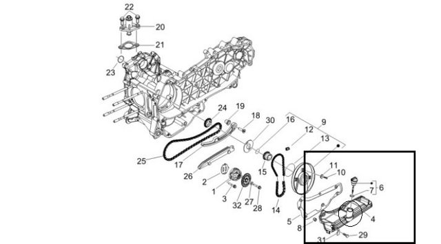

Gdje se toci ulje kod gilere vxr-a.U getribu "kroz" deklo ili ima jos negdje tank?Jer mi je prije na 50setki bilo ispod sjedala :dontknow:

kad vidim ovako nešto stvarno se zapitam da kraj toliko informacija, tekstova, temi foruma i googla, netko može postaviti ovako glupo pitanje. Ako nemaš ni najmanje dume oko mehanike ili toga što posjeduješ, pa daj to nekome tko se razumije da ti složi, plati i vozi se. Pola foruma ti se smije kakvo pitanje postaviš, i tu i u drugoj temi koju si otvorio.
Ulje 1.1L 5w40 full sintetika, filter ulja logično da se mora uzeti odmah!
Ispušta se kraj filtera ulja na donjoj strani skutera (šaraf), a natoči se od strane dekla- označeno na slici (broj 6). TO JE MOTORNO ULJE KOJE SLUŽI ZA RAD I PODMAZIVANJE MOTORA, RADI NJEGA TI SVIJETLI LAMPICA NA TABLI JER GA NEMA!

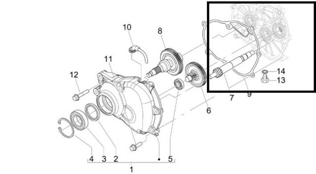

Nadalje, ulje u getribi možeš izmjeriti tj. vidjeti koliko ga ima na ovakvoj stvari. Nalazi se kod zadnjega kotača na zadnjem dijelu dekla s gornje strane getribe!
Ako nije nikad mijenjano ili je već prošlo dosta kilometara, možeš staro baciti van i promijeniti. Ulje se spušta kod zadnjeg kotača od strane dekla, šaraf na najdonjoj poziciji (broj 13).
