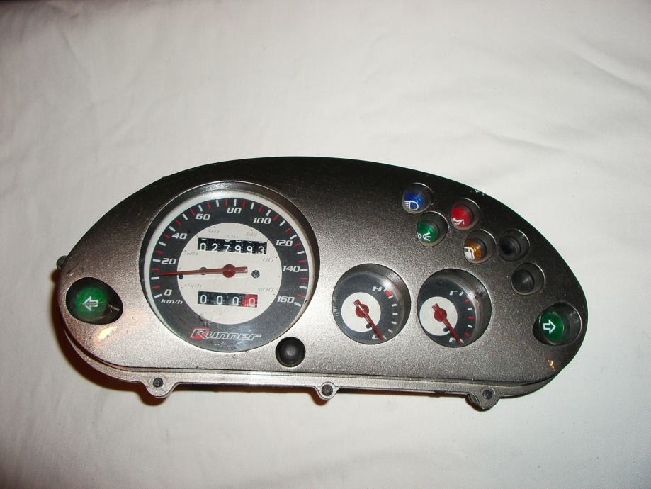

Ekipa  da  li mi pase na runnera 50cc, kmh sat od vx 200 runnera ista godina
Evo slike  i da li bi to radilo bez problema?
