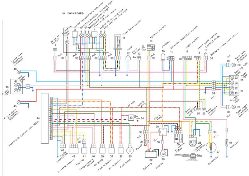

Jel' paše ovo za moju krdžu ? Piše da je za prvu generaciju Morini Diteha.  :icon_scratch:
Pase ako imas ditech  :laughing7:
Evo ti cijeli manual karb i ditech, predkraj su sheme
https://procarmanuals.com/aprilia-sr-50-2000-owners-manual/amp/
Dobra stvar je što je u boji, pa ne moram gledati koja je oznaka za koju žicu, ali vidim po šemama sa linka da nije isto. Hvala.
