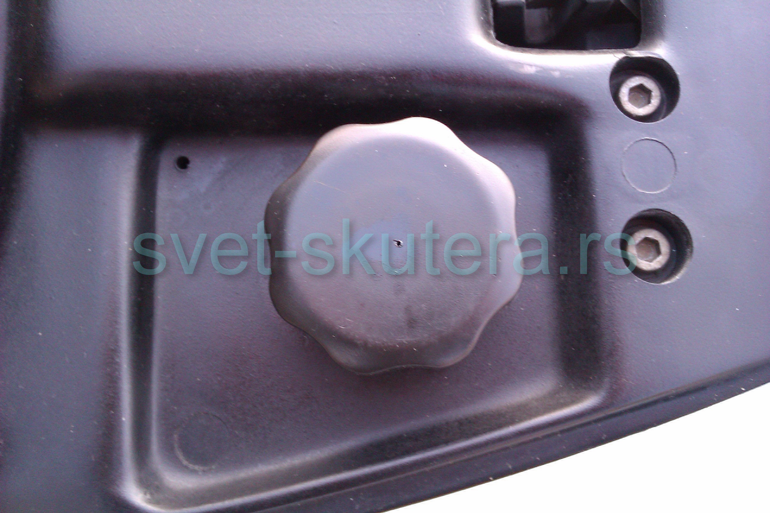

i tako razmišljam šta se menjalo od zadnjeg puta, kada mi je perfektno radio.. .sipao sam gorivo i to je sve.. jedino što je moglo da preostane je da se stvara vakum u rezervoaru, jer je prošli put na probi bilo nešto manje od pola rezervoara goriva.. ako je tako onda sam morao i stegnuti sada čep ko sivonja, i da proverim.. zaista čep stegnut redovno..
gde li je odušak SR-ki na ovom rezrvoaru nemam pojma, očigledno da je zapušen, ili da nije dovoljan... reših jubilarno da probušim čep sa 1mm burgijom..
i problem je najzad rešen...
vozio sam ga 5km pod punim gasom i derao koliko god sam imao ravnog i vozivog puta i sve OK...
kasnije razmišljam koliko je ovaj problem bezveze a ustvari kompleksan, 20 puta sam skidao karburator i podešavao nivo u plovku, podešavao dizne i iglu, i desilo se da nekada nije bio pun rezervoar nekada jeste, zatim da je nekada bio čep jako zategnut, a nekada manje.. to je naravno uslovilo da se problem pojavljivao povremeno i ne uvek podjednako.. sa druge strane nisam ni sumnjao da Aprilia nije fabrički rešila odušak na rezervoaru, ili možda jeste samo ne dovoljno.. kada bolje razmislim imao sam tih problema i na HE setupu, sreća pa se ustanovilo ovde...

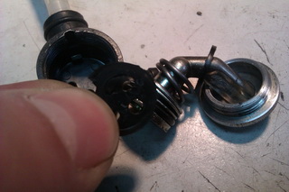

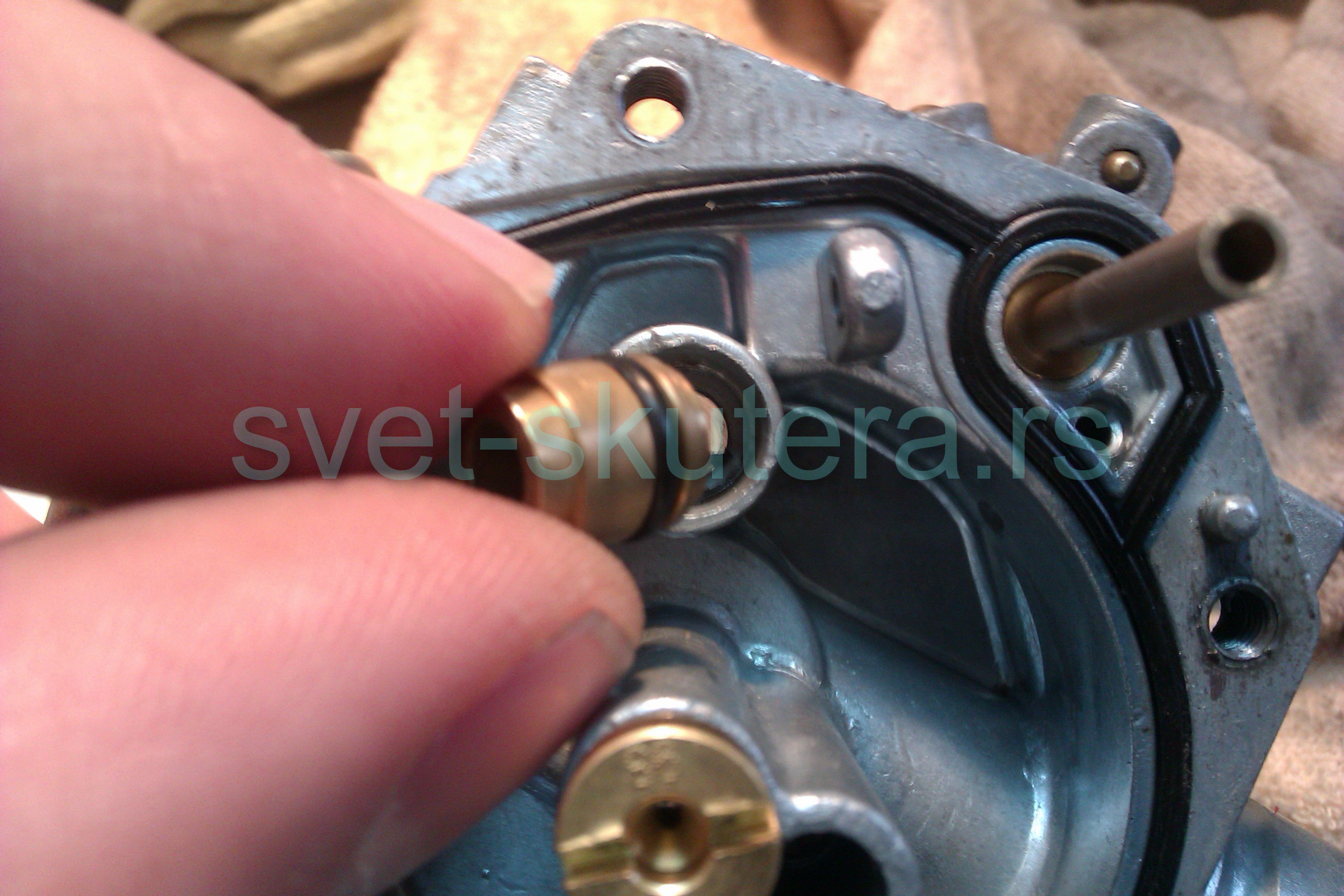

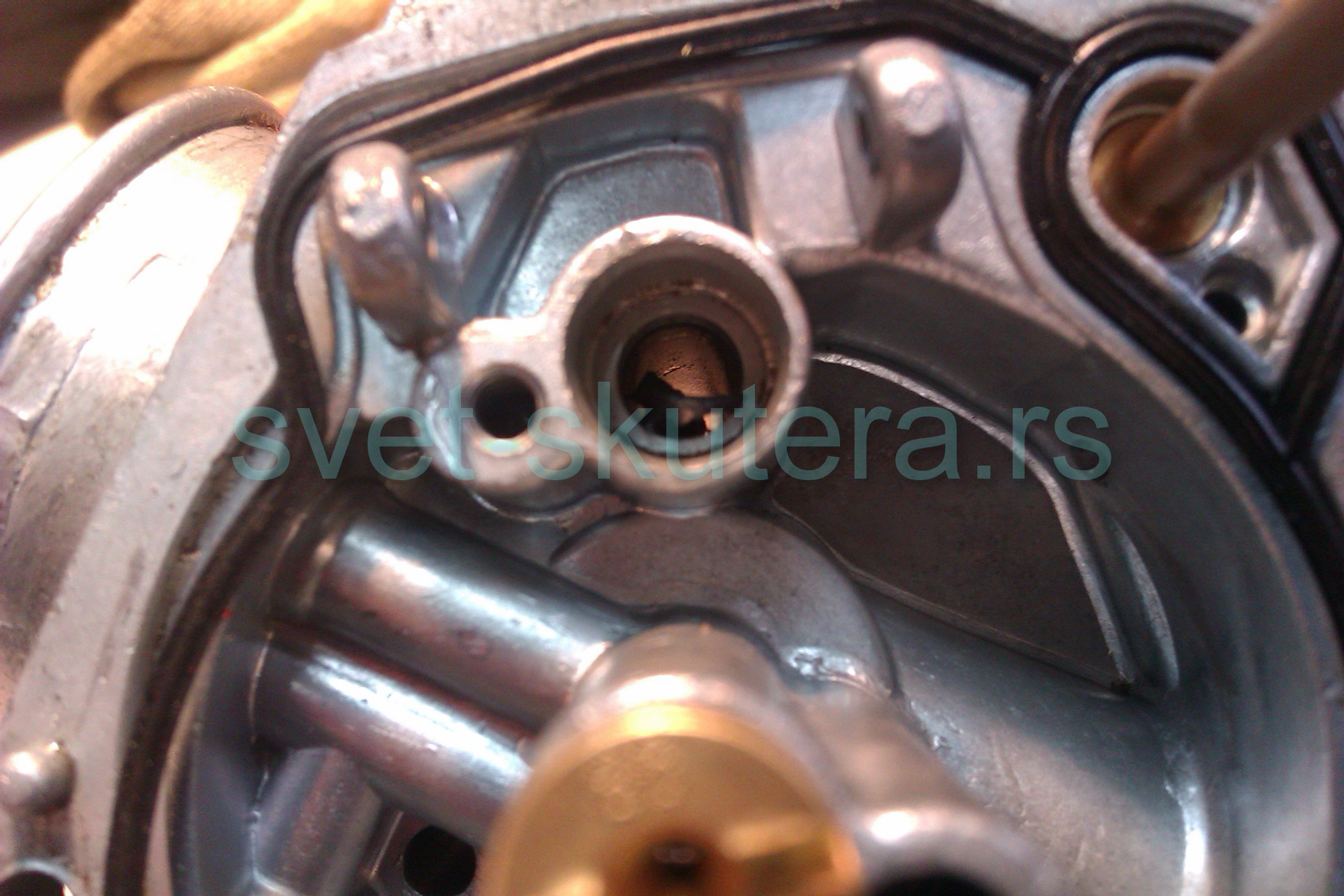

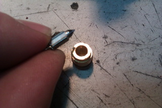

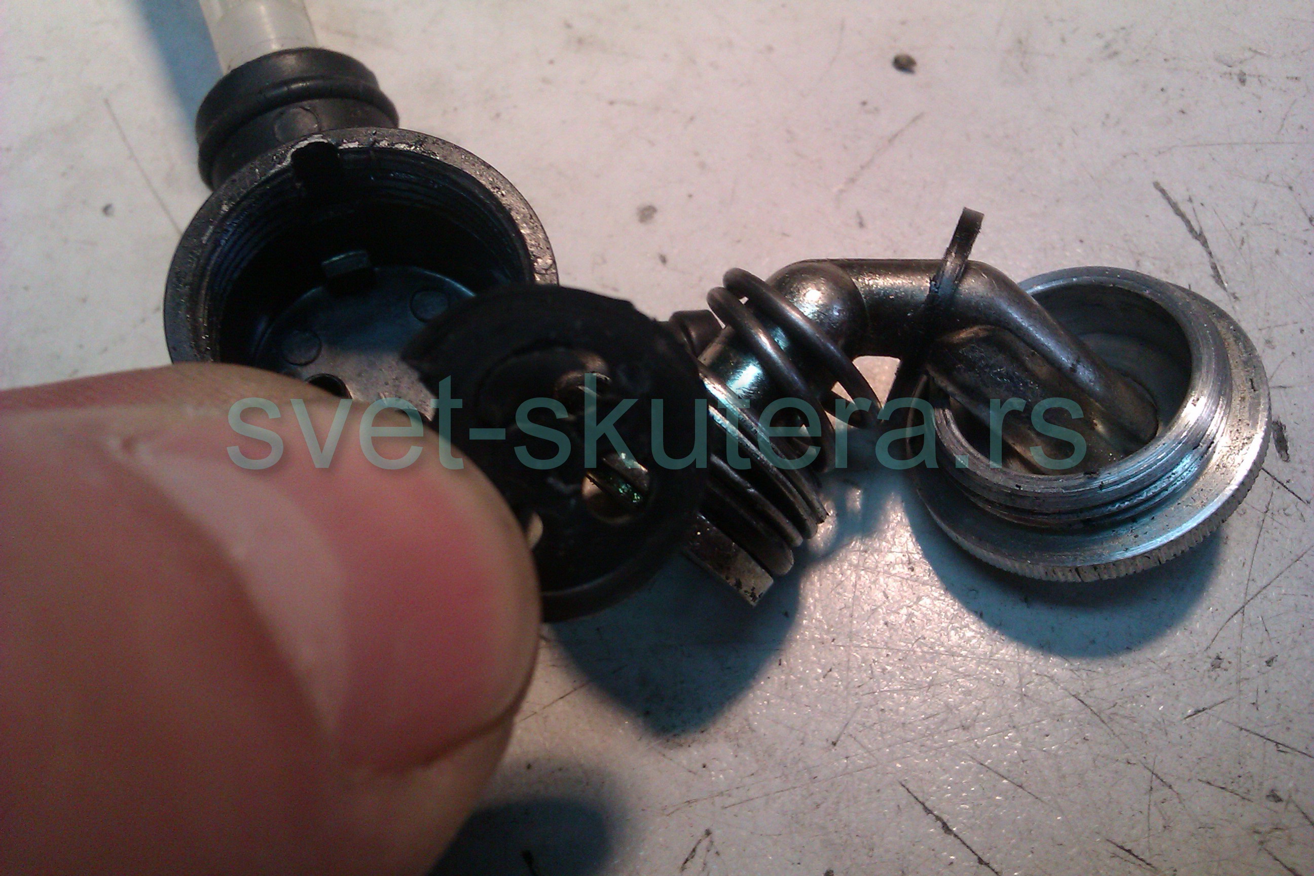

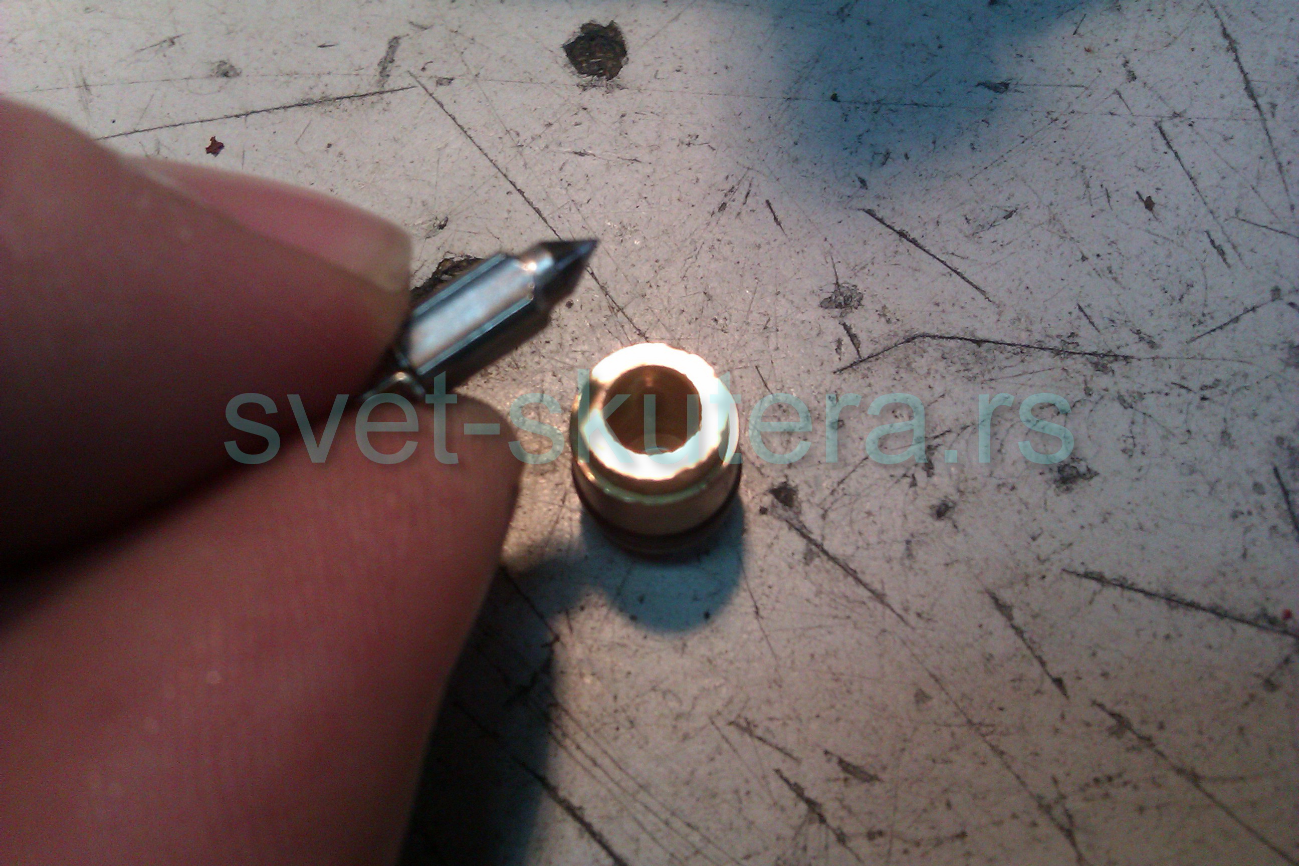

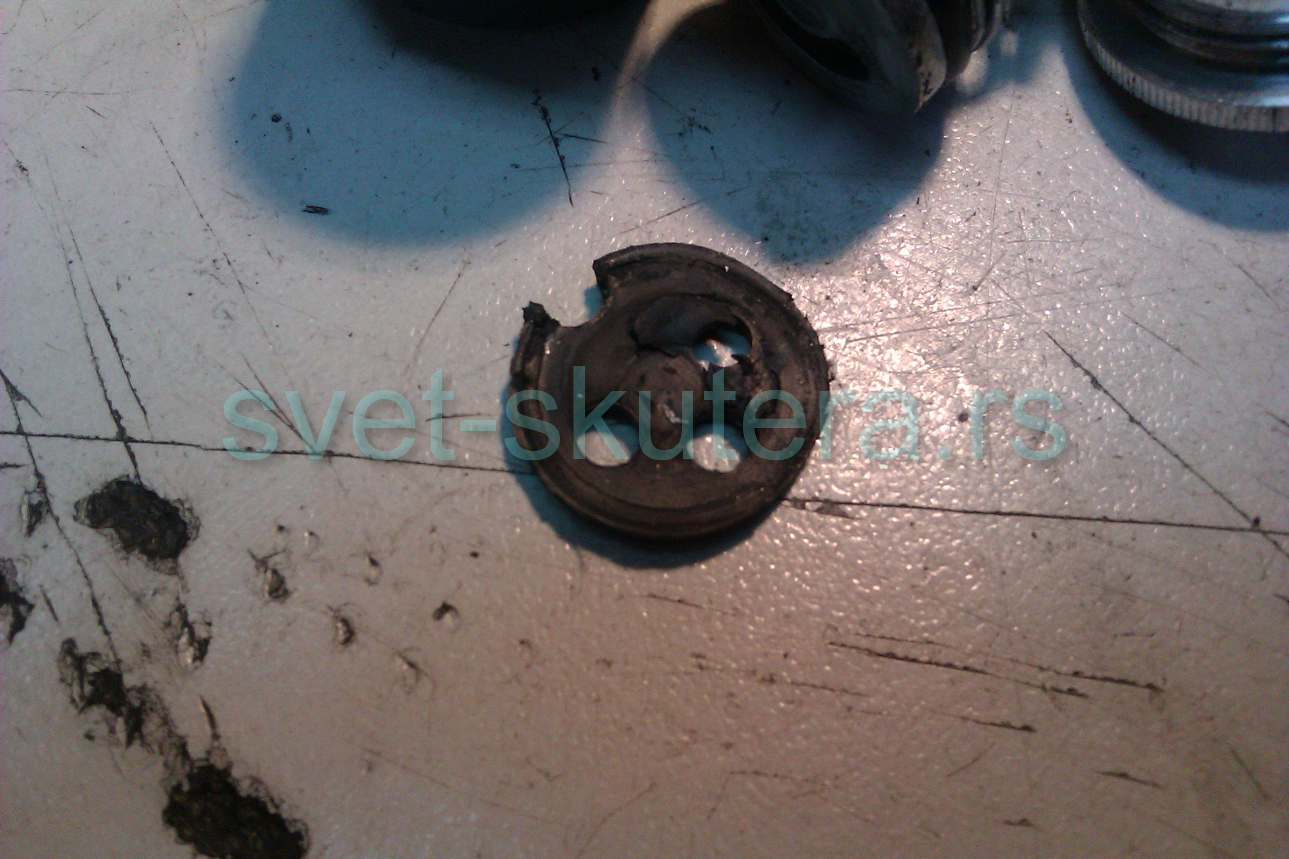

Malo sam u šoku juče bio pa nisam pisao ništa, dakle posle farbanja sam imao problema sa OMG ventilom jer malo curka i kaplje u nekim međupoložajima, imao sam ranije dok su trke bile, manuelni ventil neki isto italijanski, ali mi ga je Vikac sa Sendom jednom prilikom pozajmio, pošto mu je klasičan Tomos ventil pravio problema... i sad...  pošto mi kapa taj OMG rešim da stavim jedan novi Tomos ventil, međutim ubrzo se i pojavio problem, sa gušenjem i propadanjem obrtaja, na punom gasu.. posle toga sam imao i vakumski novi, i opet ovu OMG slavinu koja malo kapa, ali ima definitivno najbolji protok...
Guma koja se oljuštila sa Tomos ventila , mala privreda se kako na slikama vidimo nagomilala ispred čašice igličastog ventila... Kako je na ovom Mikuni-ju iglica koja nosi plovak malo presovana, ne može lagano da se izvadi kao kod Dellorto karburatora, nisam ni skidao, ventil je vizuelno delovao ok... Međutim pošto sam u zadnjih par navrata imao sličnih problema sa igličastim, a i Saby iz Horgoš-a me savetovao da proverim ne bilo mi teško, hvala mu na sugestiji, reših da izbijem tu iglicu nosač plovka, nekim probodcem i malenim čekićem... Na slikama se vidi da je ventil OK i da je čašica čista, ali ipak ne da mi đavo mira hajde da izvadim čašicu napolje, i imam šta da vidim... dva tri končića gume se tu okreću, i kako je rupica na čašici debljine max 1-2mm, i to je ukupan protok goriva za celokupno napajanje karburatora, savršeno je jasno da je neki od gumenih končića povremeno i delimično zapušio dovod goriva...
Zaključićemo da sa malom privredom, taman bila to i obična slavina za gorivo, ima više problema neko koristi, čovek napravi jedno, i pokvari dve stvari... Kad samo pogledam koliko mi je tema veća zbog ovog detalja, i ne razmišljam koliko sam puta skinuo i stavio karburator, i menjao diznu, bušio čep rezervara, a mogao sam i zalepiti cilindar od sve te cirkusijade... Vozim već par meseci na najdebljoj dizni i maksimalno podignutoj igli kao i najviše moguće otvorenom nivou na plovku iz sigurnosti, večito mi trokira motor, goriva ne zna se koliko sam bacio kroz auspuh....

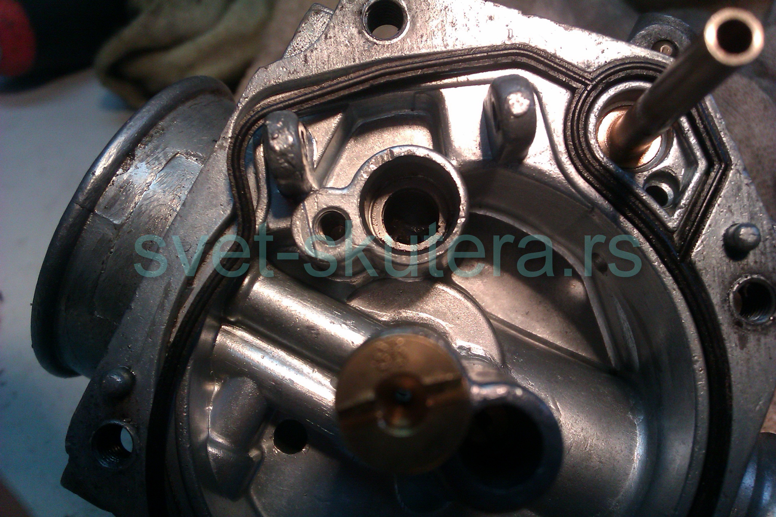

da se nadovežem na celu ovu peripetiju oko malog karburatora, na kraju sam pronašao šta je problem... prekinula mi se jedna žica za napon bimetala el sauga... i vozio sam sve vreme sa uključenim saug-om, tj dodatna saug dizna se sabirala na celokupnu smešu, i naravno kvarila celu skalu isporuke goriva ovog malenog mikuni-ja
jednostavno kineske bakarne licne su dolijale vibracijama.... i kada sam već sve rasklopio odlučio sam da zalemim žice za zvučnike koje imaju više tanjih licni, pa mi je to delovalo logično da će biti izdržljivije... a prelaze sam uradio od nekoliko slojeva termo bužira koji se sakuplja na temperaturi fena, te sam improvizovao nekoliko stepenastih prelaza
dalje sam razmišljao da bi mogao imati nešto duže vreme sauga, recimo 20 sekundi mi je baš kratko, po mojoj proceni ovako sa termostatom bi saug mogao biti aktivan nekih 1,5 do 2 min, a inače je ovde malo drugačija situacija, jer se saug koji je predviđen da radi na nekim ispravljenim impulsima sa generatora napona, preko reglera, u mom slučaju napaja direktno sa akumulatora koji prži konstatnih 13V jednosmerne struje, nije ni čudo što tako brzo leti iglica napolje..
povodom toga sam već ranije kod nekih setupa uzaludno pokušavao sa kojekakvim keramičkim otporima pa i sa cekas otpornom žicom.. međutim ovde je relativno veliki protok struje u startu pa se to sve greje bezveze, a i neisplativo je, velike su kocke tih otpornika, još i njih da fiksiram, a evo šta vibracije uradiše...
reših da ubacim dve diode 1N4008 koje su za protok struje do 1,5A i to u provodnom smeru gde nam PN spoj jedne diode umanjuje napon za tačno 0,7V koliko je pad napona na svim PN spojevima.. i tako upucam dve diode, jednu u jednom drugu u drugom smeru, i umirim ovaj akumulator za 1,4V pa će mi ubuduće saug raditi na 11,6V ukoliko ga pržim sa sveže napunjenog akumulatora...
evo slike i njih sam upakovao u termo bužir.. ehh ima ga sada, dok sam bio u školi u Kikindi...morali smo na praksi da ga "zajmimo" jer toga na selu nema pa nema....
i evo sada već merenje otpora nije toliko relevantno kao kada proveravamo bimetalni saug bez diod-a.. On bi trebao u hladnom stadijumu da ima oko 10-20 Ohm-a, a kada se ugreje nešto preko 500, a ovako izvezan ima ni manje ni više nego 250 Ohm-a u hladnom stadijumu... jasno je već da neće povući veliku struju..
pa sledi testiranje... brzine izlaska iglice .. i uvideh da mi je potrebno celih 5 min da iglica izađe do mere na slikama
evo hladnog stadijuma
evo ga i posle 5 min, kada više ne izlazi
dioda se tek blago greje i to samo u prvom minutu
sklopio sam karburator i ovom prilikom rešio da ubacim lulicu na airbox, imam jednu minareli tip 17,5mm, i našla mi se dizna 83 kao odgovarajuća...sledi setovanje karburatora..
