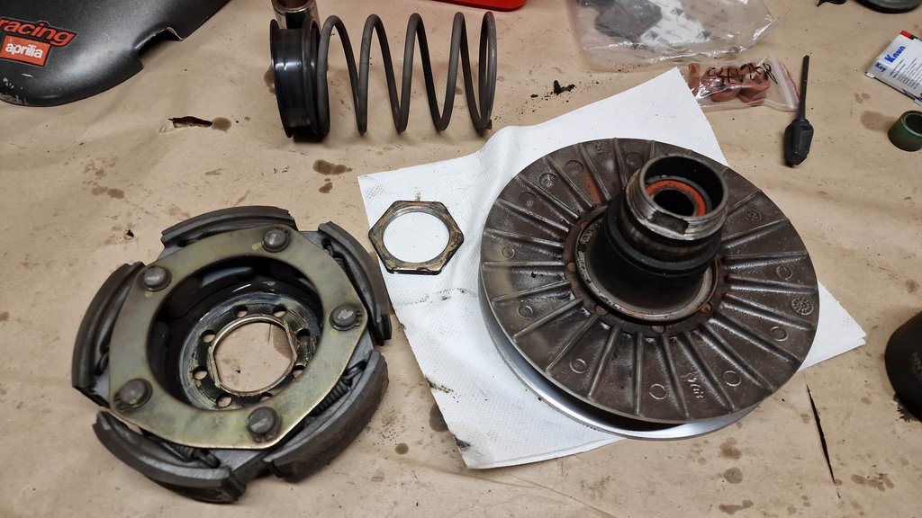

Samo dobro povedite racuna o odrzavanju polutki. Naravno, ako se ne vozite, onda mozete gore montirati aliexpress dijelove i biti cete izuzetno zadovoljni.
  • Postova: 3221
Odg: Gilera Nexus 500 ie 2008 by Challenbeen
« Odgovori #33 : 19 Svibanj, 2023, 12:28:55 »
Pa kao sto vidis, rastavio sam ih, ocistio, podmazao novom grafitnom mašću i stavio novi centralni :frajer: što bi još tribalo na to?

Odlicno si odradio posao, ali ne smijes staviti grafitnu mast unutra jer ce ti iscuriti. Grafitna ide u homokineticke zglobove primjerice. Treba ti litijeva i slicna koja je otporna na temperaturu.

Onda sam procitao krive upute dok sam radio na X9... tamo je pisalo negdje da ide unutra grafitna mast TIP II jbg sad

Izmjeni to, iscuriti ce van nakon 1 vruce voznje i onda imas veselje. Sa 50ccm mozes voziti neispravne dijelove i tripovat na PRO razini u sto sam se uvjerio, dok s jacim masinama sve mora biti pic pic s puno ljubavi. Al zato na 50ki izdrkavanje i silovanje na najjace :laughing6:

Evo odmah sam te poslušao, rastavio sam polutke, detaljno očistio polutke opet, namazao sa litijevom Valvoline mašću i evala... složio sve nazad, taman se osušila boja i odmah je sve namontirano i evo u Neksara je u pogonu...

Ja uvijek stavljam grafitnu mast i nikad nije iscurila, za to se brinu gumice i semerinzi. U originalu isto ide grafitna mast u polutke.
