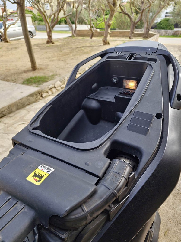

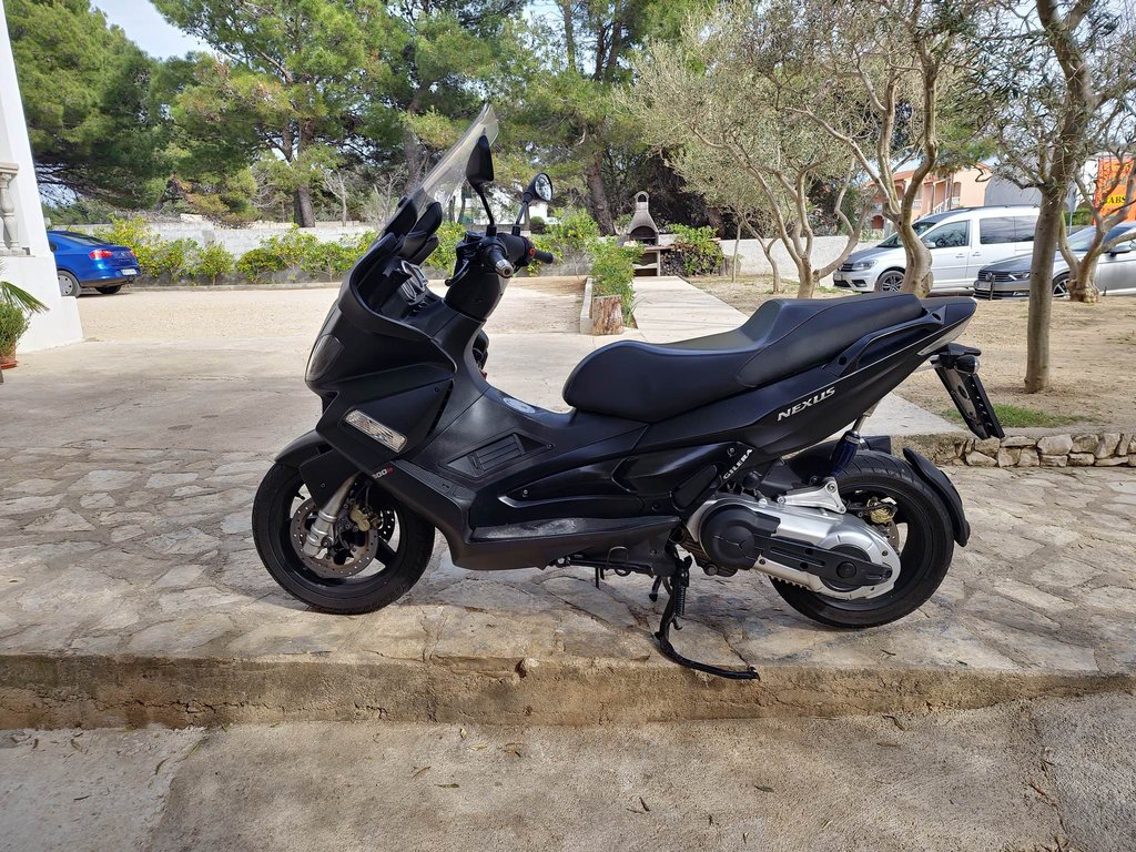

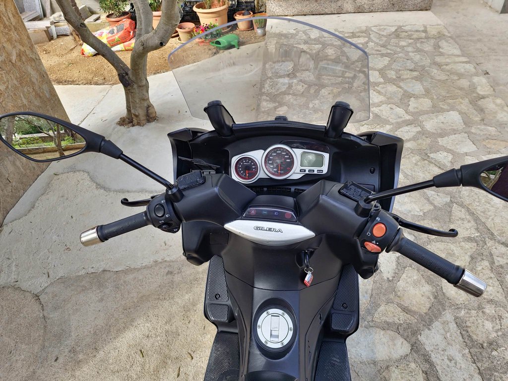

Još jedan od 4t artiljerije koji prolazi mojim rukama i mojim servisiranjem. Ovaj puta sam ispunio svoj dječački san pa sam zato želio uzeti Nexusa u vrhunskom stanju. Novci su već bili pripremljeni za njega preko godinu dana, ali svaki put kad bi išao gledati Nexusa bilo bi stanje kaosa, jednostavno loše održavani primjerci, protučeni, prevelike kilometraže, sve do nekidan gdje sam refreshao Njuškalo stranicu i samo se pojavio ovaj Nexus. Ja sam ostao paf. Poslao sam odmah link Dacerovsu i nagovarao me jedan dan da se čovjeku javim. Na kraju sam pukao, javi se, tražio snimke i otišao u Zg jučer i evo nas na Pagu drajvamo se. Nemam što puno duljiti, sve ogrebotine koje skuter ima ima od garaže od 1 vlasnika, samo je smetao i tjerao se vamo-tamo i na kraju prodao drugom vlasniku sa 31.000 km gdje je bio godinu ipo dana. Kod mene je završio sa 33.600 km. Našao sam ga kraj bolnice Rebra odmah do Maksimira... Odmah sam tripnuo sa njime prema Jurki66 po neke dijelove a zatim Franu u Zaprešić gdje je nastala ova fotka ispred Konzuma i kraj Caddy... Od Zaprešića pičimo na Lučko i Autocestom kući... Išao bi starom cestom svakako, ali imao sam druge obaveze i nisam mogao priuštiti prevelik gubitak vremena (morao sam biti u Zadru do 19h). Tablica je skinuta sa fotkanja sa dogovorom trenutnog vlasnika. Prijepisu se nadam u utorak (jutros nisam stigao). Sve u svemu jaaako sam zadovoljan iako je prijenos čista serijala pa se osjeti rupa u ubrzanju. Deklo je trenutno nemoguće za skinuti radi krvničko stegnutog šarafa na primaru getribe, tako da moram pronaći način kako skinuti (fora sa držanjem kočnice ne pali) a udarni mi je od Parkside preslab.
Svakako sam sa Dacerovsom dogovorio Pulley rolice od 15gr, svakako ću uzeti novi remen Mitsobushi, OEM klizače i centralnu oprugu, ležajeve za deklo, ležaj za arm support, ležaj za ublaživač udaraca, i naravno 2 filtera ulja i 2 fitera zraka. Ulje imam Repsol 5w40 koji je ostalo od X9, a ulje za getribu imam (ELF 75w90).
E i da, jutros sam odmah promijenio već ulje tako da je službeno šarafanje po njemu krenulo hahahaha ...

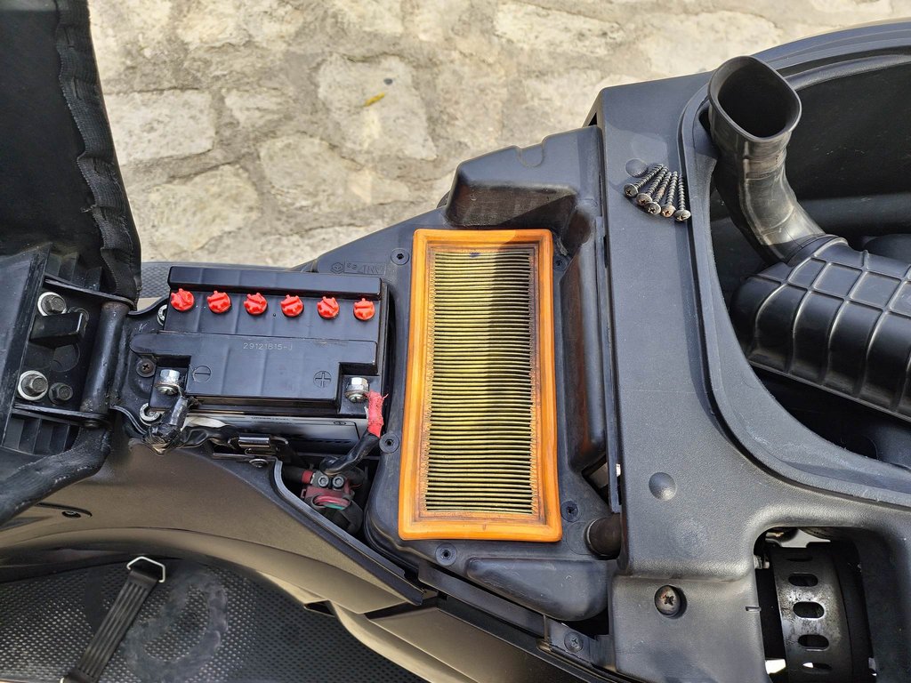

Odličan je!
Uvijek sam se pitao di mu je filter zraka

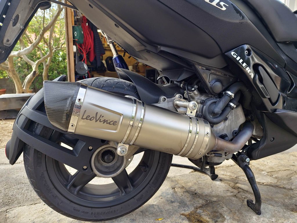

I moj saraf na primaru je isto bio krvnički stegnut pa sam sa udarnim(zateže na 100Nm) zatezao-otezao i odsarafio sam ALI po manualu bi trebao kupiti okasti kljuc 21 da mozes racnu sa gedorom 10 mm upregnuti u pod i odsarafiti sa okastim.

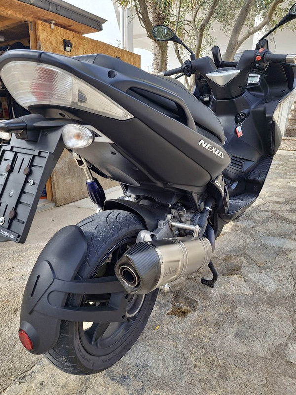

Kakav je  zvuk sa tim auspuhom?

haha da, radi filtera zraka nema mjesta pod sjedalom.. katastrofa. Sporcki skuter. Nema što... nije mi se dopao hahah

Zvuk je bolesno dobar. U Tunelu jekaaa ajme ajme ježiš se... u gradu se svi okriću za tobom, a dost motorista se okrene za tobom misleći da nešto brutalno prolazi a ono kad vidu nexus, okreću očima.. haha imam doma MIVV spuh za ovaj Nexus, treba ga samo popraviti (dobio sam i OEM sa ovim skuterom) tako da bi možda i pokušao presložiti nešto jer mi MIVV ima protočniji zvuk i ima DB killer.

Stavljaj oem spuh dok nisi rastopio ventile  :icon_biggrin:

Biti će dobar i ovaj Leovinče pa nek se istope... hehehe

Moram priznati da sam očekivao lakši skuter kao vozilo. Dojmio me kako se ponaša po gradu, otvorenim cestama a bome i autoputu. Fali mu ubrzanja a kao svaki master ima to kao i urođene vibracije. Naručio sam tech pulley rolice kako sam već rekao tako da taj dio planiram ukloniti sa time. Ne želim od njega napraviti R motor, ali svejedno želim da lijepo povlači. Primijetio sam da ima 2 amortizera te da je onaj "mali" plavi, tj ljubičasti tek tamo da ukloni trešnje dok pod sjedalom ispod airboxa ima još jedan veliki koji apsorbira udarce i daje udobnost vožnji. Nisam se još vozio u dvoje sa njime, ali prvo što sam mogao primijetiti da ima snage kao i X9 tako da ne vjerujem da će sa te strane biti problem. Gume su Dunlop, dost istrošene, nisam gledao dot ali dobro se drže. Mogu za sad samo pretpostaviti 4+ godine. Vilice prednje su odlične, skuter se vozi super. Sjedalo i nije neudobno, dapače, dobro je, samo što se kliže prema naprijed. Ima lagane točkice napuknuća na tkanini pa bi se možda to dalo i pretapecirati, ali naravno, ne ja, nego profić koji zna što radi.

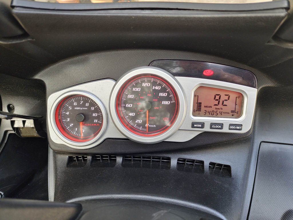

Napram X9 kojeg sam do sad vozio, Nexus je dosta ograničen sa displayem... nema prikaz vanjske temperature, digitalni prikaz kilometra na sat, nema potrošnje po rezervaru (koliko si prešao, moraš ručno resetirati pa dijeliti), ima samo prikaz preostali domet sa trenutnim stanjem goriva, što je zapravo i jako korisno (to X9 nije imao), ima prikaz punjenja akumulatora, što je također jako korisno, dostignutu max brzinu i tako te neke sitnice, ali stvarno bi volio da prikazuje trenutno stanje km/h.
Na prvu kad sam sjeo, udario sam koljenima u volan, ali kad sam krenuo voziti, uspio sam se prilagoditi i skuziti kako noge treba stajati, tako da i za mene velikog ima dosta mjesta. Ajmo reći da sam bio malo zaljubljen u stanje skutera i sam pronalazak, da nisam išao za kapacitet kade odnosno spremišta ispod sjedala, koje opisujem kao veliki nedostatak za profi tripera na skuteru. Plan je kupiti nosač koji košta oko 60-a eura i 58 litarski alu kufer od 440 eura, ali još nisam siguran sa ulaganjem u to, jer me ono baš nekako "razočaralo".  No dobro, ne mislim ga još pustiit dalje, želim ga sad prvo servisirati i krenuti malo tripovati po obližnjim otocima koje sam do sada i naumio tj i planirao, pa Stay Tuned...

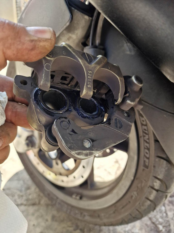

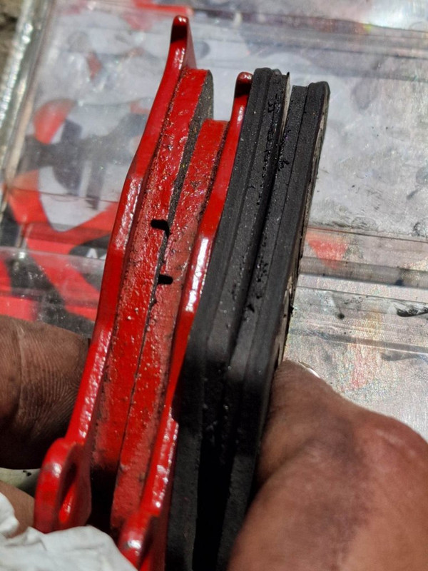

Inače sam fan Ferodo pločica na Piaggio skuterima, ali kako sam dobio ove Malossi disk pločice, iskoristio sam njih. Da, škripuckaju pri kočenju ali zaustavljaju skuter u mjestu ... zadovoljan kako koče, nezadovoljan sa nepotrebnim zvukovima... Što se tiče prijenosa, rješavam ga sljedeći tjedan pa čekam tu pošiljku ...
