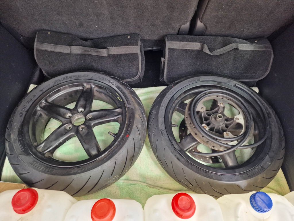

Promijenio gume i ventile, balansirao gume, kod novog vulkanizera, osta sam u šoku kad mi je rekao 15 eu... hahaha .. došao doma, oprao felge sa Sonax Beastom, i onda sam skužio da je zadnja felga istočkana "nečim" jer je naravno Beast najbolji i sve skida ... ne znam, trenutno ću sanirati to markerom, a u planu mi je kupnja još jedne rezervne felge za štek kad mi bude trebao brzi swap istrošene gume, da odmah imam jer mrzim kad se sve oduži pa se ne mogu voziti (za sad je samo takvi plan). Kako sam sve oprao, odmah sam montirao prednju felgu, onda sam se prebacio na zadnju, složio sve nazad, podmazao što je trebalo i složio spuh.. odlučio sam da prijenos još neću vraćati dok mi god ne stignu tech pulley rolice koje su već poslane. nadam se da je tu u ponedjeljak...

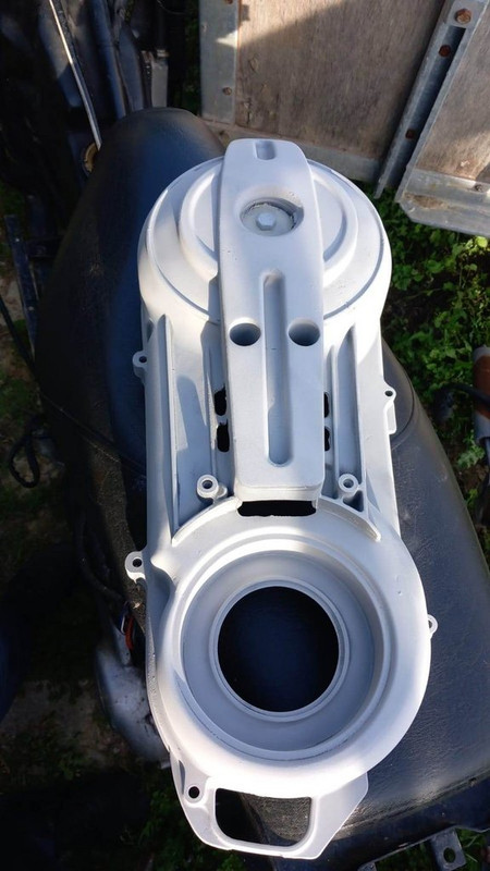

Naravno da sam promijenio ležaj pa da mi je onda tek palo napamet da bi deklo mogao opijeskariti ... izolirao sam ležaj sa krep trakom i 2 podloške koje pokrivaju cijeli ležaj pa se nadam da neće biti problema ili oštećenja istog. Naravno da kiše nedaju da se opijeskari po rasporedu, tako da su i tech pulley rolice stigle, i naravno da sam ih i ugradio zajedno sa kompletnim deklom. Ovi priloženi šarafi su iz dekla, točnije sa područja koje drže primar čvršće i naravno da jedan šaraf M8x70 fali ... tako da sam ga iskopao iz dekla i evo pripremio za ugradnju čim stigne deklo i naravno, ofarba se.

« Odgovori #36 : 20 Svibanj, 2023, 10:41:17 »
Deklo opijeskareno, oprano, bačeno u temeljni, pa zatim u crni špric kit i naravno evo jutros ofarban u bazu i lak... sad čekamo da se osuši da se lijepo namontira a ako vrijeme i posluži, da se i proba novi setup ...  :icon_thumright:
