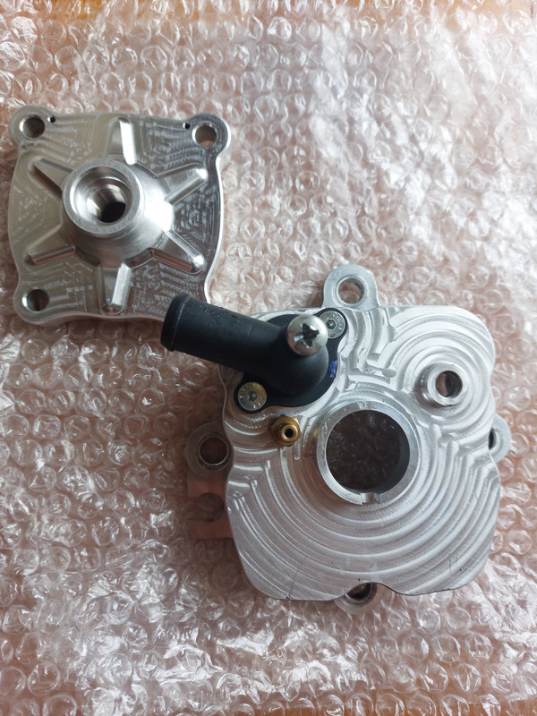

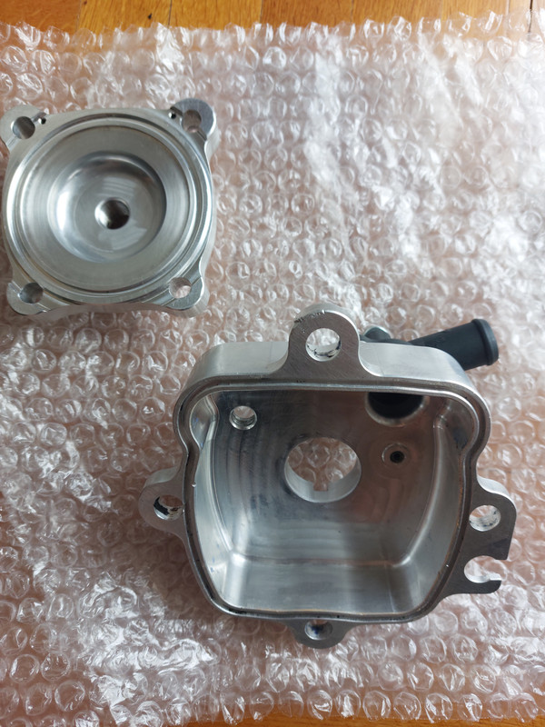

Ovo su neki od planova za ovu zimu.
Napokon sam se bacio u traženje brtvi za ovu CNC glavu, i mislim da sam ih našao.

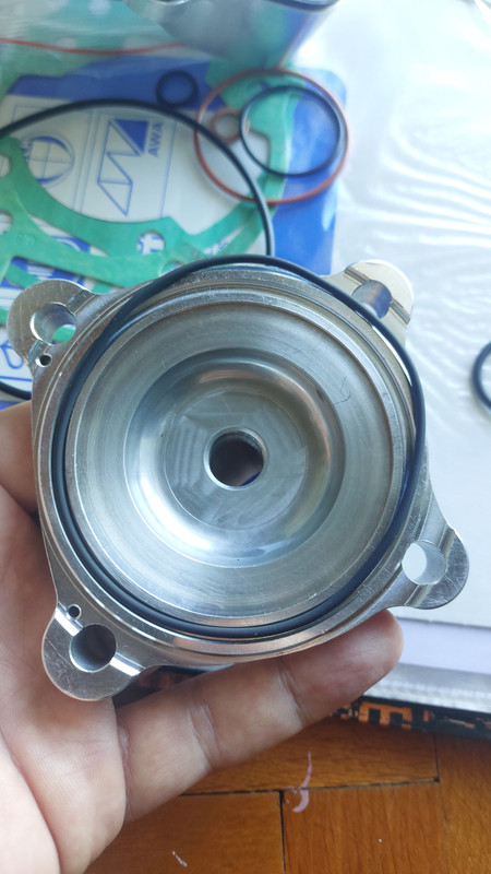

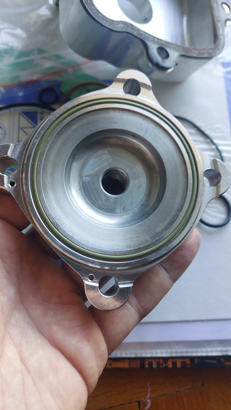

CNC glavu i poklopac je napravio neki talijan "Cocco" i bilo je u planu da ide odmah gore, ali sam odustao zbog toga što nisam mogao naći odgovarajuće brtve, pa sam uzeo Malossi glavu i tako složio. Ova glava navodno daje 3 ks više, i na slikama je sa dvije različite brtve. Ova zelena je od 125cc glave, a ova veća je OEM brtva za 180cc. Ne paše nijedna, crna prevelika a zelena pretanka, tako da sam našao informaciju da bi pasale od Malossi glave (tele, nisam uopće probao prije slaganja🤦🏻‍♂️) ili čak od Toronde.
E tu nisam siguran dal bi morao ići sa većom diznom ili čak karbom, u šteku je Polini 26, ali onda neće pasati spoj na Airbox, a nisam za velike kemije.
Što se tiče izgleda, sve 5, ali mi nisu sjele naljepnice. Kad sam ih radio, imao je samo tanki krom materijal, a deblji koji sam uzimao prije sam morao čekati par mj. tako da će vjerojatno one ići dolje. Ako ne daj Bože bude ozljeda prilikom skidanja, šmirgl u ruke i ponovo farbanje😁
Rješenje za puštanje na zadnjoj felgi još nisam našao, jer ovdje u blizini nema nitko pouzdan za pjeskarenje i plastificiranje, a da šaljem nekome, pa se navlačim, neda mi se. Pada mi na pamet još osvježiti prijenos sa novim remenom, valjčićima i klizačima, samo je pitanje koliko je potrebno nakon 4000km.
To je to uglavnom, slobodno napišite mišljenja, pozdrav.

Napisao sam, možda ti je promaklo. Našao sam napokon lika u Italiji koji je napravio glavu i poklopac, pa mi je on poslao, kao i uputstva. Brtva je ista kao i na Malossi glavi, ali deblja 2mm. Znači Malossi paše, ali ne mislim da bi dobro brtvila, jer ova od 2mm puno više strši iz utora. Za sad ću ostati na 96 dizni, pa ću kroz neko vrijeme opet provjeriti boju.
