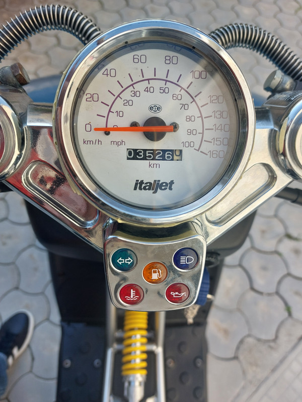

« Odgovori #73 : 05 Rujna, 2024, 10:49:16 »
U zadnje vrijeme sam primijetio da mi sat previše "laže". Na ostalima 50/70cc koje sam imao mi je normalno bilo da pokazuje 10-tak km/h više, ali na ovom je to malo više.
Već sam prije rastavljao satove koje sam imao u šteku, tako da sam rastavio i ovaj, jer mi je procedura poznata. Ništa čudno unutra nisam našao, pa sam pokušao sa drugim, ali je situacija slična. Ne pada mi ništa na pamet, nije neki problem, ali mi smeta kad na satu vidim 140/145,a vjerojatno je 30-ak manje.
Offline vespaet2
  • Postova: 115
  • YearsYearsYears
  • Moj Skuter: vespa et2
  • Moja Kaciga: uvex boss 4000
  • MojSetup: fabrika
  • MojSpuh: fabrika
« Odgovori #74 : 05 Rujna, 2024, 11:12:48 »
prijatelj je imao nrga koji je po satu isao preko 110 a prave brzine malo preko 90, pretpostavljam da na "vecim" brzinama svaki sat toliko laze
« Odgovori #75 : 05 Rujna, 2024, 17:28:23 »
mozes probat skinut iglicu pa zakrenuti... al ces se morati poigrati dok to ne ubodes kako treba...
  • Postova: 1258
« Odgovori #76 : 25 Listopada, 2024, 09:13:49 »
Evo pojašnjenje vezano za sat. Kad sam počeo sa projektom, kućište sata je zamjenjeno sa boljim, jer je na njegovom stradao krom koji se počeo guliti. Tako da sam zamjenio i kućište i unutarnji mehanizam, a nisam računao na to da stavljam mehanizam od 50cc. Uglavnom, mali zupčanici, i oznake na satu nisu iste na 180 i 50. Poklopac sam samo obljepio trakom, da ga ne rastavljam svaki put, jer se on zalijepi za kućište.

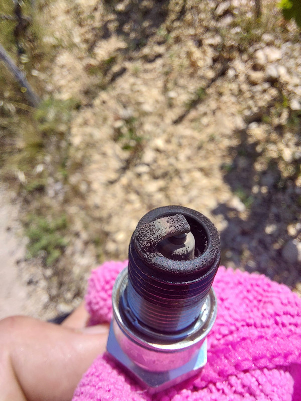

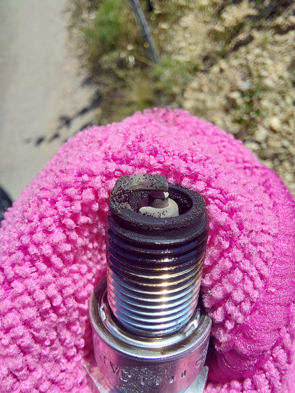

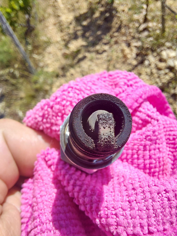

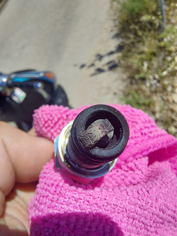

« Odgovori #77 : 28 Svibnja, 2025, 11:01:25 »
Pozdrav svima.
Evo prvi put nakon 1700km sam pregledao i zamjenio svjećicu. Mašina ugrijana, puni gas 400m i naglo gašenje i kočenje. Uz uljnu, uvijek dodam još malo ulja u rezervoar. Meni se čini ok, da čujem vaša mišljenja.
  • Postova: 7178
« Odgovori #78 : 29 Svibnja, 2025, 00:12:11 »
Meni to baš ne izgleda bajno, rekao bi svakako previše ulja radi tih naslaga i dosta je sivo/bijela što je manjak goriva.
Koji ti je setup karba uopće?
  • Postova: 1258
« Odgovori #79 : 29 Svibnja, 2025, 11:25:12 »
Za višak ulja znam, svjesno to radim, iako je možda pogrešno. Uvijek nakon slaganja mašine neko vrijeme dodajem još ulja. Karburator je sve original, Dellorto 20,5, glavna, ako se dobro sjećam 92. Oba šarafa na 1,5-2 kruga.
Nemam problema ni kod paljenja, osim ako stoji 10-15 dana, ni u bilo kojem dijelu gasa. Maksimalna brzina po GPS-u je oko 115.
