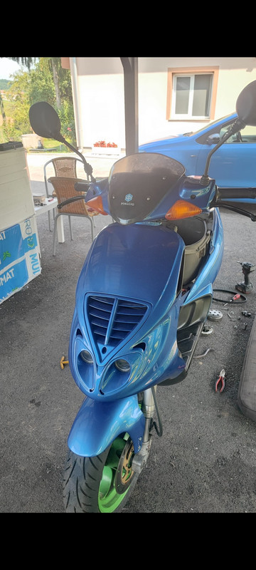

« Odgovori #43 : 29 Rujna, 2023, 11:24:09 »

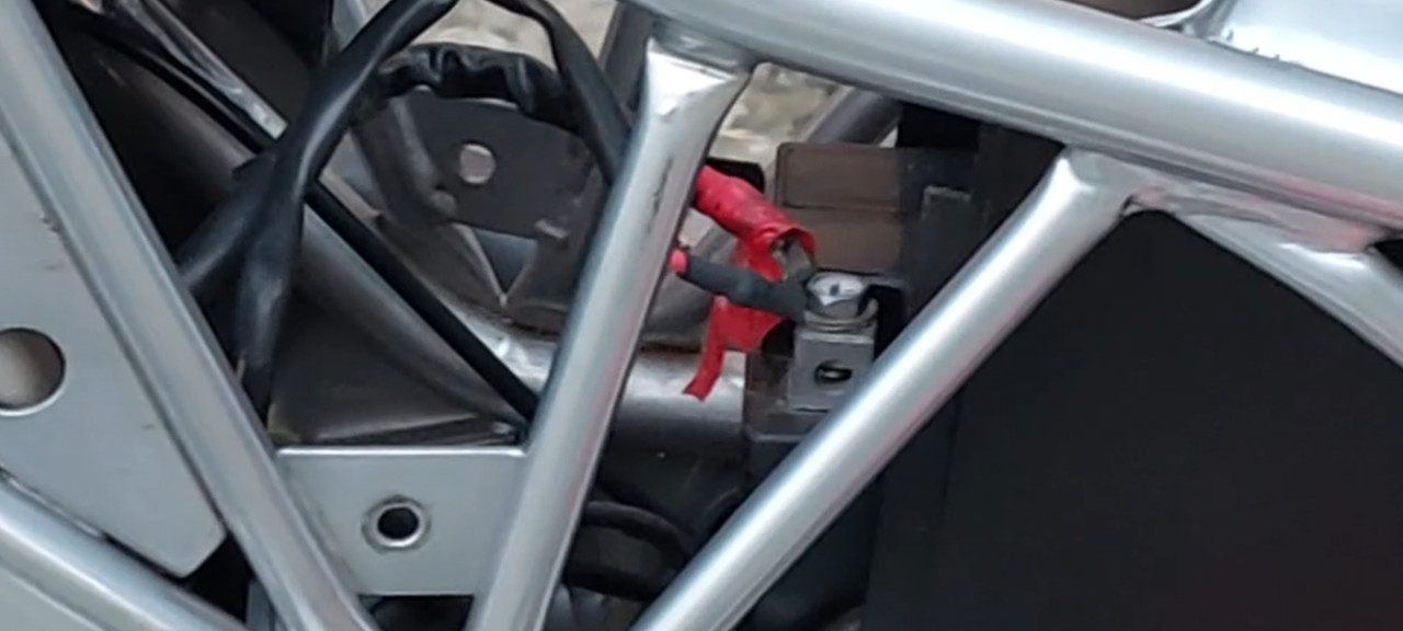

Imao sam par situacija zbog kojih sam odgodio prvo paljenje. Dotok ulja riješen i napokon sam našao gdje je uzemljenje na rami. E sad još trebam potvrdu, dali na akumulator idu dva "plusa", kao na slici, i treba li se Multivar podšajbati, jer mi se čini da imam previše prostora na matici radilice?

« Odgovori #44 : 29 Rujna, 2023, 12:00:22 »
Obično su ti dva plusa spojena na jednu klemicu, jedan ide prema osiguraču, a drugi na relej paljenja. To je to što bi na instalaciji trebalo biti, sad dal je netko nešto dodao na direktan plus kod nekog nebitno je.
Multivar se slaže ovako na radilici
Distanca(mislim da je oko 7mm)
Multivar
Šajbica 1mm
Ventilvar
Šajbica 0.5mm
Kruna
Šajbica
Matica

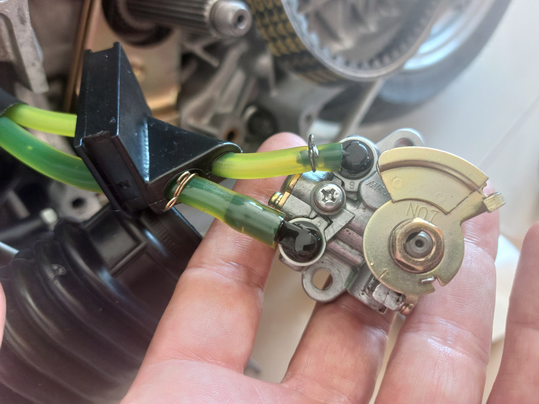

Ulje krene prema pumpi kad na samoj pumpi otvoriš odzračnik. Kad poteče čisto ulje smatra se odzračena. Ja si volim sam naterati bušilicom ulje do samog karba. Tako provjerim rad pumpe i osiguram da ne radi bez ulja.
Ovo ti govorim jer po slici mi se čini da si to odradio skidanjem crijeva da poteče. Ovaj mali križni između crijeva je mjesto za odzračivanje i svakako isteraj zrak iz pumpe.

« Odgovori #45 : 29 Rujna, 2023, 21:47:07 »
Multivar
Šajbica 1mm
Ventilvar
Šajbica 0.5mm
Kruna
Šajbica
Matica
Zbunila su me ta dva plusa, zato sam mislio da je jedno uzemljenje. U pravu si, crijevo sam skinuo i čekao da ulje dođe do pumpe, dalke do karba ću napraviti sa bušilicom. Šaraf za odzračivanje sam danas skužio jer je isti kao na Minarelli-ju. Vezano za Multivar, vidio sam na vrijeme da tu nešto ne štima, pa se bolje informirati....

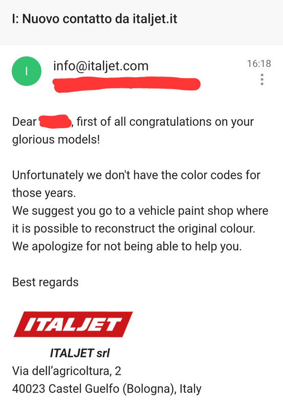

Jutros sam išao u još jedan dućan da mi skeniraju boju plastika, i još jedan prc, ni blizu ju ne može naći. Na kraju pisao njima, i dobio odgovor, negativan naravno.
Ali bar su odgovorili, nisam ni to očekivao.

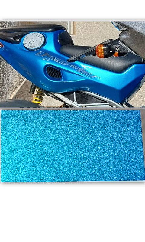

Ne može se Chale. Kvaka je u tome da to nije jedan RAL i jedna boja, zato ju ne može ni skenirati. Raspitao sam se malo bolje, i ta/takve boje se dobijaju nanošenjem 3 sloja, sa 3 različite boje, da bi na kraju ispala ova. Našao sam 4-5 jako sličnih, pa ću na neku od tih opcija. Ima šema naručivanja iz UK, unese se godina i model, i ti određuješ količinu svake.

Na oko ovo nije daleko, NRG je pofarban sa Hyundai i30 bojom linija ona do 2012g . Uzmi plastiku u dućan pa usporedi sa Hyundai karticom.

To je to, šta kolege sa foruma misle?
« Odgovori #54 : 13 Listopada, 2023, 19:17:41 »
Svjestan si da to nije ista boja?

kod boje: Mobihel baza -> BL-82592
- Kraljevsko plava metalik sa gustom nijansom. Ako ćeš video kako izgleda javi mi se na wacap da ti pošaljem. inače je moj favorit ta plava i mislim da bi lipo stajala na Dragsteru
Crna podloga ako ćeš tamniju nijansu
Light grey podloga ako ćeš sličnu nijansu svjetlosti toj što imaš
