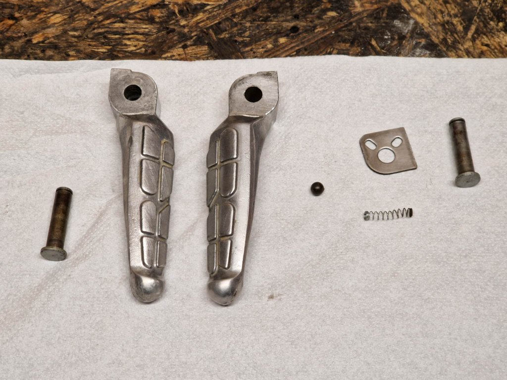

Evo, malo sam se zabavljao danas, i moram reći da sam zadovoljan kako skuter poprima izgled. Rastavio sam onu klackalicu tako jer sam naručio igličaste ležajeve koje ću ugraditi u klackalicu da budu vječne i bez da se više habaju... Nažalost, trenutno sam financijski ubijen drugim stvarima, tako da projekt (build) dosta sporo teče, ali to dolazi do pozitivnog izražaja jer onda sve radim kako treba i zapravo sam jako zadovoljan jer se stvari onda radu kako treba i može se popraviti.
Složio sam vilice na skuter, i mislim da u desnoj ima previše ulja jer mi izbija čep kad se pritisne. Ne znam kako, jer sam ih dao reparirati u lika koji se time full bavi - morat ću, čini mi se, pregledati to malo bolje a u najgorem slučaju mu odnit nazad. Odmah sam stavio i suvozačave nogare, tako da ih ne zaboravim kasnije.
Sve mi se čini da ću morati nabaviti centralne nogare dok ga slažem radi bolje stabilnosti dok god ne stavim mašinu i felge sa gumama na njega a to će potrajati ...

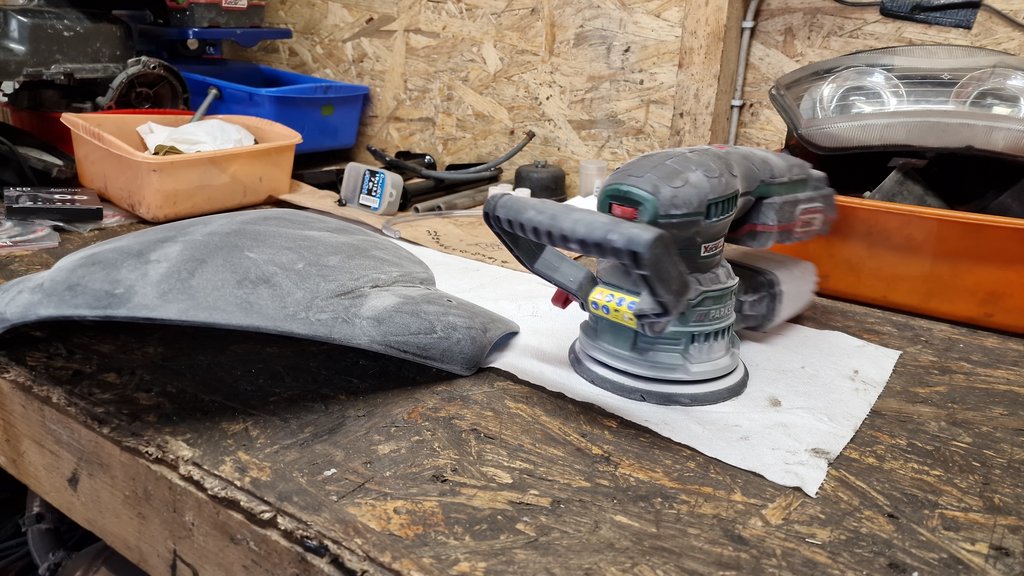

Evo malo da updejtam temu.
Poceo sam brusiti vizir i ralicu, a ralicu sam i  zakrpao pošto je cijela i originalna. Za sad je na njima samo Plastic Primer. Naime, nabavio sam angel eyes tako da ce uskoro krenuti čišćenje i kemijanje zadnjeg fara tako da se nadam da će nešto i dobrog ispasti gledano sa time haha... ne znam jesam li igdje vidio prozirne poklopce za zadnji far, ali nadam se da bi ih mogao nabaviti ako postoje i ako su dobavljivi...

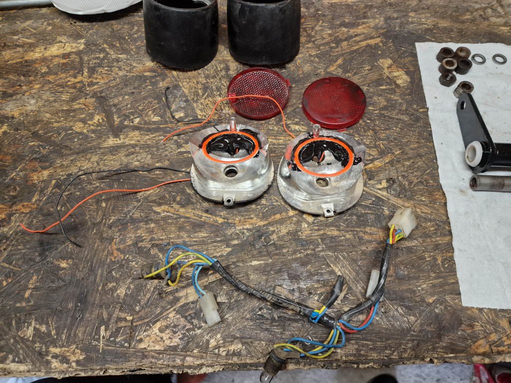

Idemo opet haha... imam drugih obaveza i kratak sam sa novcem prema skuter projektima, tako da mi se ovo razdužilo. No svakako ide naprid makar je pužev korak. Ovih dana sam samo radio na ovoj instalaciji, očistio sam od repa instalaciju, premotao i napravio štopice za pozicijsko svitlo tablice, jer je netko to precvikao. Također sam izkemijao štop svitlo na zadnjem faru, ubacio sam "angel ayes", tako da i to jedva čekam testirati. Pozicija je ubačena samo T10 LED žaruljica i to je to. Tražim sad samo stopice koje bi pasale na OEM instalaciju da ne režem i stavljam veće. Uz to, podmazao sam stistem sajle za zadnju doboš kočnicu, te sam rastavio i podmazao ručku zadnje kočnice. Prednju čeljust sam dao na pjeskarenje i nadam se da će mi ispasti kako sam zamislio te da ću je obojiti u crnu metalic boju. Također sam ubacio H7 55w žarulje u SR50 far, tako da se nadam testovima hoće li valjati, a trebalo bi...
