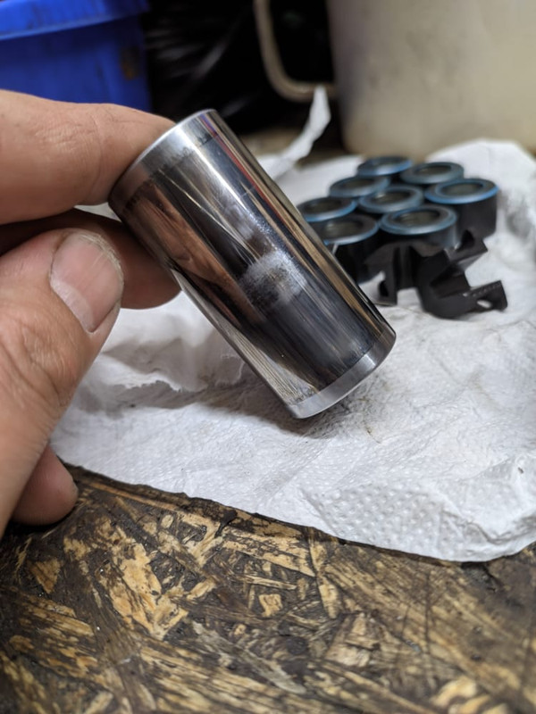

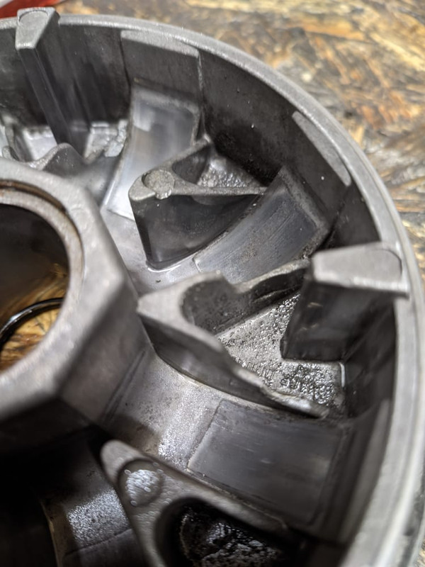

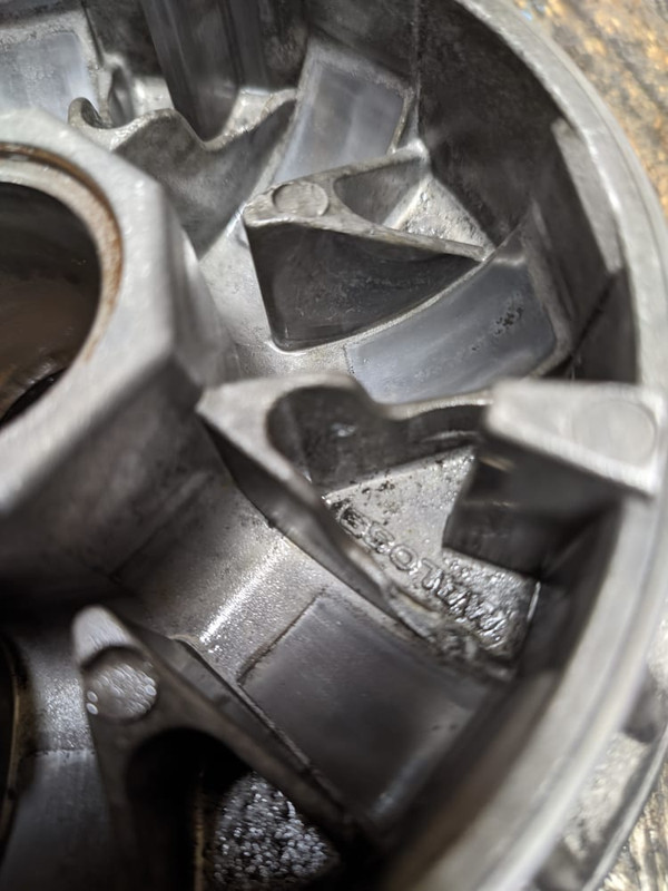

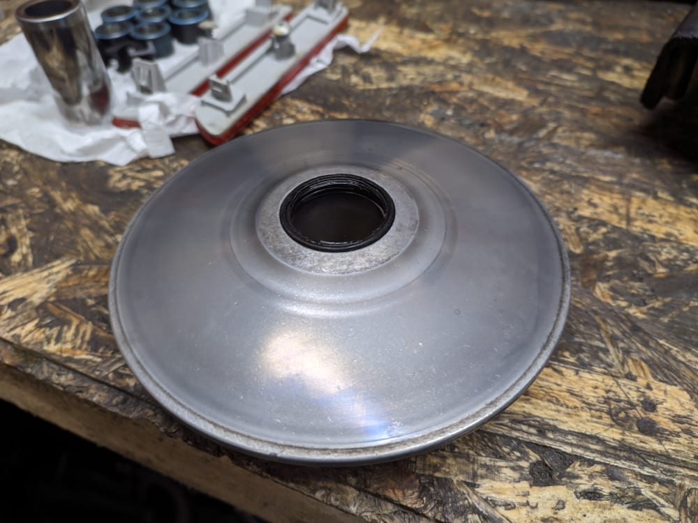

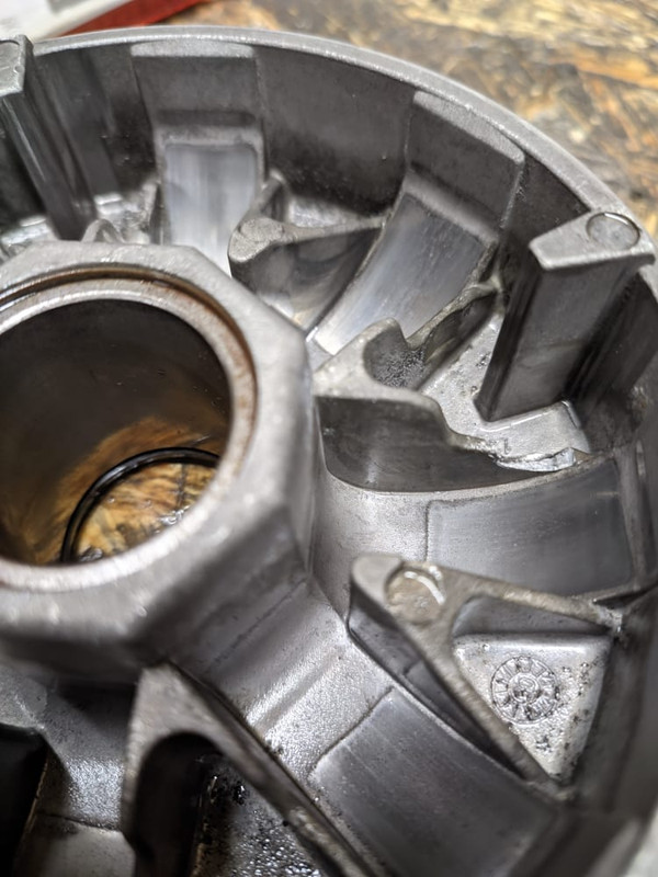

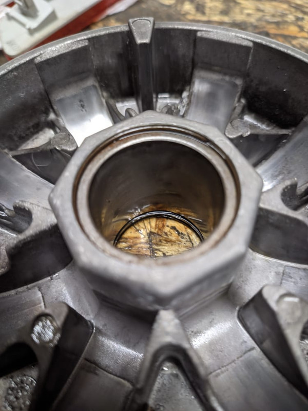

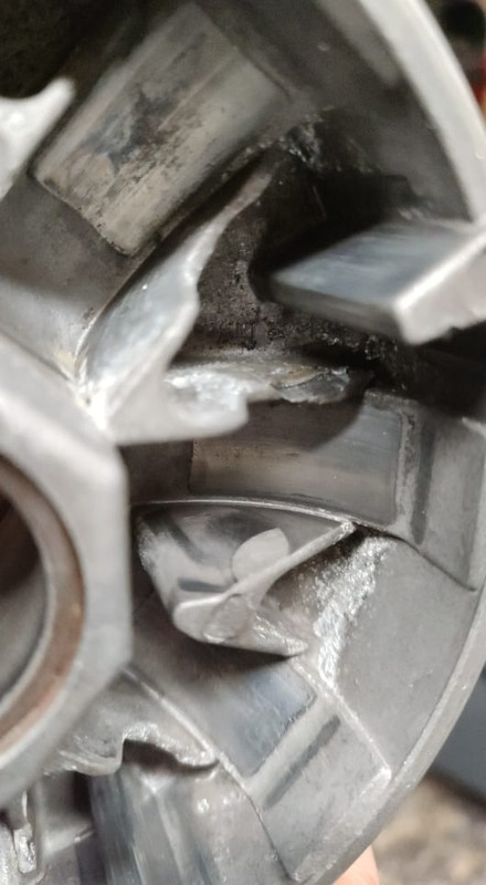

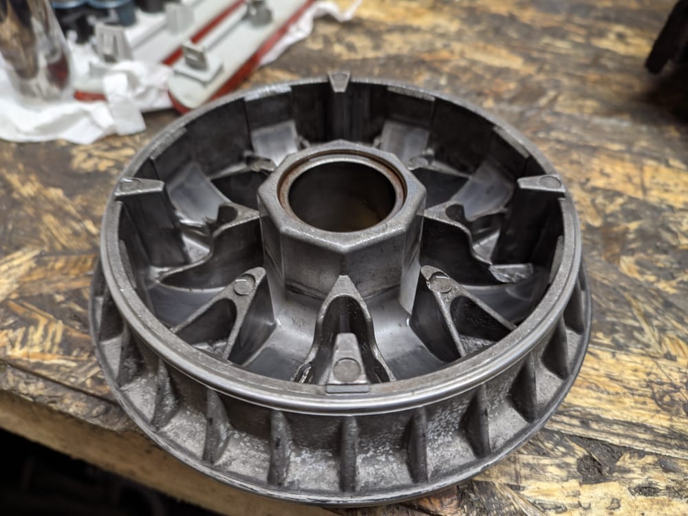

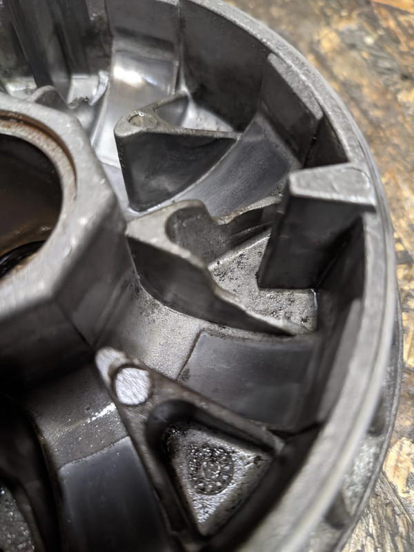

Evo fotki variomata. Bolcna je čini mi se originalna dok sa variomatom ide sa rupicama... malo mi se čini potrošeni kanalići ali smatram da to nije ništa strašno. Ne znam što da napravim... Rade mi je dao dobar savjet, ako planiram skuter ostaviti sebi, da kupim nov variomat, ali meni novčanik već počinje žaliti... ako je izdržao ovoliko bez greške, što vi mislite hoće li moći i dalje? stavio bih 15gr rolice u njega i nove klizače, mast imam, te bi još uzeo novu centralnu oprugu da ide kako treba... Pa evo neka vi malo iskusniji napišete koji komentar...
Hvala ti Corector za podršku... što ću, volim popraviti stvari ako ne valjaju.

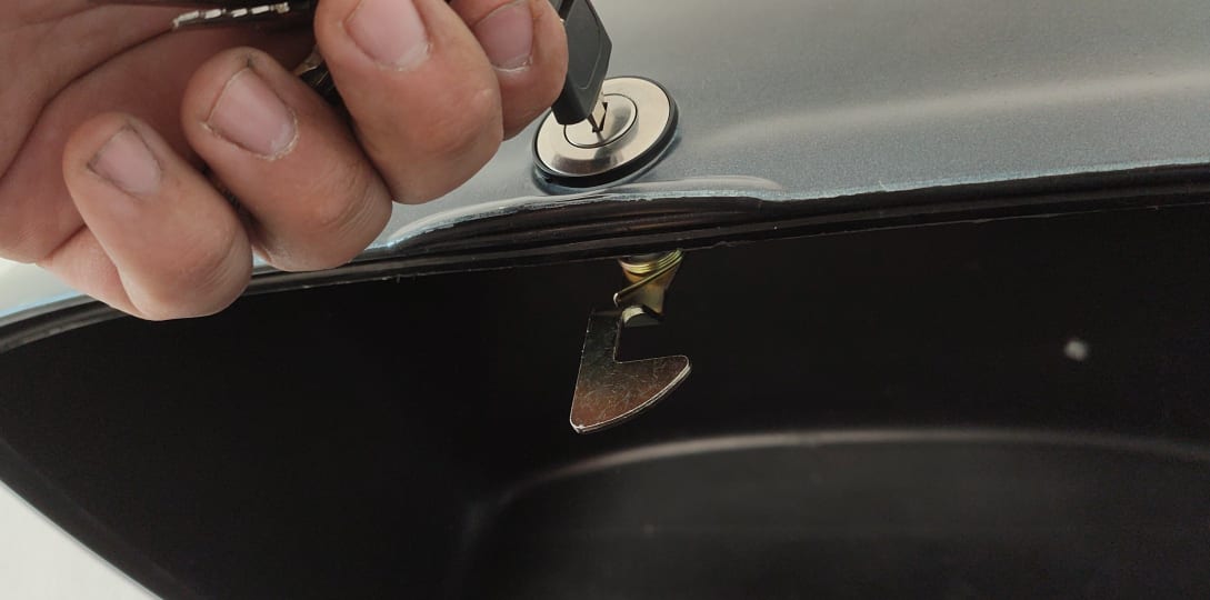

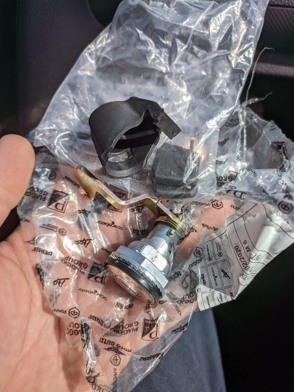

Stigao je i taj dan, došli su dijelovi. Prvo sam ugradio bravu i brava sada šljaka odlično. Stigla je u Piaggio OEM pakiranju za 190 kn što i nije toliko puno.
Video: https://www.youtube.com/shorts/a_CK7axXsRg

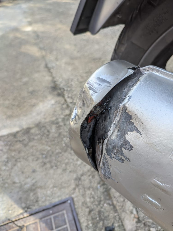

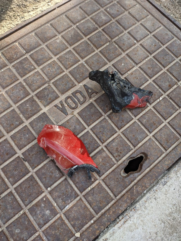

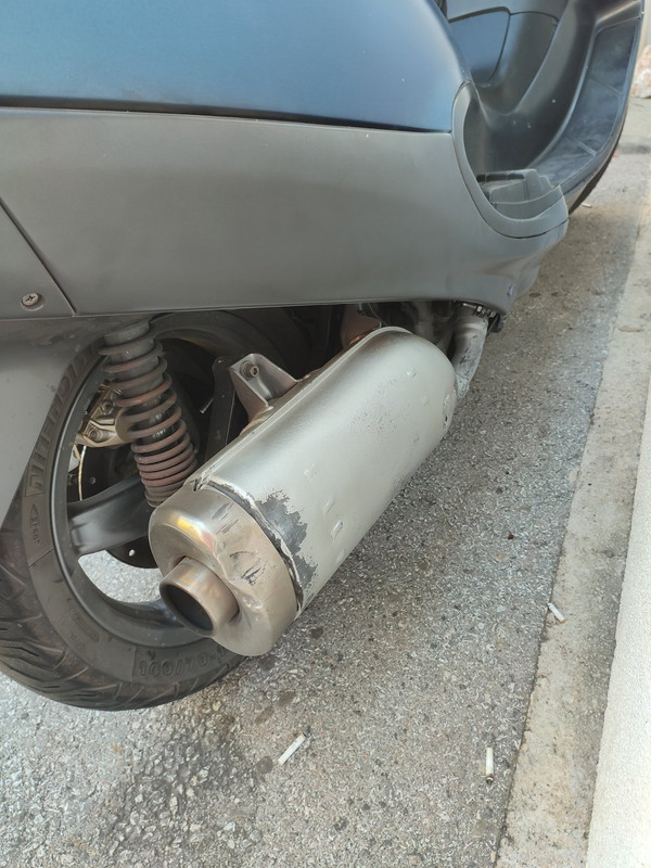

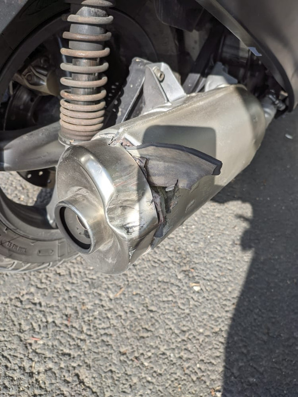

I naravno da mi se desilo sranje, lik je prošao kroz crveno i pokupio me (ja nisam oboren) ali mu je komad branika ostalo u auspuhu... Nisam zvao policiju jer su mi svi dokumenti ostali doma... jbg, ne žalim za ovim, bitno da me nije ubio ili da sam završio u bolnici...

Kaj nisi iso za njim, sad bar imas pilu s kojom si ga lako mogao dostic
Odg: Piaggio X9 500ie SL 2001g - by challenbeen
« Odgovori #45 : 10 Svibnja, 2022, 18:57:04 »
a jbt, te autoskole nikakav posao ne rade :S
aj sad ce bar bolji auspuh doc, bitno da tebi nije nista  :headbang:

- plavo sam ja, crveno je on. Seat stariji crvene boje.
- nisam krenuo za njime jer je moja traka otvorila i 20 auta u 2 trake su krenule. nisam se imao di okrenuti, a kad sam stao uz rub, vidio sam ga kao da se vrtio neki crveni auto pa sam ga išao pričekati. u 15 minuta se nitko nije pojavio, a ja nisam imao dokumente (ni prometnu ni vozačku u sebe) tako da sam se samo pokupio doma. Vidio sam da je ispravan skuter i jbg

Pročitao sam njegove teme.. hehe... a dobro, mene je samo okrznio, i ostalo mu je pola branika u auspuhu... ahahah sad ne znam što ću sa spuhom jer ne znam koji da tražim jer ne znam ni što sve paše ni sa kojeg modela...  :icon_scratch:

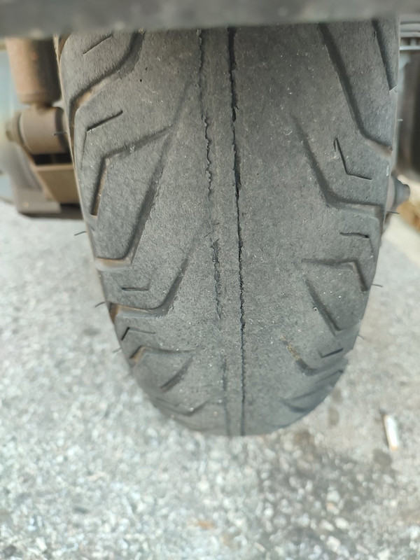

1.500 km od kupnje
Za sad nikakvih problema, sve kao i prvog dana samo što troši oko 5,5 do 6,5 litara od kad je multivar stavljen... Vrti se do 7.500 okretaja a ideeeeeee ko blesaaavooo... Čak razmisljam da stavim teže rolice za 2-3 grama.
Gume su za mjenjanje, zna mi i prva proklizati pri kočenju...
Trenutno mi je jedino prijevozno sredstvo tako da ga lakše vozim radi zadnje gume, dok ne nađem auto gdje onda mogu skinuti felge i odniti ugraditi nove gume  :happy3:
