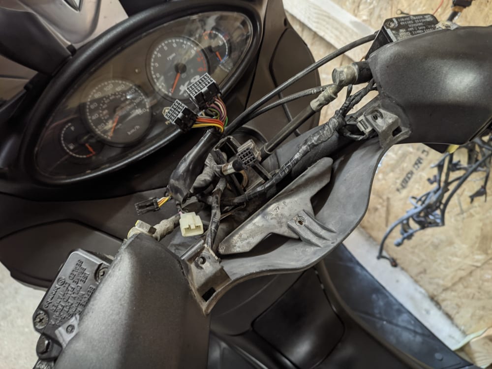

Kako je kišni dan, tako ne mogu raditi veće poslove jer za to moram izbaciti skuter van. Tako su došli na red opet prekidači da ih pokušam savladati do kraja. Uspio sam sve rastaviti bez problema, i zamijenio sam te sam kemija neke prekidače (od 2 napravio 1). Vidi se odmah koji je novi prekidač, dok je prekidač za sva 4 izkemijan od dva komada, inače se teško palilo, gotovo nikako. Stavljen je nov prekidač i samo sam zamijenio plastični poklopac. Pokušao sam riješiti problem i kod sigurnosnog prekidača (ovaj veliki crveni) ali novi prekidač ima kontra pinove na jacku, pa je bilo nemoguće to riješiti. Pokušao sam ih rastaviti, ali nisu napravljeni slični, tako kad se spoje 2 u 1 jednostavno ne dohvaća do kontakta pa se skuter ne može pokrenuti. Pokušat ću pronaći drugi prekidač. Pokušao sam zamijeniti pinove u jacku na kabelu, ali nije mi uspilo izać van iz jacka. Tako sam vratio stari i zadovoljio se time.  :icon_thumright:
