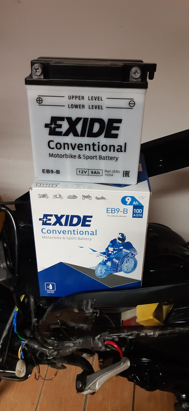

Gilera dobila akumulator za Bozic :headbang:
Tako da cemo polako i struju do kraja riješavati  :icon_thumright:

Natocio kiselinu u njega pricekao pola sata te ga napunio do kraja s punjacem iz lidla. Cukao je jedno dva sata struju.
Sad je 100 posto formiran i spreman za upotrebu dugi niz godina

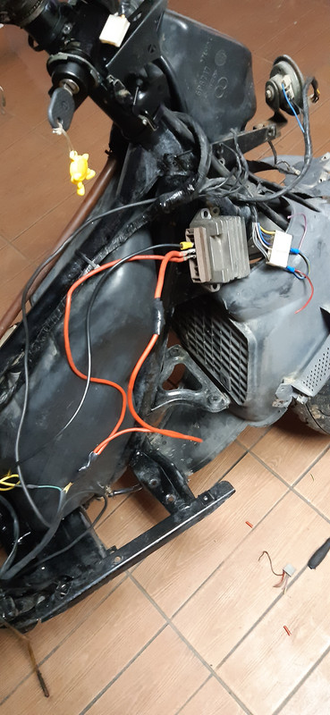

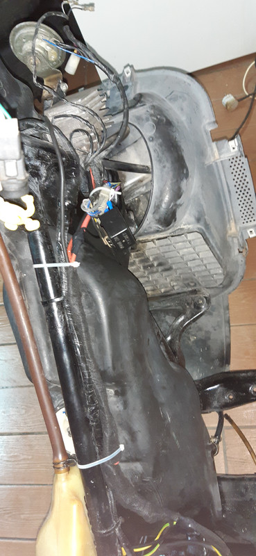

Slozio struju na gileri
Ubacio automat zmigavaca od nekoga kineza
I na kraju se lijepo slozio i izolirao tessa trakom

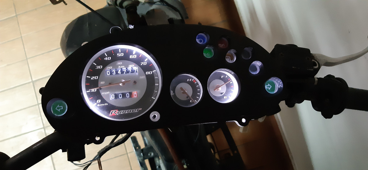

Jesu to ledice stavljene u komandnu?
  • Postova: 6209
Odg: New project Gilera Runner bb 172ac
« Odgovori #208 : 11 Prosinca, 2020, 17:27:48 »
Jesu s ebaya
« Odgovori #209 : 11 Prosinca, 2020, 18:26:52 »
Lijepo izgleda tako... Puno bolje od originalne žute boje :icon_thumright:
  • Postova: 6209
« Odgovori #210 : 12 Prosinca, 2020, 08:35:46 »
Hvala ti
da puno je ljepse ovako u pogledu potrošnje struje a i izgleda te jačine osvjetljenja. :icon_thumright:

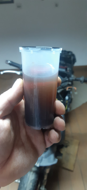

Imamo opet probleme
Na povisenom leru imamo punjenje od 14.9v sto je previse
Zarulje su pregorile
Moram naci problem. Ili je regler ili je negdje los spoj na stopicama. Jbt morat cu sve provjeriti koji dan kad uhvatim vremena.
Promjenio sam i kocionu tekucinu u prednjoj kocnici.
Mulj je bio unutra
  • Postova: 6209
