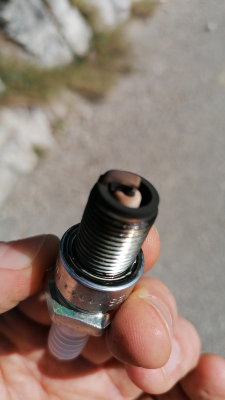

Evo maloprije pala prva vožnja, nisam izdržao. Ništa previše, par km, naravno da se treba poigrati sa karburatorom. Dizna 76, ići ću na 78, i proširiti ulaz u airbox na 19mm. igla orginal i skroz dolje, tako ću i ostaviti.
Dodao sam ulja u rezervoar, dok nisam bio siguran da uljna radi kako treba, pa sad malo više dimi😁
Svjećica nova, evo kako izgleda.
image hosting software
Odg: Dragster, jo%u0161 jedan u nizu
« Odgovori #141 : 30 Siječanj, 2021, 14:19:32 »
Dragec je apoteka, kao da je slikano prije 20 godina. Dobra je amjesa s obzirom da si pojacao ulje, fino sagorijeva.

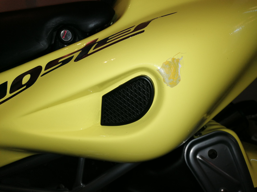

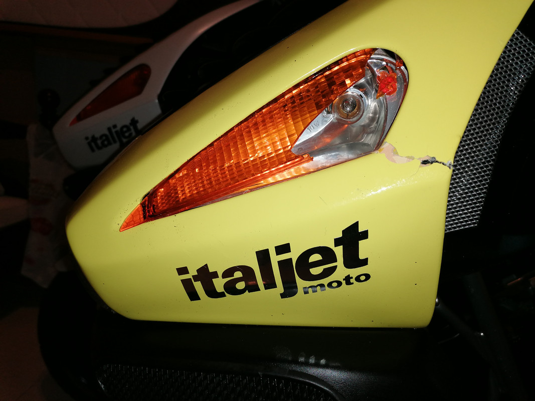

« Odgovori #144 : 14 Veljača, 2021, 11:15:39 »
Bura, nemam riječi😤🤬🤦🏻‍♂️
Pukla prednja žuta i kontra crna plastika, lijevi žmigavac i far.....

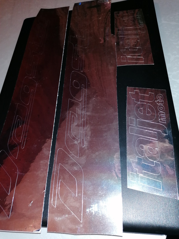

Idemo ponovo, nema predaje :headbang:

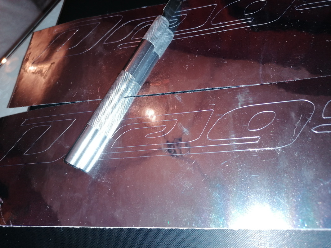

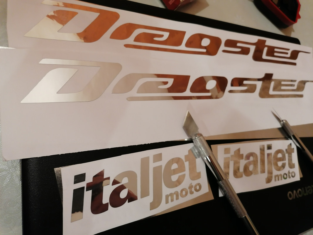

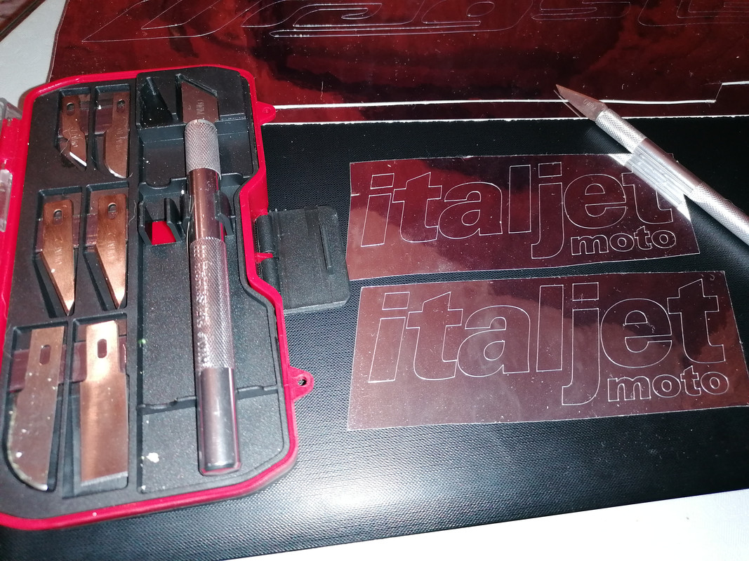

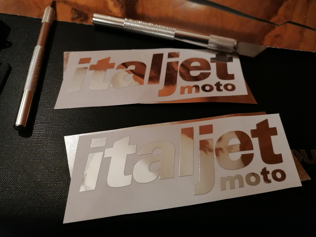

Nove naljepnice, opet iste, krom izgled. Pošto ovaj papir nije predviđen za pravljenje ovakvih naljepnica, jer je kvalitetniji i puno deblji, pa ga laser ne može baš tako dobro prosjeći, mora se malo trenirati živce.
Mislio sam odmah danas kupiti i boju, ali još nisam siguran da li da idem na istu, ili neku drugu nijansu, pošto sam 99,9% siguran da onu orginal florescentnu ne mogu ovdje kupiti.
