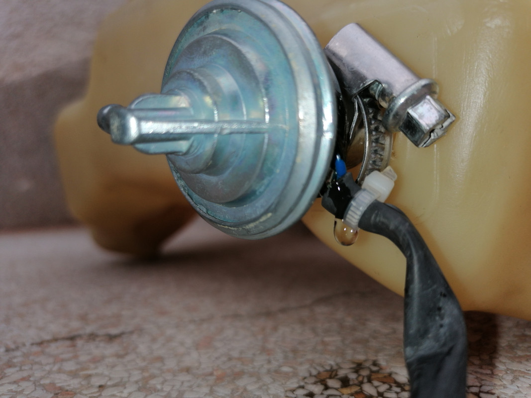

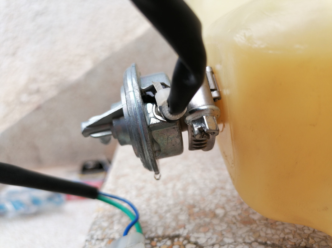

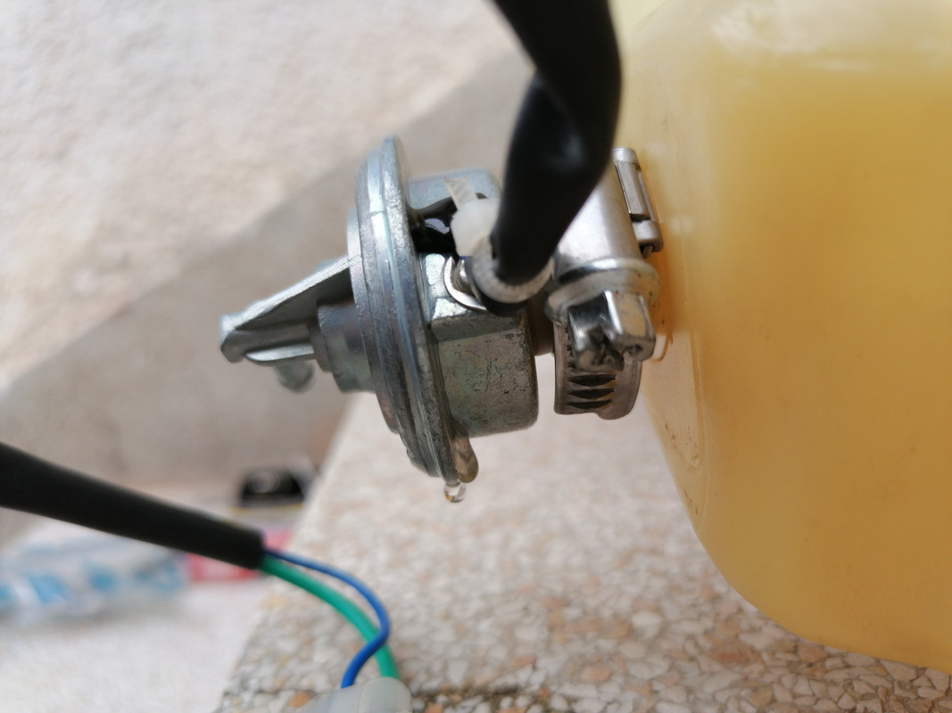

Napokon, nakon 3 tjedna uhvatim vremena da opet prekontroliram vakum pumpu, i gdje curi. Klasika, rasčerupao zadnji kraj, ispustio gorivo, pregledao sve, i sve izgleda normalno.
Omotao pumpu teflon trakom, stegao sa novom šelnom, ulio 2 l goriva, upalio ga da malo odradi, i ostavio sat vremena da vidim curi li igdje.
Nigdje ni kapi. Vratim sve natrag, roknem još 2 l i idem napraviti krug, i onda veselje🤦🏻‍♂️
5 km od doma na nekom parkingu crkne, gas zaglavio. Skinem crijevo od airbox-a, šiber stoji normalno, al nema igle, ispala, ali gore😂😂
To ne da nisam doživio, nego nisam ni čuo da se nekom desilo.
Naravno da alata nemam nikavog, odem pješke i kupim 2 šarafcigera, sredim to, napravim 10-tak km, dođem doma i kur*ina.....
Curi i dalje.

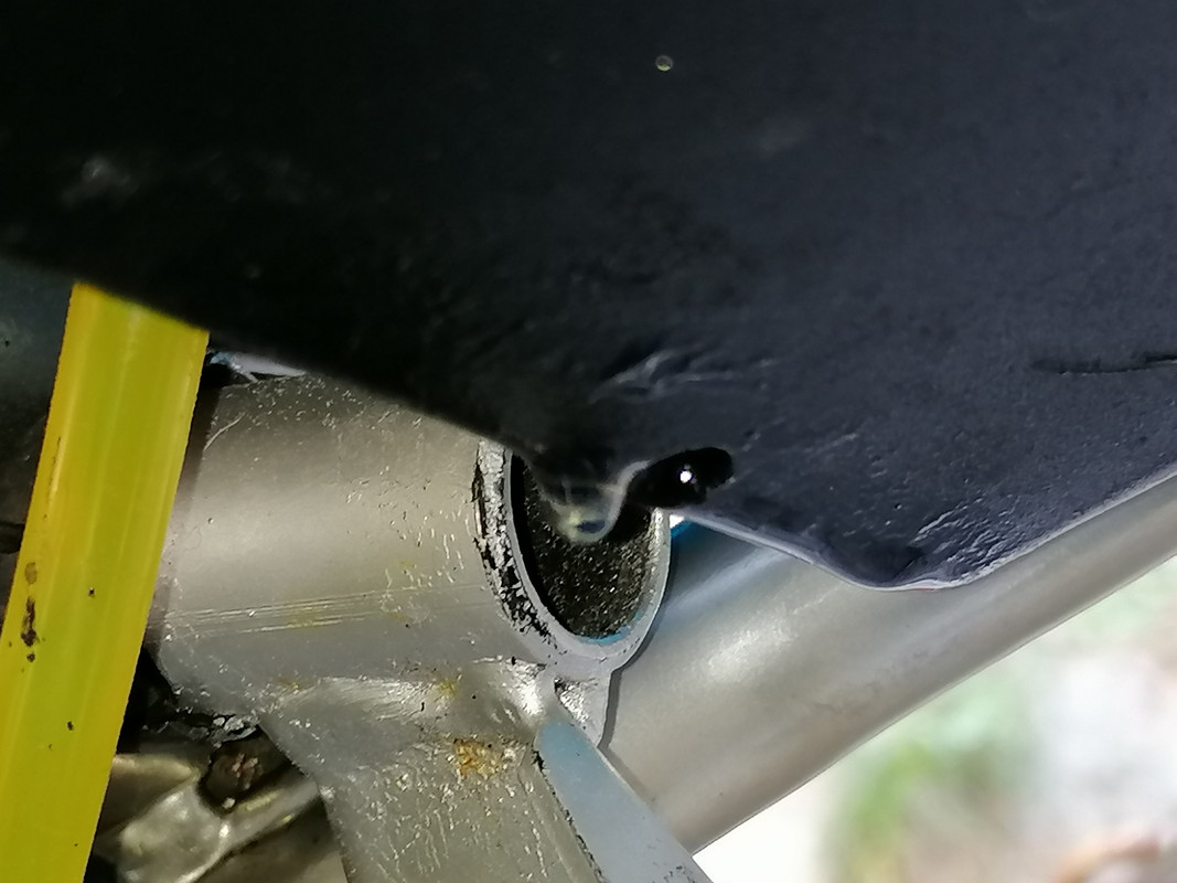

Moram komplet skidati oba rezervoara da vidim da nije negdje napukao od ispod, jer ne vjerujem da je do pumpe.
Danas rastavio komplet zadnji kraj, i skinuo oba rezervoara da otkrijem gdje curi. Za one koji nisu pratili, stavljena je nova pumpa kad sam slagao ovog Dragstera, curilo je negdje, stavim drugu novu, i držalo je do prve vožnje. Pregledam komplet rezervoar za reflektorom, i nigdje nikakvih naznaka da bi negdje moglo curiti.

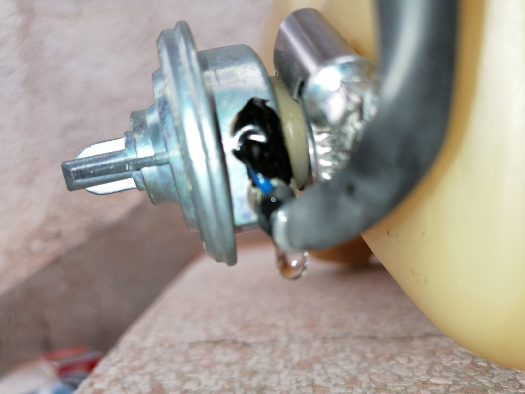

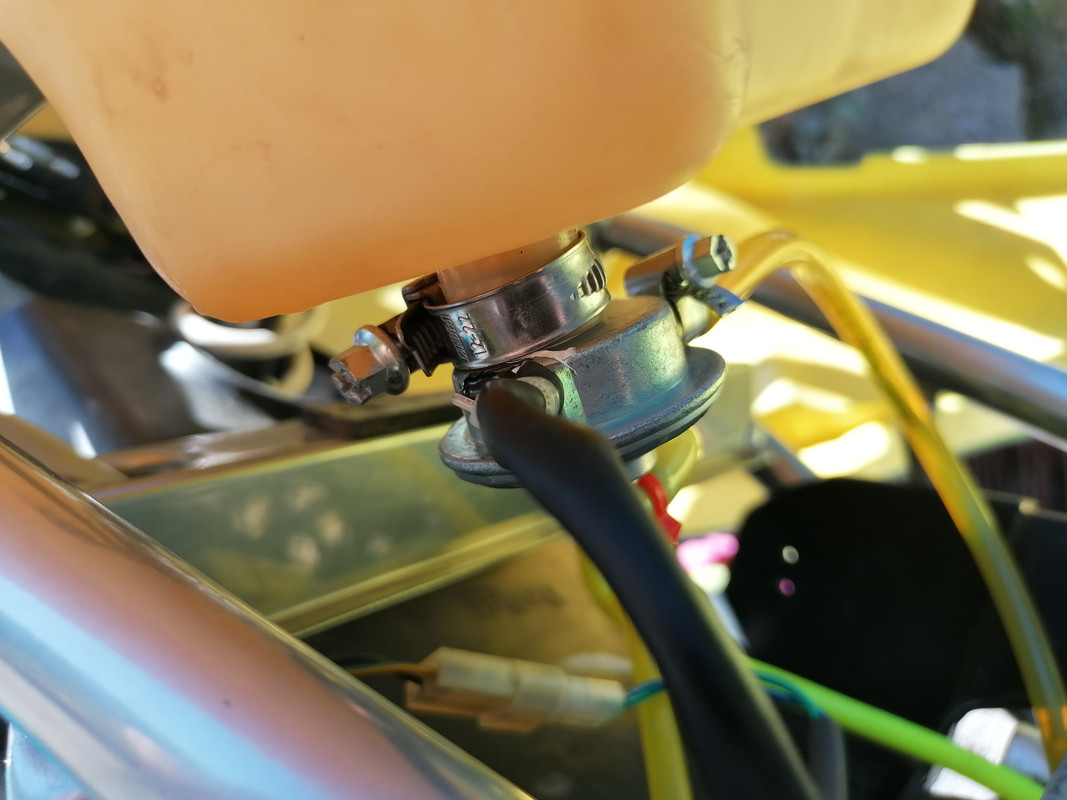

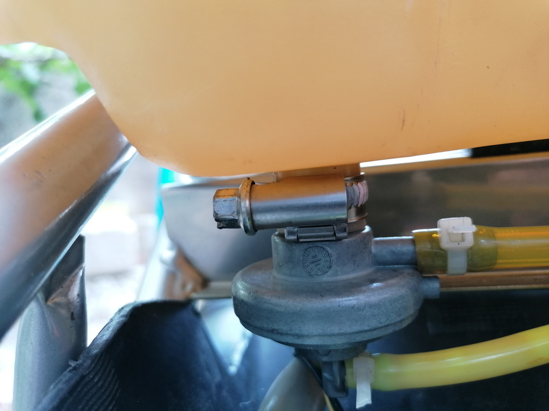

Stavim onu prvu pumpu, i nakon sat vremena, par kapi ispod.  Stavim drugu koja je bila na njemu i nakon par minuta lokva, ali nikako otkriti gdje curi. Uspravim rezervoar okomito i skužim da ne pušta na spoju, nego iz rupe na pumpi, gdje ulazi ova žica za rezervu😤😤😤😤
Prve dvije slike je prva pumpa, druge dvije je druga.
E sad ću lijepo spremiti obje, i poslati im natrag😁
Nije stvar u 25€ nego principa, a najviše toga što sam se iz*ebao ko mali majmun.

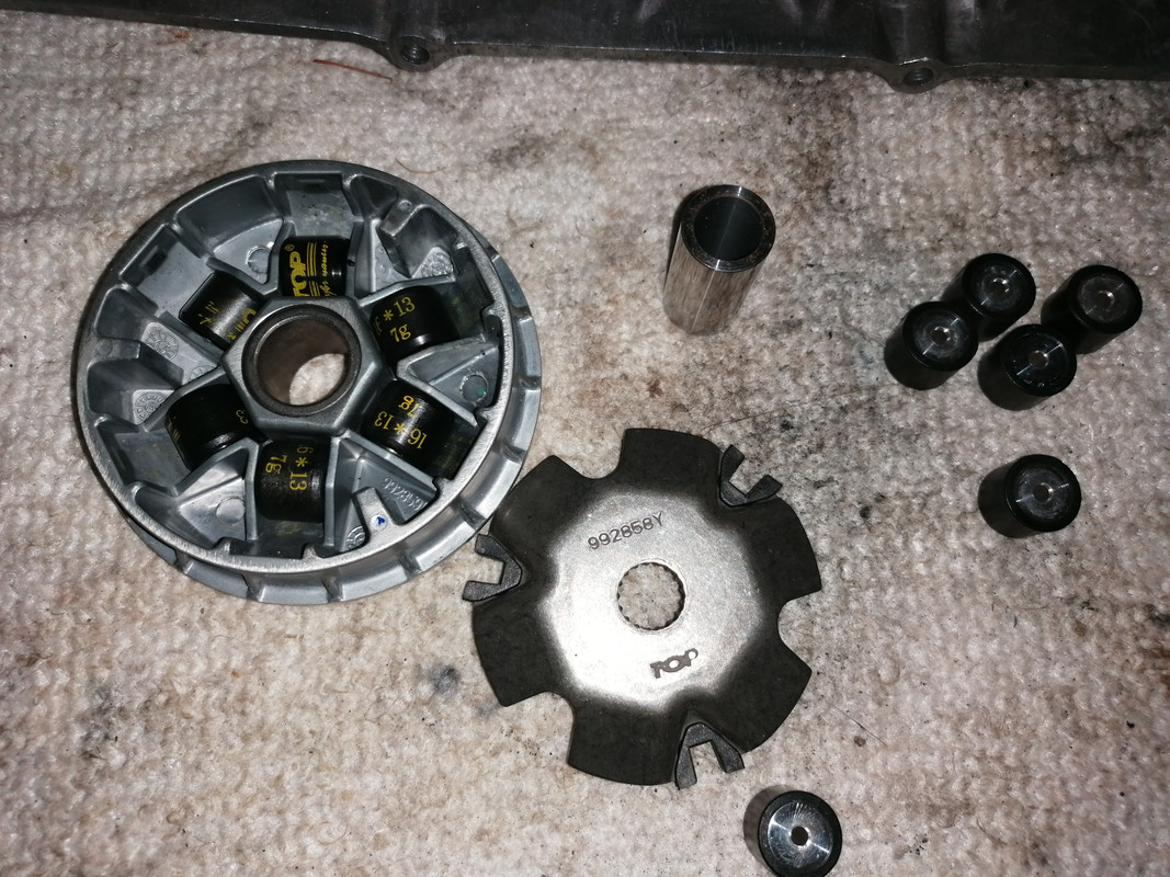

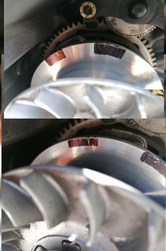

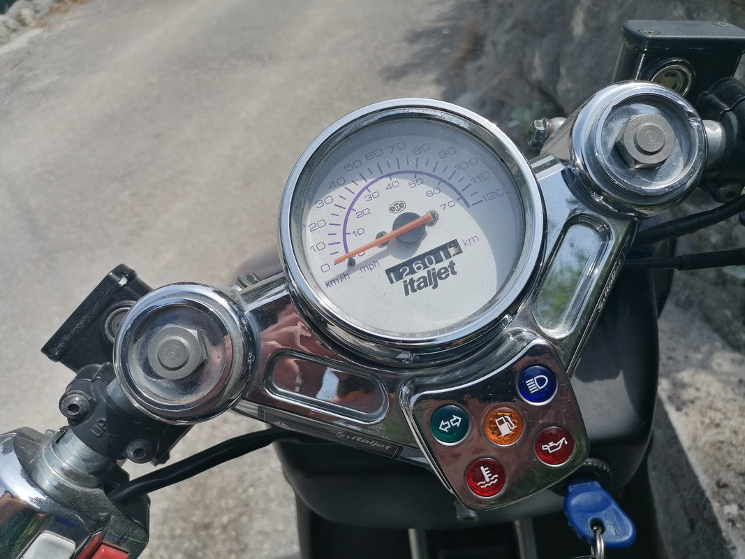

Danas lijepa vožnja, preko 100km u komadu, od slaganja 460. Nekako nisam pobornik čačkanja mečke ako sve šljaka, ili šrafanja da izvučem što veću krajnju, al mi jučer vrag nije dao mira i upalim aplikaciju da vidim maks. brzinu.
Mob. je u džepu i aplikacija radi u pozadini, i izmjerila 77 po ravnom, ali zanimljivo da aplikacija pokazuje "brzinu" čak i kad stojim u mjestu. Jučer stavim drugi novi (duži) Malossi remen, i vratim TP variomat sa 7gr. Danas sam opet mjerio i ista aplikacija pokazuje 84. Znam da će neki reći da to može bolje, vjerujem da može, ali meni dovoljno.
Neda mi se klečati danima i satima da dobijem još 5, 10, 15km/h, jer iskreno, ja ga i ne šiljim na punom gasu osim na par pravaca na magistrali.
Evo slije 🤘🏻

Koji je variomat u pitanju? Imaš li koju šajbu do bolcne?
  • Postova: 1261
Odg: Dragster, još jedan u nizu
« Odgovori #248 : 10 Svibnja, 2021, 11:46:59 »
TP Trophy, šajbica je prije variomata.

« Odgovori #250 : 18 Svibnja, 2021, 04:58:21 »
ja na drevo ac i top variu sa yasuni cc16 imam 7 g, da ti nisu mozda prelagane za stock spuh ?
