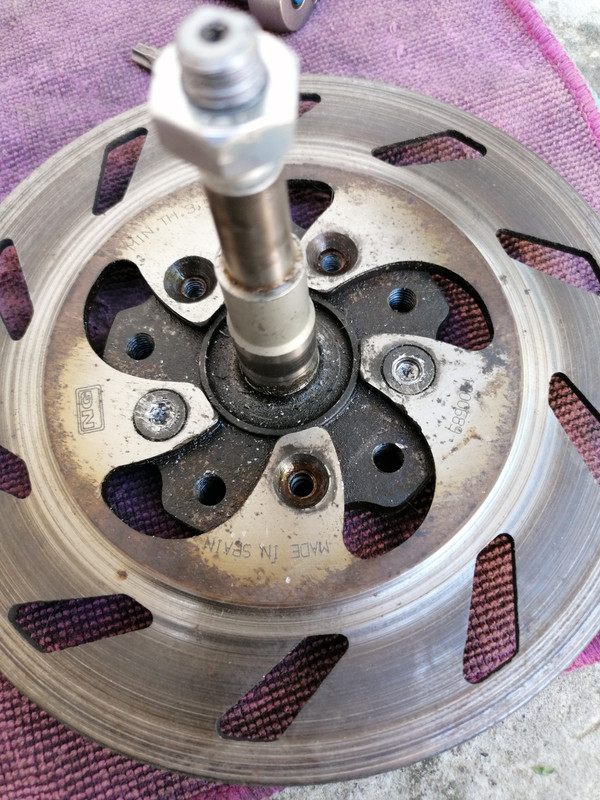

Ima li netko iskustva sa skidanjem diska? Davno sam jednom pokušao, i nije išlo.

« Odgovori #173 : 28 Veljače, 2021, 20:43:35 »
Koji dio te muči?
Ako su problem sarafi diska, s njima moras pazljivo i 100% biti siguran da ne pokvaris glavu. Najbolje iscackati tu gdje imbus treba uci ako ima prljavstine pa ga nakuckati cekicem da sjedne do kraja. Inbus bi bilo pozeljno da imas onaj dugi od 15ak cm i trebali bi popustiti.
Ako ne ide onda ti je poluga prijatelj  ;D ti sarafi mislim da tvornicki imaju thread locker na sebi pa se jos i speknu od oksidacije vremenom i hoce biti tvrdoglavi kada dođe vrijeme da izađu nazad.

« Odgovori #174 : 28 Veljače, 2021, 20:59:58 »
Upravo to sto aragonce kaze. Imaju tvornicki ljepilo i obavezno i ti stavi . Ja sam ruke izrezo na disk kad sam svoje skidao. Ugrijes malo fenom i poluga na iNbusu i ide dole

« Odgovori #175 : 28 Veljače, 2021, 21:17:33 »
Ja ih prvo dobro zagrijem,pa malo potuckam celicem po inbusu da sjede i onda tek probam odvit

« Odgovori #176 : 28 Veljače, 2021, 22:24:33 »
Da, baš šarafi što drže disk. Sutra ću pokušati, imam 2 rezervna.

« Odgovori #177 : 28 Veljače, 2021, 22:30:28 »
Jednom prilikom je prijatelj doslovno zaoblio utor imbus sarafa s nekim losim imbusom da smo morali zavarit maticu na saraf da ga odvijemo

« Odgovori #178 : 28 Veljače, 2021, 22:33:42 »
Nabijes torax u rupu kad ti imbus proklize.Nekoliko puta sam imao borbe.Recept je dobro ga izubijat.Grijao nisam,ali to samo moze pomoc,ali tada gledaj da vise grijes aluminij oko serafa.
