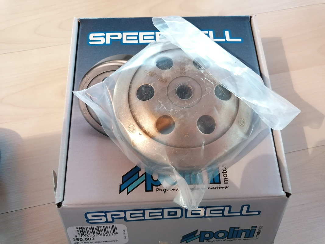

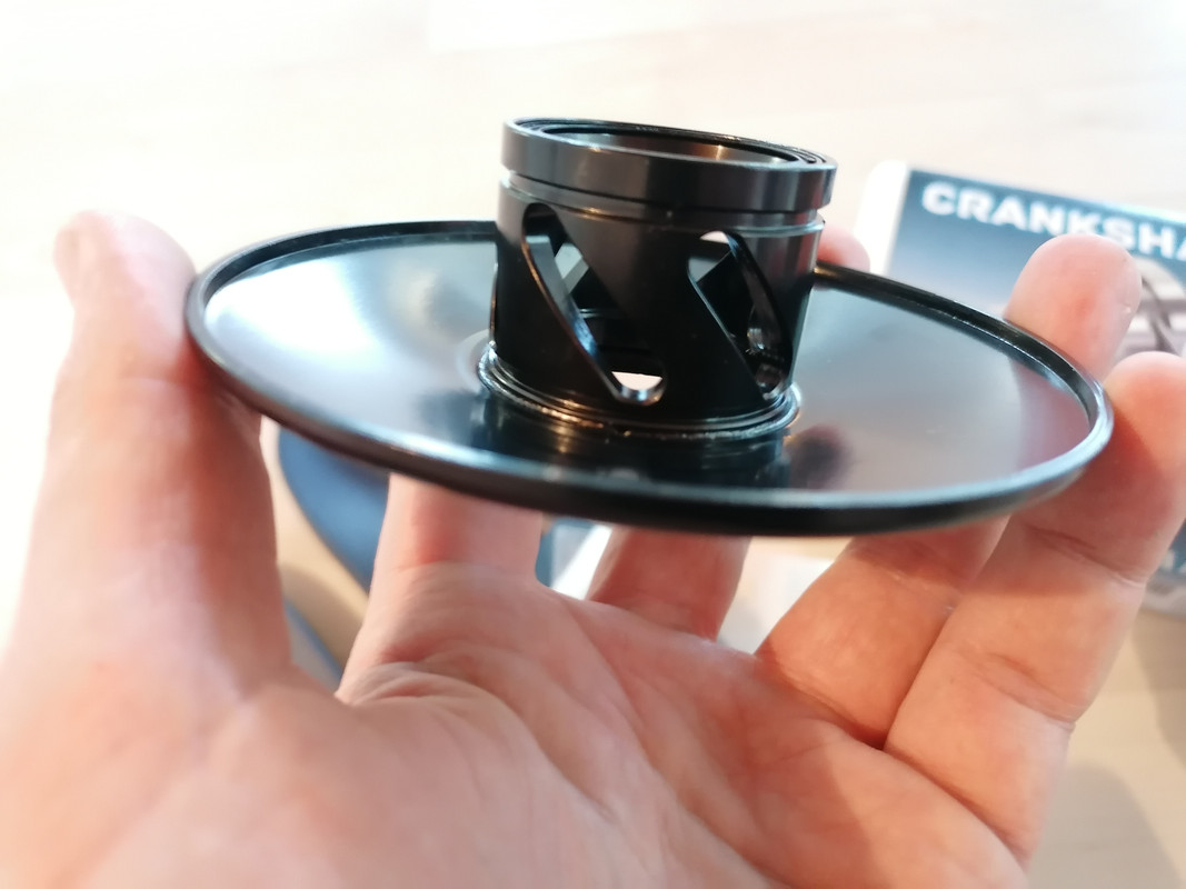

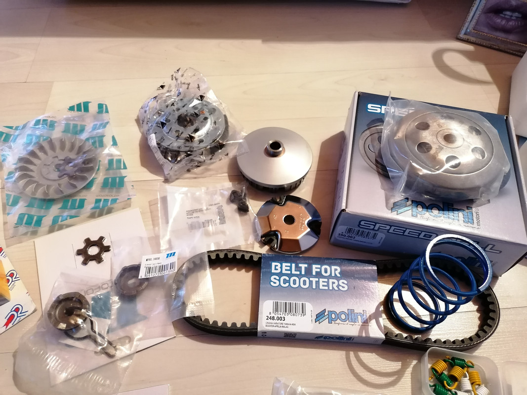

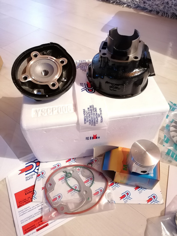

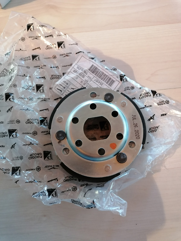

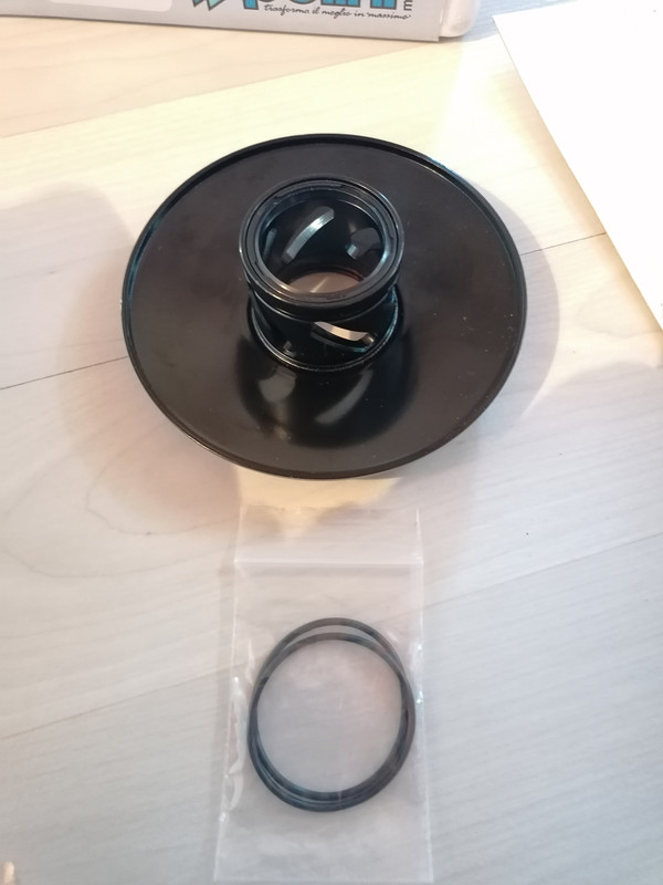

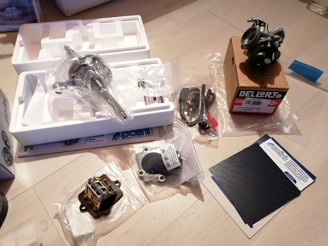

Da ne otvaram novu temu, jer ne znam koji projekt će biti u igri, stavit ću ovdje par slika novih dijelova. Nešto sam nabavio prije, a većina došla danas. Znate i sami osjećaj kad dođu male novotarije. 🤗
Novo:
DR EVO 70cc
Ležajevi i semerinzi radilice (već u zamrzivaču😁)
Radilica Polini for Race
Dellorto 17,5 PHVA
Čok
Prirubnica
Polini karbon lamele 0,3
Polini variomat, Malossi 5,7gr
Ventilvar i zvijezda, sa onim pimpekima za kurblu
Polini remen
Piaggio OEM kvačilo, preporuka kolege sa foruma
Polini plavi centralni
Linearna polutka
Polini zvono
Uljna pumpa
Set za reparaciju vodene pumpe
Filteri ulja i goriva
Ima još nekih sitnica koje nisam slikao,a  u planu je još neki Yasuni R
Odg: Dragster, još jedan u nizu
« Odgovori #229 : 16 Travnja, 2021, 21:40:59 »
Ajme perverzija
« Odgovori #230 : 16 Travnja, 2021, 21:47:53 »
Ovako posložene nove dijelove je uvik gušt vidjeti :icon_thumright: Nemoj zaboraviti malo zagladiti rubove kanala u cilindru.
