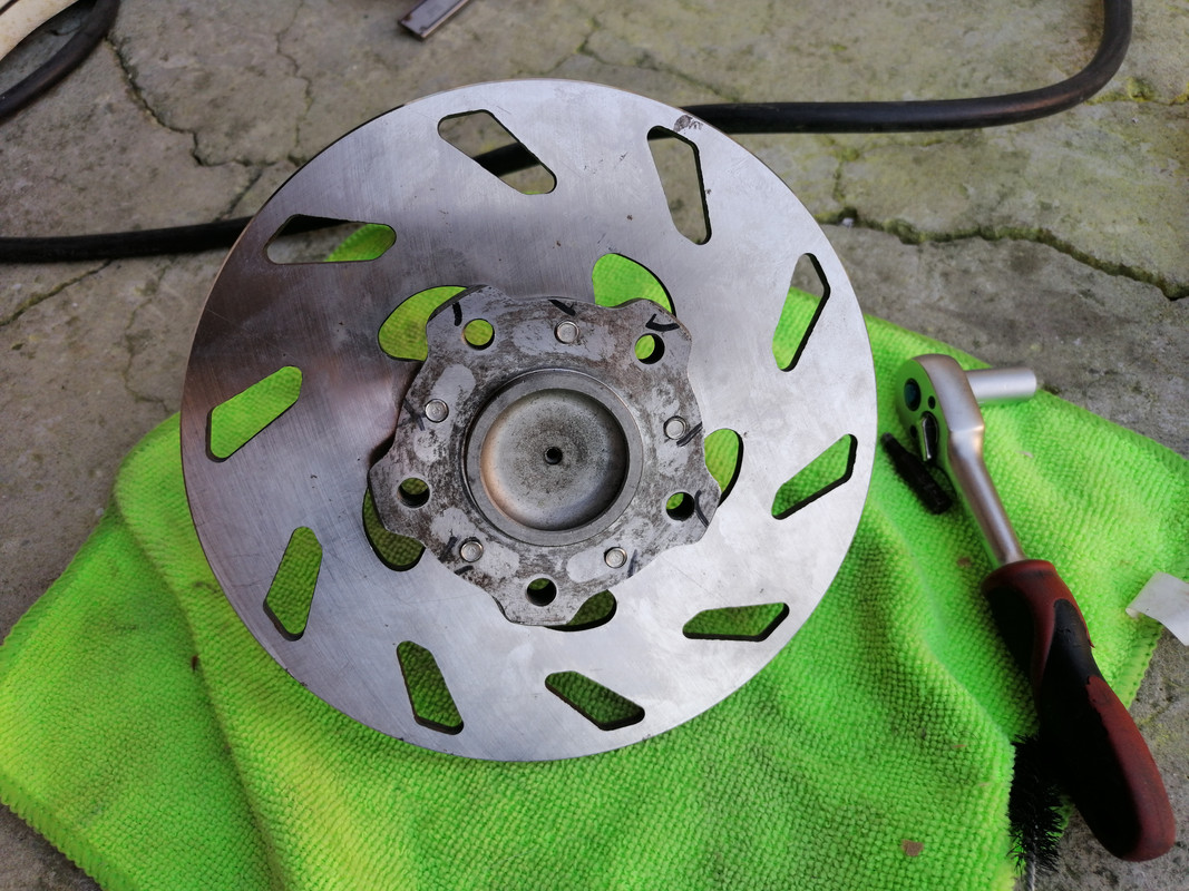

Malo očišćeno i ispolirano da nema hrđe, i sad dvojba. Kupljeni šarafi, ali pošto diskovi nisu isti, točnije rupe za šarafe, na novom disku glava šarafa viri van 0,7mm. E sad, ili proširiti rupu da ne viri van i riskirati da sj*bem disk, ili zašarafiti tako. Postoji opcija sa običnim šarafom (križasti) , koji sjeda taman.

Jel ti ta sitnica radi bas neku bitnu razliku?
Ja nebi kemijao po disku radi toga,eventualno druge serafe,ali 99% bi to zaserafio tako kako je...

Iskreno, nemam pojma dal radi neku razliku dok ne montiram. Mislio sam, ako ne ulazi skroz, da glava ne hvata cijelom površinom disk, i da će se odvrnuti.
Na Dragsteru su ti dijelovi jako skučeni, felge, kliješta, disk, nebi vjerovao kako je sve to blizu jedno drugom.

Evo razloga zašto me strah tih šarafa. Ako glava viri 0,7mm znači da mi ostaje oko 1mm prostora do udaranja i lomljave😁
Prostora manje od 2mm
Disk zašarafljen, pa ću još malo razmisliti

Ne brini, nece ti zablokati naprijed nego ce poceti strugati, uglavnom biti ces upozoren na vrijeme :icon_thumright:

1mm je super tolerancija, stavi loctite i ko bog.

To što malko viri nije problem ali je bitno  da li konus šarafa punom površinom nasjeda u konus diska.

Ne bi vjerovao al to je skroz nepotrebno,sad ćete reć da sam lud,al ja kad god sam stavljao neki disk na felgu ili glavčinu,da se to ponovo da normalno odšarafit uvijek sam kapnuo malo motornog ulja na navoj i to nije mrdalo,šaraf nema šanse da se odšarafi jer kad konus zagrize nema te sile da ga izuje samo od sebe,čak i kad smo Suhom slagali onaj ogromni S6 disk sam mu kapnuo ulja u navoj da ga može kasnije skinut,i on je prvo mislio da se zajebavam,uglavnom disk nikad nije mrdnuo,a navozio se

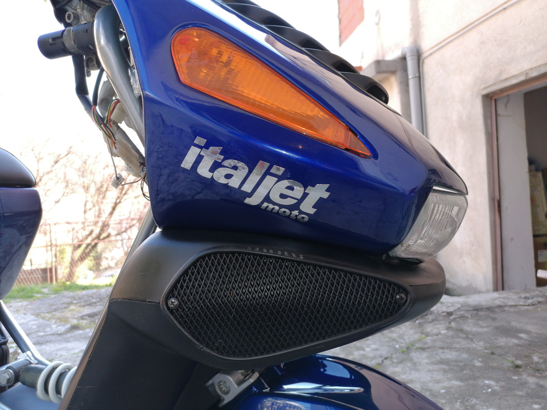

Zadnjih dana plastike pošmirglane, povareno i pokitano, i jutros odnio na farbanje.

Ljudi, evo ih.....

Bomba! Još kad vidim mikrofibru, a ne običnu krpu, odmah mi je lakše isto kako i plastikama :icon_thumright:
Odg: Dragster, još jedan u nizu
« Odgovori #196 : 10 Ožujka, 2021, 13:52:13 »
Ufff moga bi ti ukrast boju pa puknit Powera u njega. Ovo je vrhunski odrađeno!! Svaka čast
« Odgovori #197 : 10 Ožujka, 2021, 14:15:08 »
Brutalno! :headbang:

Poklopac je na dodatnom farbanju, ostala još plastika oko brave. Na brzinu sam napravio par slika, jer sam imao samo još par minuta nekog slabašnog sunca.
