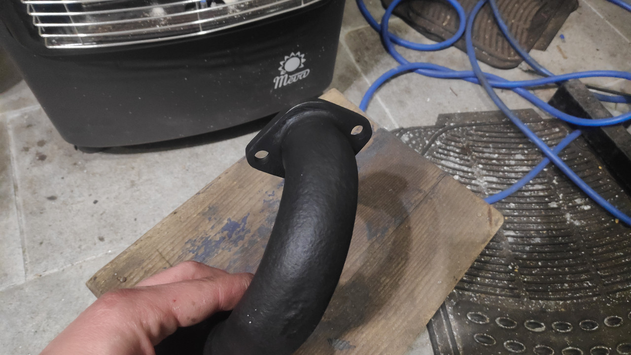

Danas sam si napravio 34mm granu za SM06 auspuh.
Prvo odrezao komad flaha 8mm i probusio rupe na stupnoj busilici.
Pa bijaksom jos doterao na mjeru i odrezao od stare grane komad cijevi koji cu zavarit umjesto suženja na grani.
Onda sam priserafio auspuh i sve pripasao za varenje,pa zavario
Ispravio i udubljenje koji BB-i imaju na grani.Nasuprotno sam probusio rupe i zaobljenim serafom ispravio granu
Poslije pobrusio i pofarbao
Smontirao jos jednom sve za probu i sve se super poklapa,dok je prije navlacilo auspuh i sigurno bi puknuo negdje.Nisam nosac uspio 100% napravit,jer je i on od otpada slozen,pa nije bas kako je u originalu.
« Odgovori #326 : 18 Ožujak, 2021, 01:25:04 »
Imam i ja jednog zx-a sa udubljenon granom pa sam mislio navariti sipkicu sa polugom i na taj nacin ispeglati. A ovaj tvoj metod je da si probusio dvije rupe jednu nasuprot druge, s tim da je jedna bila dovoljno siroka da glava sarafa moze proci, jel tako?
« Odgovori #327 : 18 Ožujak, 2021, 09:09:44 »
Sad imaš mnogo jaku granu,ima da odsjeca  :headbang:
Proslu granu sam ravnao na taj nacin na koji si ti mislio,pa mi je stalno pucao var,jos je ovdje lim 2mm.Bolja metoda je nasuprotna rupa ili rupe pa ga poravnati.Nisam glavom serafa,nego sam dole di je navoj napravio okrugli zavrsetak sa fleksom i time poravnao.
I sjeo je na mašinu bolje nego original koji bi puknuo,sve je u savršenom centru,vidi se utjecaj dr. Ante  ;D
Bio je malo napet,sad sve dobro stoji.
« Odgovori #331 : 18 Ožujak, 2021, 14:16:27 »
Sad mi je jasnije, dobro si to smislio  :icon_thumright:
