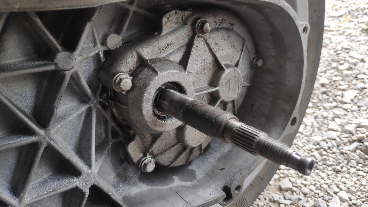

Nabavio sam Zipovu getribu,pa sam je proslijedio bati Zvonkecu da prepresa zupcanike i slozi mi 7% duzu.

Bio jutros kod bate Zvonkeca,pokupio getribu koju mi je prepresao,napravio mi distancu za Polini vario posto ide 4mm,a ja imam serijsku 5.5mm.Napravio je i blokade od 3.5 i 7mm koje cu koristiti za blokiranje prijenosa pri potrazi za powerbandom.

Slozena getriba i izbunario sam original serafe,jer nisam imao

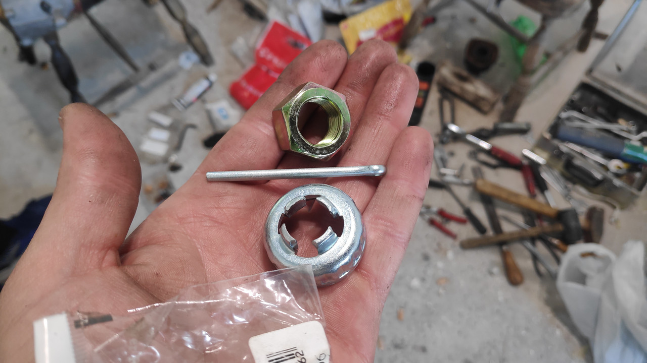

Novi set matica,kapica i splenta
