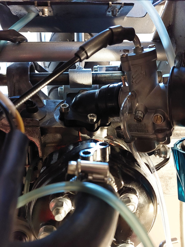

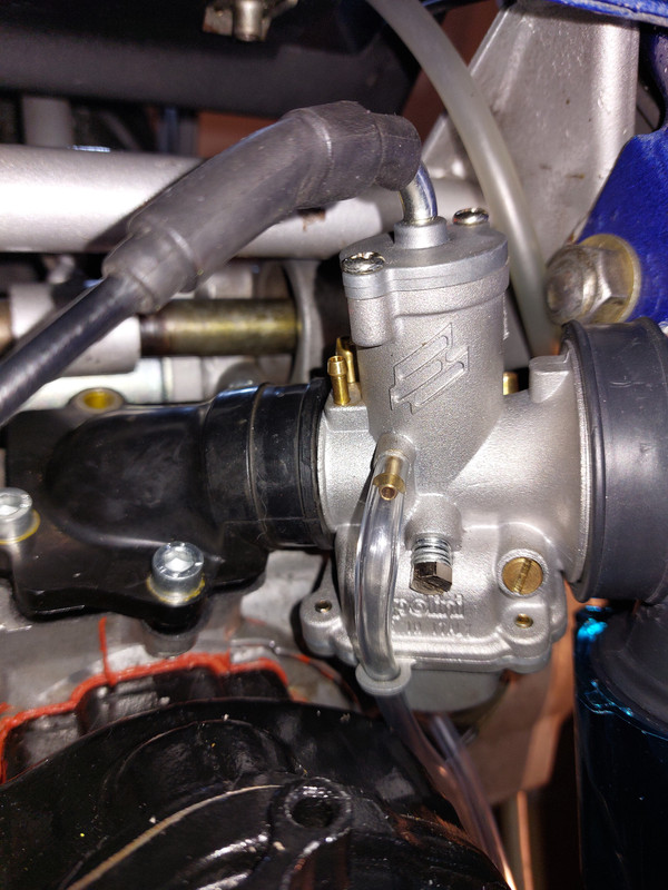

Baš to što Aprilia kaže, meni je airbox naprijed i gubim kut zbog konverzije. Crijevo onda ne sjeda u airbox.
Slike su sa CP 19 i konverzijom.

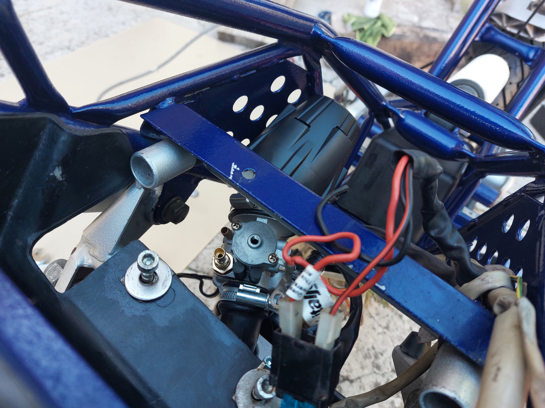

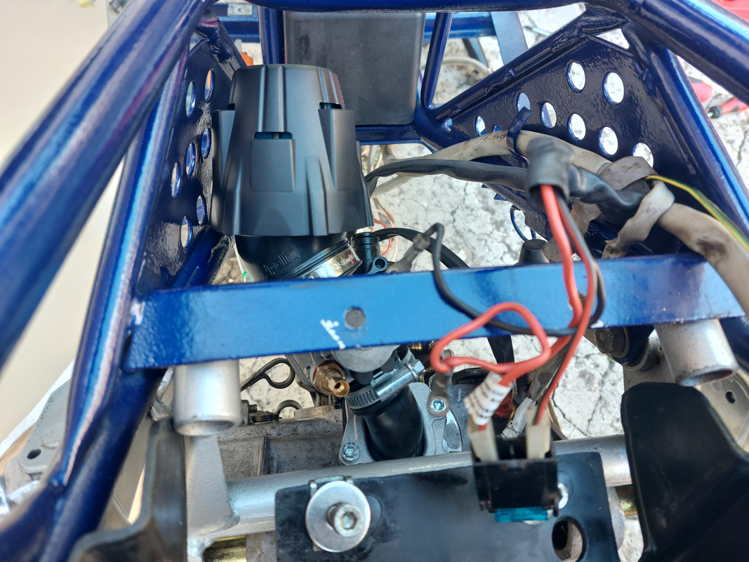

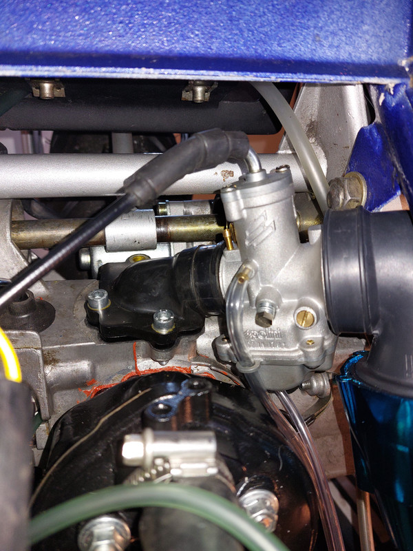

Svaki konstruktivan upis tjera na mozganje, bar je tako kod mene. Jutros otvaram oči, i ponovo pročitam šta je Ljubo napisao, klik u glavi, i problem riješen. Ali da napišem detalje agonije od početka, možda nekome zatreba.
Počelo je sa stavljanjem CP 19 na OEM prirubnicu i airbox, gdje je karburator zbog konverzije izbacio van crijevo za airbox, i nije se moglo spojiti, to su ove slike par upisa prije. Tu se odlučim na Polini 360° prirubnicu i Polini airbox filter 30°, naravno, filter je udarao u ramu, pa naručujem isti Polini airbox ali sa 90° kutem i sve paše osim crijeva i gas sajle i čoka.
I sad se vraćamo na klik u glavi od jutros. Polini 360° prirubnica koliko mi je pomagala zbog kuta airbox-a toliko je odmagala jer je puno viša/dublja, tj. spoj na bloku je za par mm deblji a sami gumeni dio prirubnice je viši u odnosu na blok za skoro 2cm, i tu sam imao problem sa crijevima i sajlama. Jutros izbacujem Polini 360 ° prirubnicu i vraćam OEM, i sve sjeda. Gas sajla u normalnom položaju, sa čokom mogu gdje hoću, čak drito u kadu odozdo, bez lomljenja, a mislim da bi čak oba airbox-a pasala. Hvala svima na komentarima, evo i koja slika kako to sad izgleda.  :headbang:

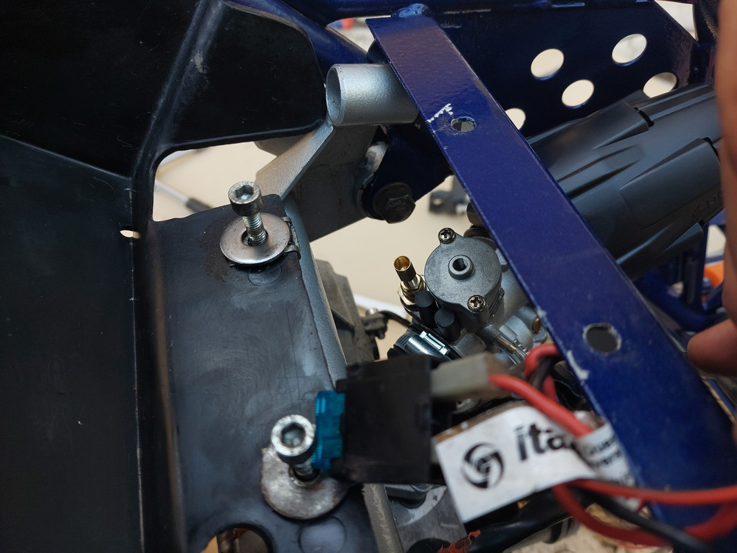

Evo nakon točno 3 sata pokušavanja montiranja karburatora, opet stativa. Na slici iznad nisu stavljene šelne ni dotegnuti šarafi prirubnice, zato je olfo i moglo. Kolega Zvonkec je bio u blizini, pa je navratio u malu inspekciju i uvjerio se koliko tu ima, tj nema prostora. Pogledao je i crni Dragster sa orginal airbox-om, a i pristup na ovom sa CP 19.
Stvarno sam sve pokušao da ostane ovaj karburator, a gomilati i kupovati nove dijelove, samo da se uvjerim da to ne ide, nema smisla.
click test

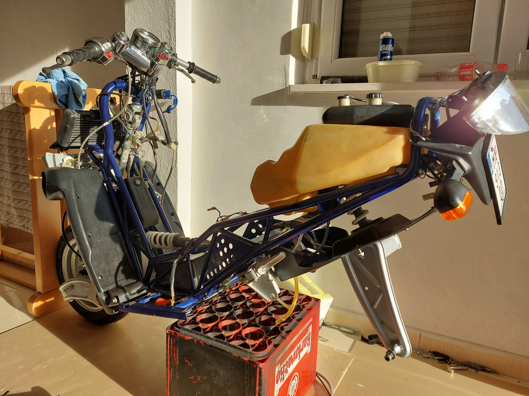

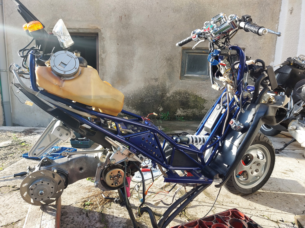

Ajmo ponovo. Mašina jutros skinuta, eno je u gepeku dok ne uhvatim tokara, i vidim šta se pametno za centralnu nogaru može napraviti.
