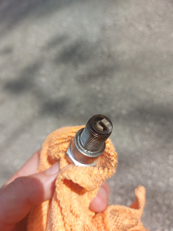

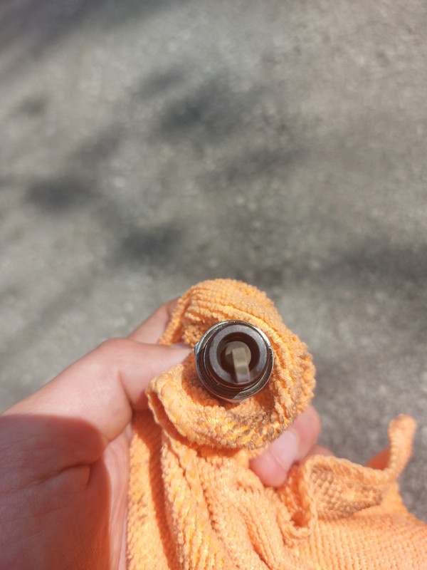

Ovo je svjećica na punom gasu, do pola jedna boja, od pola druga, ler ili je previsoko ili se gasi, nema sredine, i dalje trokiranje na prvoj 1/3 nekad čak i do pola gasa, j#beš to. Ako sa serijskim airbox-om i 17,5 bude isto, mijenjam mašinu, jer sam ovoj dao i previše prilika.

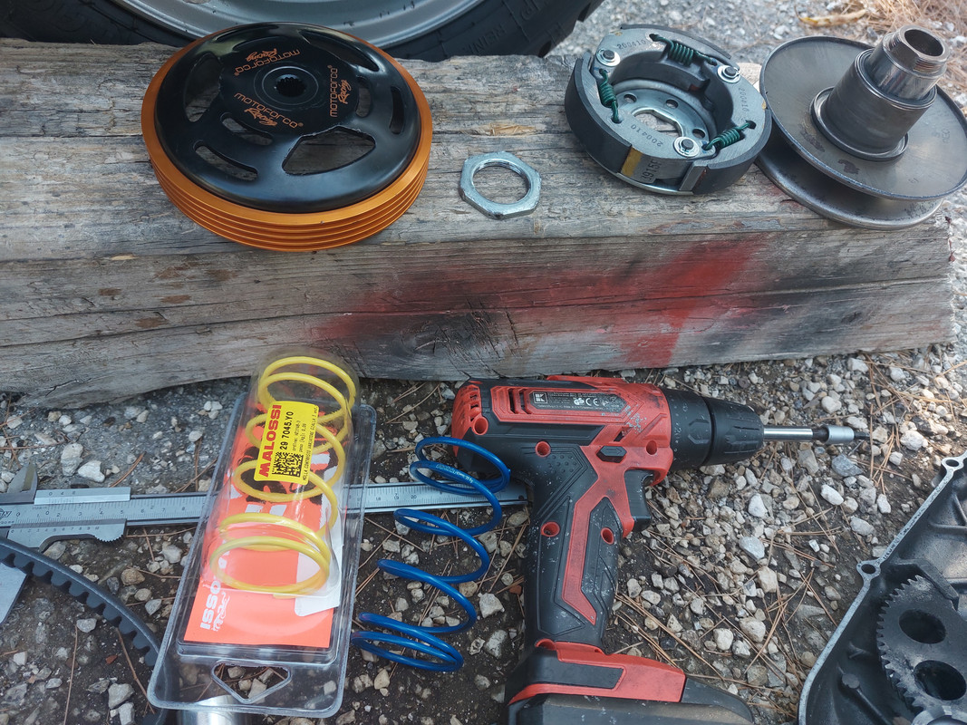

ako polutka dira zvono, moze se za pocetak stavit mar mm sajbica izmedju zvona i kvacila...

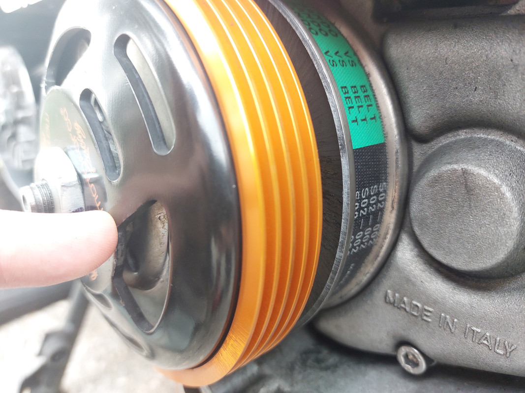

« Odgovori #292 : 07 Kolovoza, 2023, 20:32:13 »

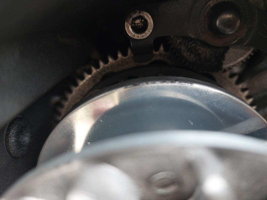

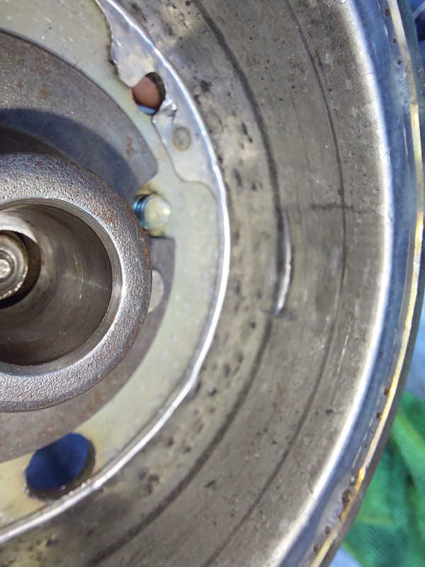

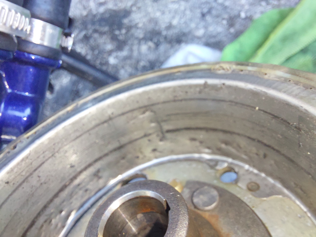

Ne pamtim kad sam nešto radio na njemu, samo točenje goriva i ulja. Opet mi je malo postao trom u startu, a i gužve su zadnjih tjedan dana, pa su i potrebe drugačije. Remen je sa 17,5 pao na 17,2 debljine, pa sam šajbicu na bolcni zamjenio sa 0,5 na 0,4, ali ću ipak vratiti 0,5 jer mi pri laganom startu malo trza mašina. Tragova markera na variomatu uopće nema, valjčići sa 4,9 na 4,4gr, Malossi žuti zamjenjen sa Polini plavim 22kg, Polini zeleni +35% ostavljeni u kvačilu. Na zvonu se vide lagani tragovi diranja polutki kako su kolege i spomenule. Do sad toga nije bilo, ali nikad u životu mi remen nije ni izašao ovako visoko.
U startu puno življi, a to mi i treba zbog pretjecanja u koloni. Oko 1700 km ovoj mašini, i stvarno prezadovoljan kako se ponaša od mijenjanja karburatora i remena.
E da, nisam našao dgovarajuću šajbicu za polutke, da se zvono malo "izbaci" van.
Odg: Cro Dragster projekt
« Odgovori #293 : 07 Kolovoza, 2023, 21:58:22 »
Ipak je zapinjala polutka za zvono, sad ili distancirati zvono ili dat tokaru da skine to jedno rebro koje smeta.
« Odgovori #294 : 07 Kolovoza, 2023, 23:46:16 »
Ne znam kolko ti zapravo treba da zvono ide vise, ak remen ide do ruba variomata... mozda bi imalo uloge sa kracim remenom...

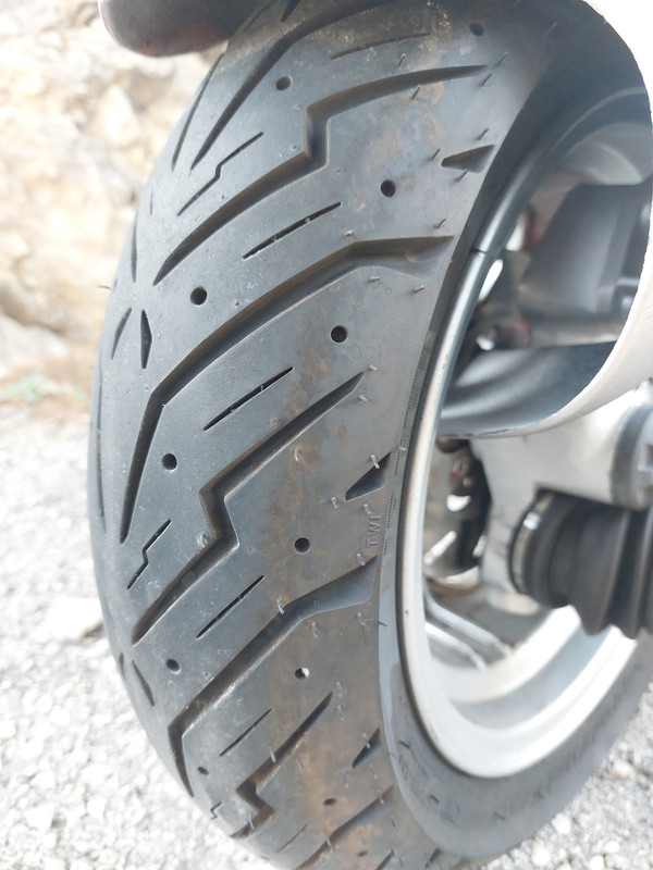

« Odgovori #296 : 21 Kolovoza, 2023, 18:23:56 »

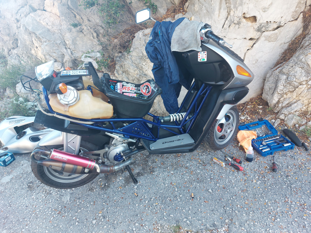

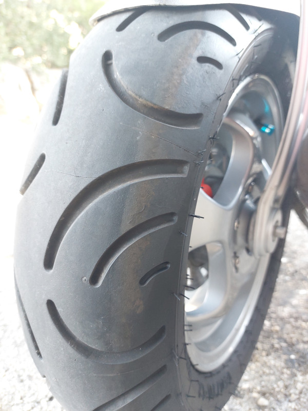

Jučer nakon vraćanja zegera i igle, napravio krug i sve kak treba. Ujutro idem na posao, i nebi ga uoalio da si apostol. Kad god malo pohvalim nešto što napravim, desi se isto. Dođem sa posla, idem skinuti karburator, kresnem ga, i upali odmah, pa za ranit se🤦🏻‍♂️😂
Za svaki slučaj sve komplet zamjenim, pa da vidimo. Nikad nisam slikao gume, ovakve su nakon 2000km.

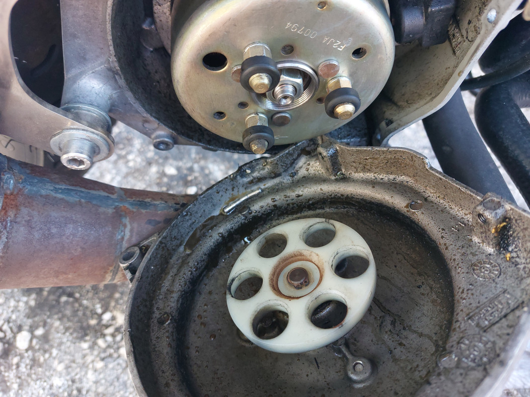

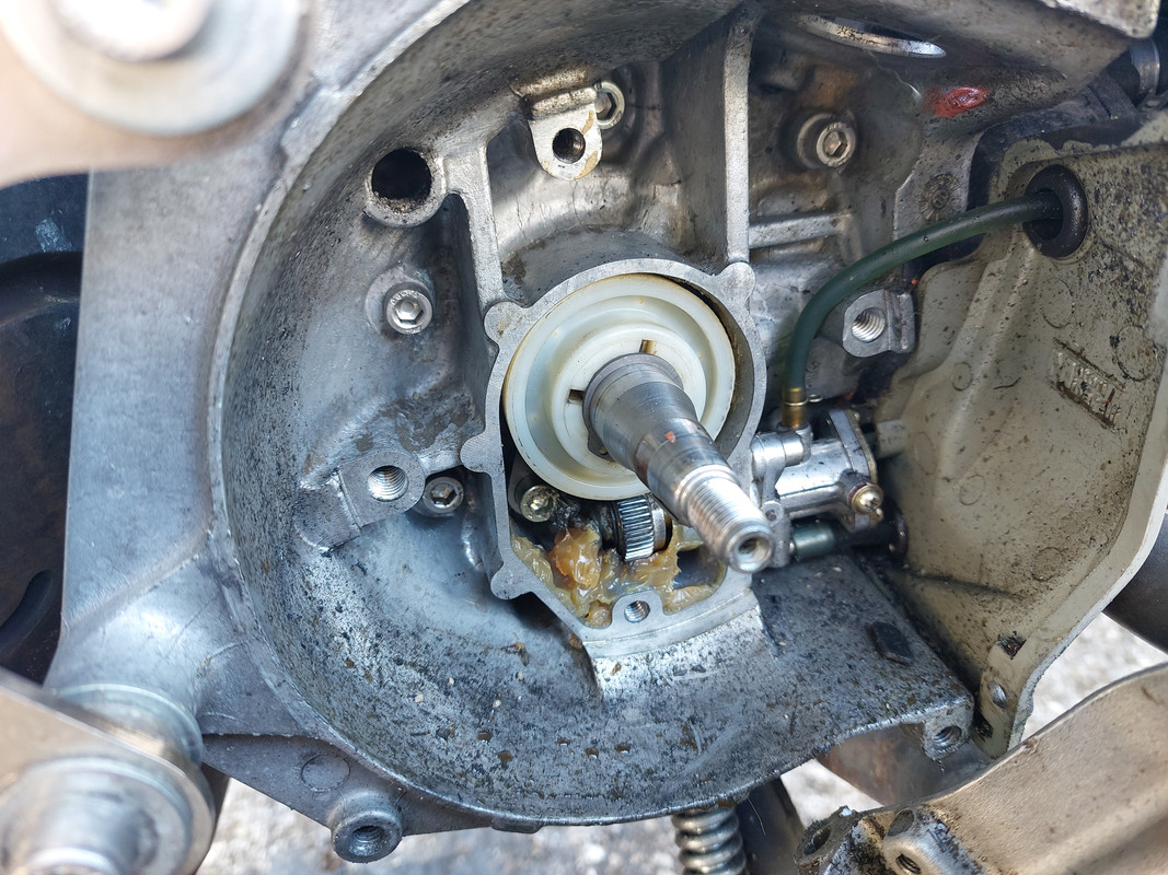

Ovakvih se trenutaka treba sjetiti kad ne ide od ruke, umalo sranje. Tehnički je za koji dan, pa sam išao prebaciti namotaje sa one mašine na kojima je blokada, i vidim ovo. Ovaj put nije do ležajeva, bilo bi i glupo, jer sam stavio Yamahine. Zamjenio sa dijelovima iz šteka, očistio, i sve vratio natrag. Još ostaje skinuti City 16 i vratiti R kako je u papirima. Nedavno zamjenio Polini plavi sa Malossi žutim, meni nekako najviše paše.
« Odgovori #298 : 10 Rujna, 2023, 21:07:21 »
Što se desilo? Ležajevi dobili lufta ili je samo semering pustio?
« Odgovori #299 : 11 Rujna, 2023, 02:13:27 »
napuni masti kolko stane za uljnu...
