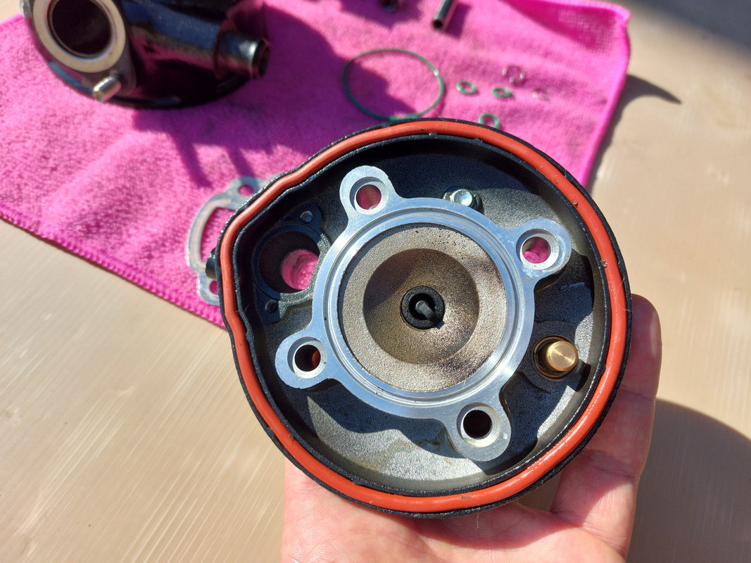

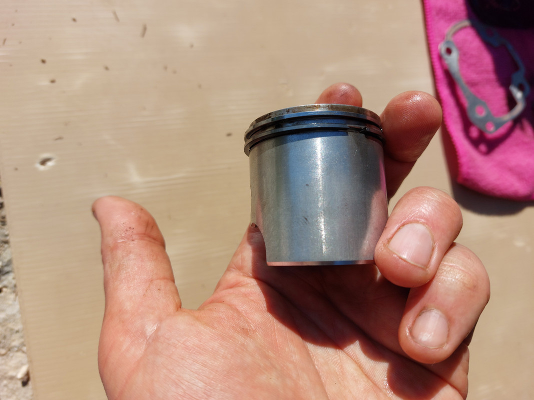

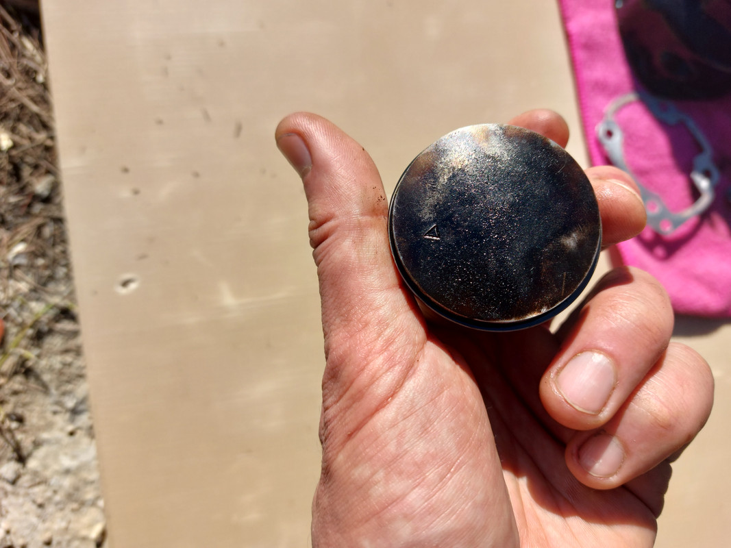

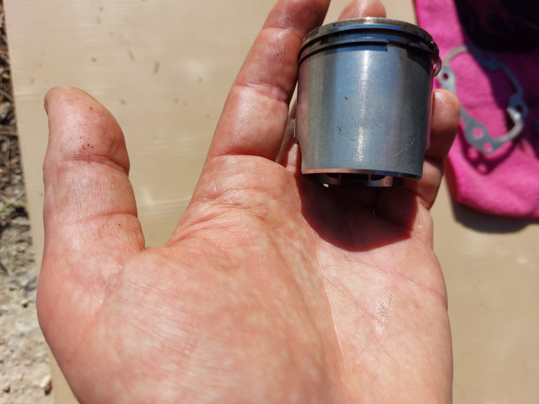

Sinoć mi je palo ma pamet da nije uletilo nešto unutra kad je mašina bila kod tokara, dok je sređivao centralnu nogaru. Iako sam zatvorio sve rupe sa krpama, a našao druge kad sam došao po nju. Možda je komadić špene uletio i napravio nered kad sam ga upalio. Danas skidam cilindar i u najgorem slučaju stavljam onaj drugi novi DR EVO iz šteka, da riješim i tu nedoumicu.

Ništa sporno ja ne vidim. Mjerio zazor karika sa listićima, 0,3 obje. Više bi volio da je zacvikao, bar bi znao šta je🤦🏻‍♂️

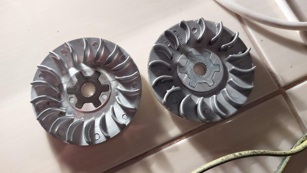

Ja ne znam jesam li ja oglupio u zadnje 4 godine ili koji ku#ac, jer nema teorije da otkrijem gdje griješim. Od slaganja prve mašine prije 4 godine, složio sam još točno 9 Minarelli mašina i sa nijednom nisam imao ovakvih problema.
Ajmo redom, variomat, ventilvar, remen sve Polini, iza linearna, OEM Piaggio kvačilo i zeleni Polini federi kvačila (za Piaggio) plavi Polini 28kg centralni i MF zvono. Na bolcni mi traži 3mm šajbice, ako računam i onu u utoru ventilvara. Kad sve to stavim tako, nema mjesta za onaj hepek od kurble, usput, kak nije bilo mjesta, naravno da je malo zagrizao radilicu, ali ništa strašno.
Ako stavim 2mm šajbicu, opet računam skupa sa onom u utoru ventilvara, nema šanse da normalno krene na malim obrtajima, nego se mora našiljit da uhvati.
Eto ak netko ima volje dati prijedlog, jer meni više ništa ne pada na pamet.
Odg: Cro Dragster projekt
« Odgovori #258 : 08 Ožujka, 2023, 20:17:18 »
Pogrešan remen?
  • Postova: 1258
« Odgovori #259 : 09 Ožujka, 2023, 21:09:01 »

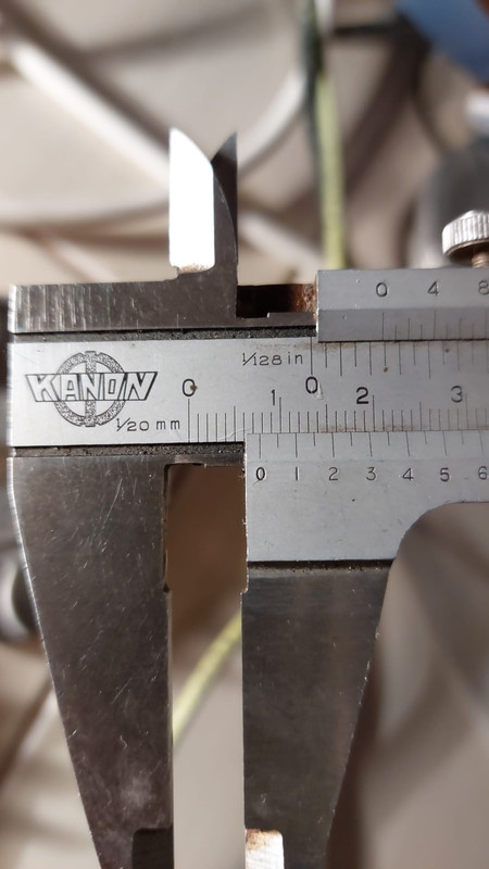

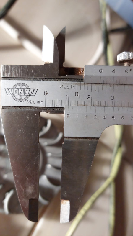

Remen uvijek isti Polinijev uzimam, tako da ne vjerujem da je do njega. Danas sam radio usporedbe mjera sa kolegom sa foruma, i nikako skužiti jer su mjere variomata iste. Izmjerio krak radilice na ovoj i drugoj mašini, opet isto, ali jednostavno ne može se montirati sa šajbicama, a bez njih ne kreće. Na kraju pred odustajanje izmjerim ventilvar, i iznenađenje.
Na prvoj slici se vide oba ventilvara, lijevo MF i desno Polini.
Ovdje se vidi na koji način sam mjerio debljinu oba ventilvara.
Ovo je debljina Polinijevog
Ovo MF
I njihovi linkovi
https://www.scooter-attack.com/en/product/variator-fan-wheel-polini-w-star-washer-yamaha-aerox-nitro-21429
https://www.scooter-attack.com/en/product/front-pulley-fan-wheel-w.-star-washer-13mm-minarelli-81541
Pa ti budi pametan....
