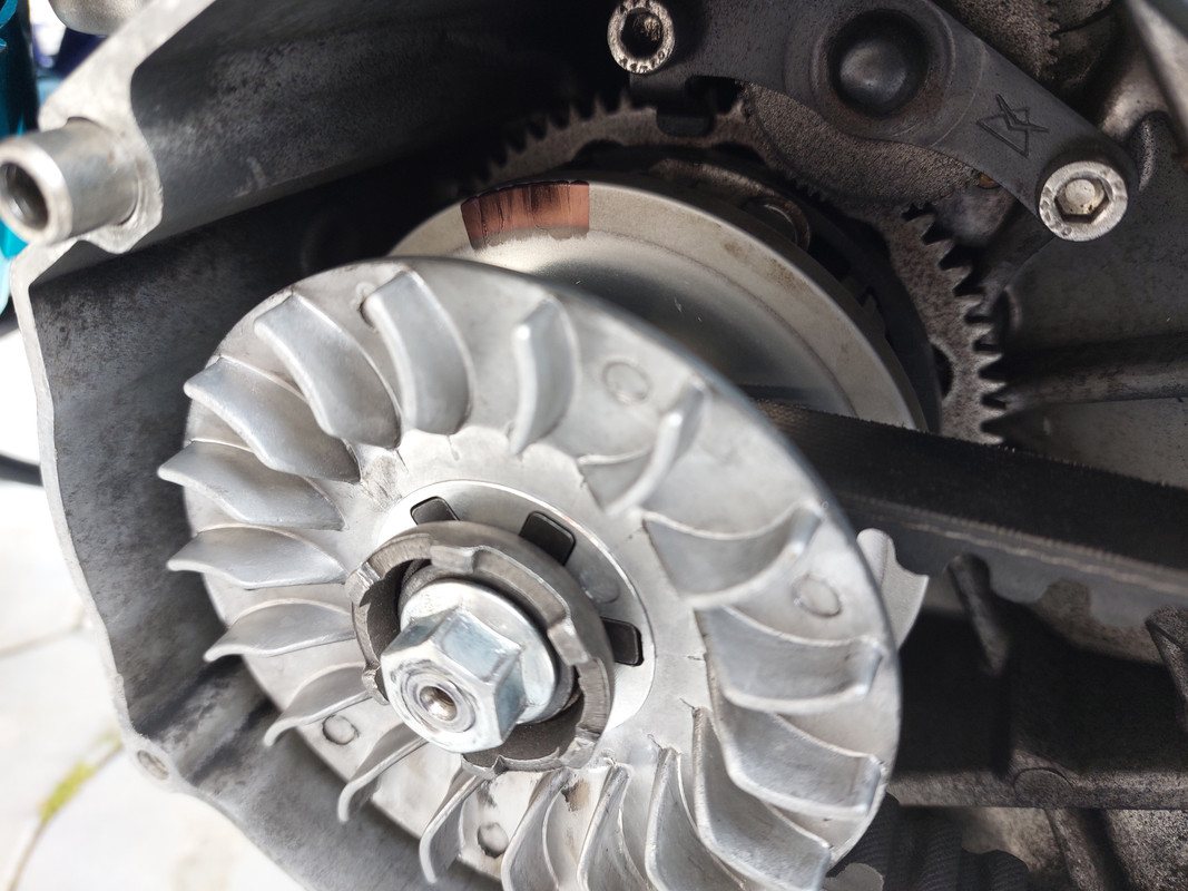

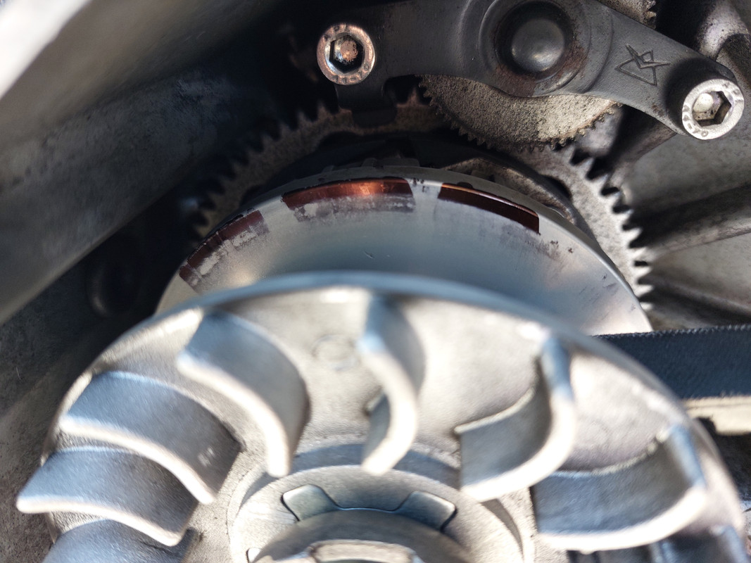

Hej drug, ovo gore si pisao da ti treba za zvono sajbica, jel to sad kad si MF zvono stavio?
  • Postova: 1258
Odg: Cro Dragster projekt
« Odgovori #261 : 19 Ožujka, 2023, 07:39:52 »
Bok Pogi. Kolega Mic mi je rekao da provjerim do kud polutka ide kad se otvori do kraja, i ispalo je da stvarno dira zvono. Nisam taj dio još ništa čačkao, mislio sam se baciti na štelanje prve 1/3 gasa koja nije kako treba, previše trokiranja i malo snage.

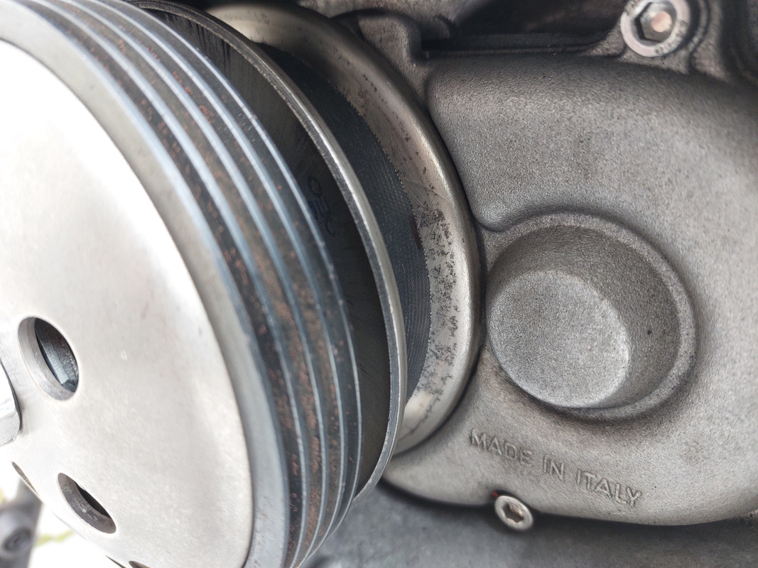

aha, aj bas me zanima, jer meni je jos minarelli kvacilo i zvono, sve ubijeno i ne znam dal da radim konverziju na piaggio...
« Odgovori #263 : 19 Ožujka, 2023, 14:11:40 »
Mislim da nema potrebe da radiš konverziju na Piaggio.
Kvačila i zvona napravljena za Minarelli rade jako dobro, pa čak i serijska kvačila dobro rade na tuning setupima.
Malossi wingbell i fly kvačilo na S6 MK2 sa C16 čupa nemilo, hvata kvačilo ko žvaka uvijek bez obzira na stupanj zagrijanosti.
Ista stvar sa dobro uštelanim serijskim kvačilom, dobro hvata uvijek ako je sve fino poštelano čak i na jačim base setupima.

Ma Mic, ja sam to vise planirao zato jer piaggio pakne imaju dost vise mesa od seriskog mininog, fly za minu bi trebao biti nesto bolji, ali opet ne znam kakav je sa usporedbom na piaggio... i nakraju ako su slicne cijene, a piaggio duze traje, mozda nije lose preci... Meni ti je cesto voznja tu po brdima, sumama, stani kreni, izbjegavaj prepreke i solidno brzo sam potrosio kvacilo, nekih 6000km je napravilo i do aluminija je pakna...

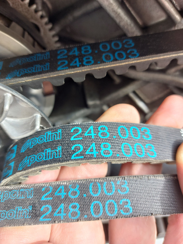

Nakon skoro mjesec dana uhvatim se sivonje, pregledam usis, sve ok, izbacim distancer, vratim sve i opet isto. Na slikama se vidi da tu nema ni starta, ni krajnje. Drugi remen sam već probao, a i naručujem uvijek isti, al mi ovi brojevi nisu jasni. 248.003 je kat. broj, ali ovo ostalo ne žimku, samo se nadam da nije za dužinu.

a bokte, vario dize ko kompletni stok da je xD  Taj remen je premali
Zasto ne stavis bando?

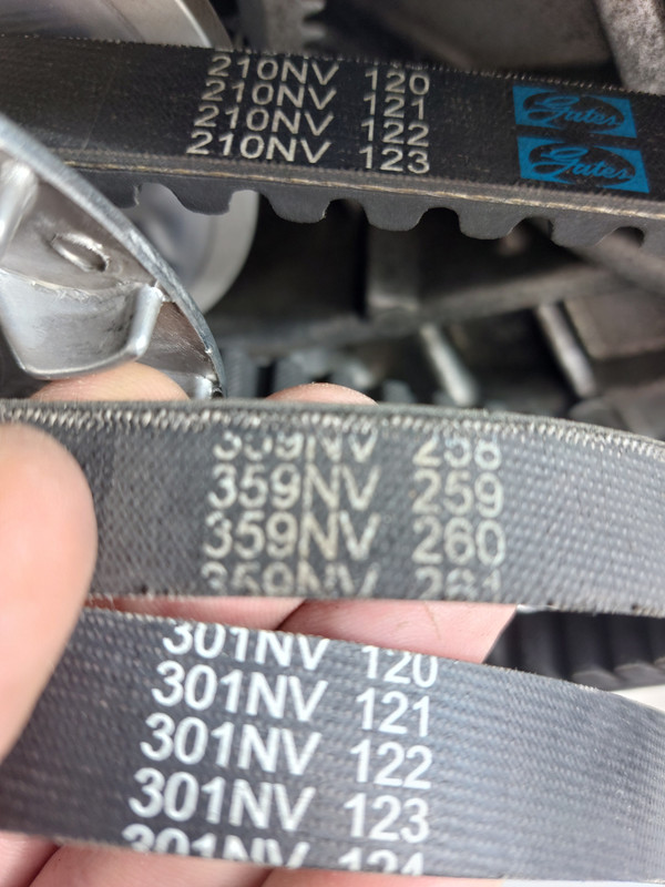

Svaki remen izmjeren sa krojačkim metrom, i iako su isti kat. broj, dužine se razlikuju podosta, čak 1,5cm. Stavljen ovaj korišteni, najduži, i rodio se napokon.
Iza su linearne 122 polutke, i po preporuci kolege uzimam Bando za Minarelli 100.
Imao je skoro isti setup, i nema se tu šta dodati, nego poslušati. Ima tu još štelanja, ali najgore je napokon riješeno.
Hvala Pčeli na savjetima👍🏻

Eee da smo ranije skontali . Nije mi ni na kraj pameti bilo da su polutke 122.ja sam mislio motoforce obicna. Makar je i tad original remen dost na knap.
 Ovo ce sad biti bomba.
