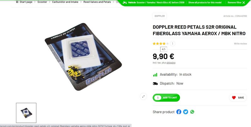

Do sada sam imao usisne lamelice Dopplerove plave boje sačinjene od nekog kompozita ili vlakana.
Imao sam neke sumnje oko tih lamelica taka da sam uzeo set Malossijevih karbonskih lamelica.

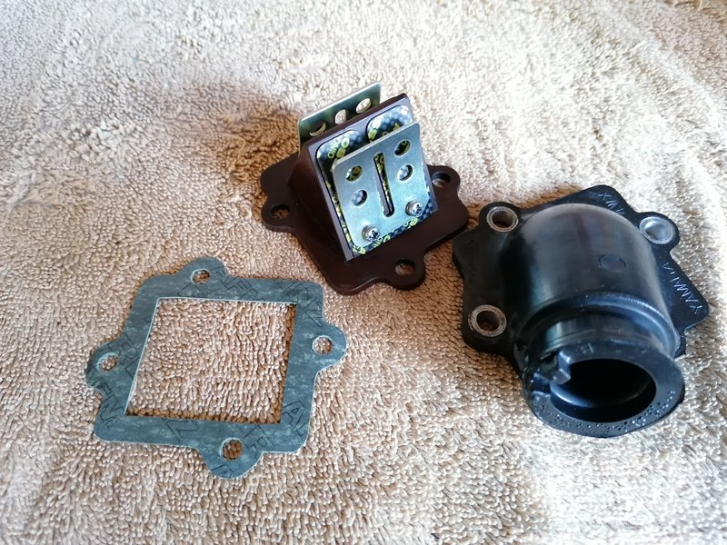

Kučište usisnih lamelica je imalo nekih crtica točno na onim uskim površinama na koje naliježu lamelice tako da su obe strane blago poravnate na staklu.
Usisne lamelice sada brtve savršeno, gledajući sa unutrašnje strane nije moguće vidjeti ni jednu zraku svjetlosti.
Stara brtva mi se raspala prilikom rastavljanja mašine pa sam ovom prilikom izrezao novu brtvu od klingerita 0,7mm debljine, a napravio sam i još jednu brtvu jednaku ovoj koja ide između prirubnice i kučišta lamelica za dodatnu sigurnost i obranu od falšeg zraka.

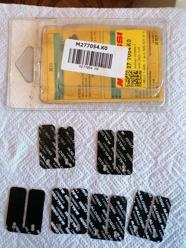

Ja kad sam slagao bijelog sam uzeo isto Malossi, 3 para i po slovima nisam mogao skužiti koja je u paru sa kojom. Na kraju je ispalo da nisu karbon nego "karbonit" 🙄
Odmah su pukle i prvih 600-700km sam se j*bavao sa štelanjem karba dok nisam skužio da je do njih. Skupo platio neznanje, jer mi je prebogata smjesa spalila 7-8 svjećica.
Šifra
M277054.K0
To za "karbonitne" a ne karbonske sam čuo od kolega ovdje na forumu.

Dragster - Imaš li sliku tih lamelica koje su tebi pukle?
  • Postova: 1257
Odg: Yamaha Zuma
« Odgovori #388 : 08 Siječanj, 2022, 15:58:31 »
Evo ih, orginal pakiranje.
Odg: Yamaha Zuma
« Odgovori #389 : 08 Siječanj, 2022, 16:26:50 »
Hvala Dragster, riješio si moju sumnju sada  :icon_thumright:
Na tvojima bijelim slovima piše "karbonit", a na mojima piše "carbonio" što bi trebalo značiti da su ove moje "karbonske".
Izgleda da je naslov proizvoda na maxiscoot stranici kriv.

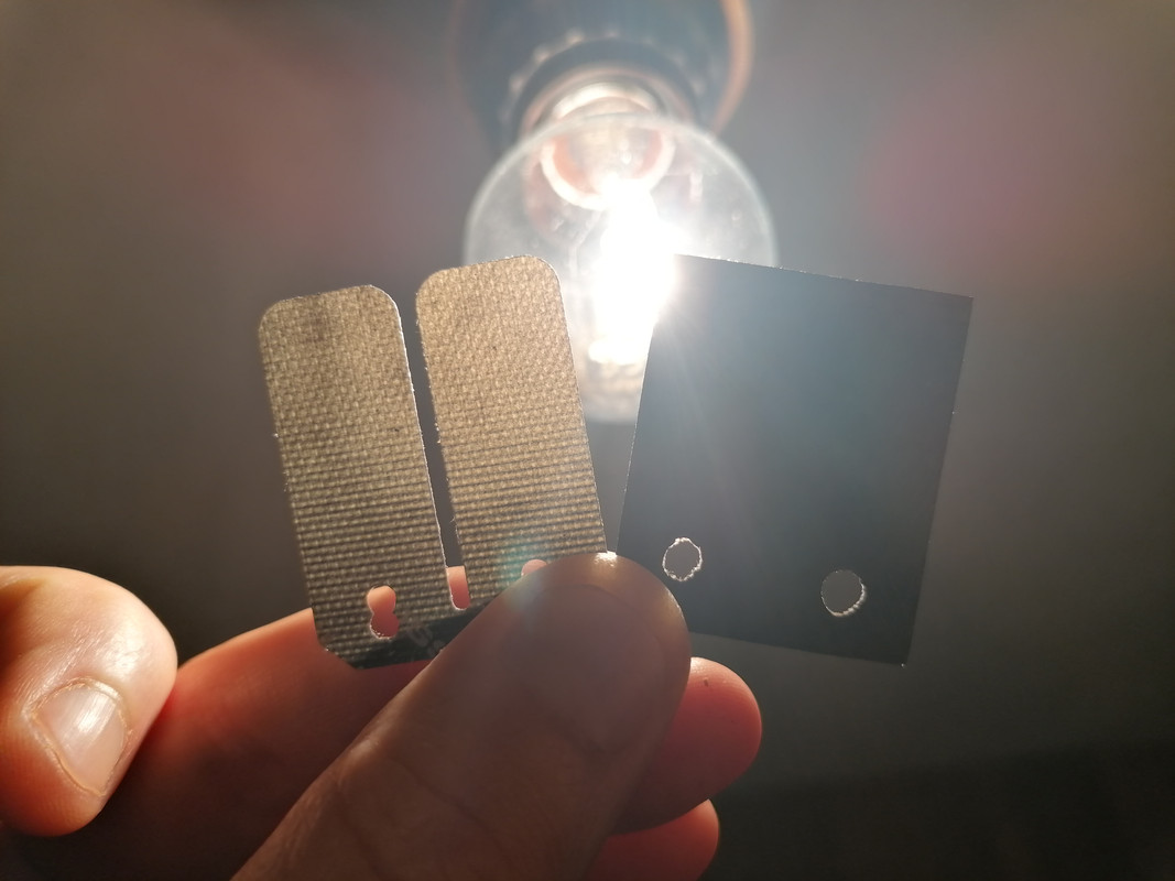

Za svaki slučaj da budeš siguran. Lijevo su karbonit Malossi, desno Polini karbon 0,3. A meni je na računu pisalo carbon fiber 🤷🏻‍♂️
Odg: Yamaha Zuma
« Odgovori #391 : 08 Siječanj, 2022, 16:45:31 »
E ova zadnja slika sa usporedbom lamelica na svjetlu je odlična :icon_thumright:
Sad imam referencu i znam kako treba izgledati te ću prvom prilikom provjeriti i svoje lamelice pod lampom čisto za sigurnost.
Hvala još jednom  :icon_thumright:
