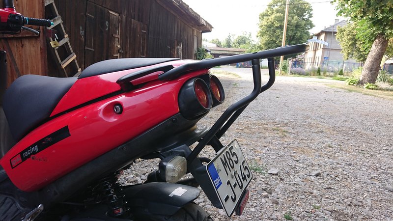

Stigao nosač, još kofer da nabavim.  :)
« Odgovori #461 : 26 Lipnja, 2021, 21:16:06 »
Stane lubenica, dobar.
« Odgovori #462 : 27 Lipnja, 2021, 02:05:55 »
Dobra mjerna jedinica  ;D
« Odgovori #463 : 27 Lipnja, 2021, 08:19:38 »
Fora je kofer sjeo :headbang:
Dal ide kaj lakse na zadnji sada?
Sa lubenicom bi se trebalo osjetit ???

« Odgovori #465 : 27 Lipnja, 2021, 15:28:51 »
Dirnula me lubenica u koferu. Moras malo pripaziti na tezinu, jer je taj kofer dosta izbacen iza. Obicno su na nekih 6kg previdjeni nosaci. Sve izgleda jako lijepo i sa ukusom.
« Odgovori #466 : 27 Lipnja, 2021, 15:41:56 »
I meni piše 5kg pa sam 20km vozio aku za susjeda 55ah. Neznam kolko bi to moglo bit kg
« Odgovori #467 : 27 Lipnja, 2021, 16:03:04 »
:hvalaa:
« Odgovori #468 : 27 Lipnja, 2021, 22:26:59 »
Vozio sam i ja daleko preko dopustenog, savijao nosace cak. Kad imas pretovar u koferu, prednji kotac hoce izgubiti grip u nekim situacijama, i treba jako paziti na neravnine na cesti jer nosac zaradi mikropukotine, sve ovisi o izvedbi istog. Zato si uvijek slazem custom nosace koji su dodatno pojacani u svakom segmentu. Ali ovakav od Aprilie je muka za slozit, lakse je kuliti gotov
