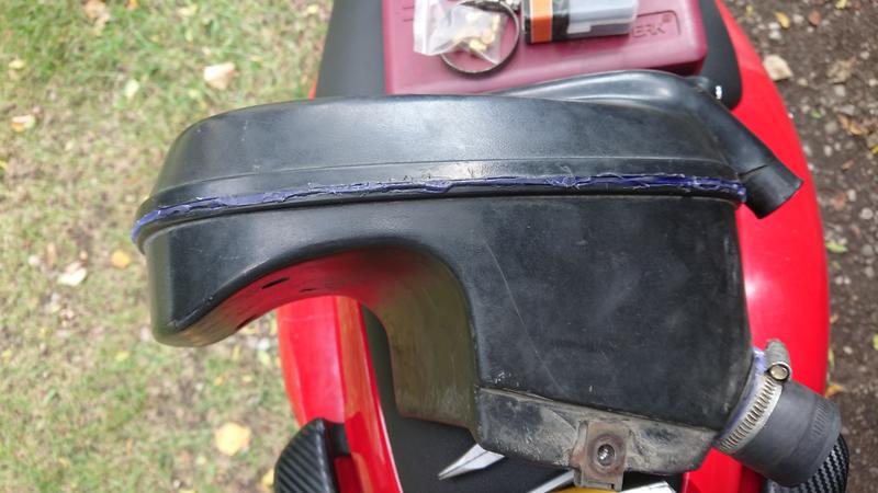

Potrošio sam jednom prilikom pola dezodoransa špricajući oko agregata, ne bi li promijenio zvuk ili pojačao rad. Ništa. Sutra stavljam 70 i proći ću spojeve airboxa sa silikonom (hot glue), da smanjim mogućnost falša. Možda i zbavim drugu kutiju filtera zraka.

Zadihtovao aurbox (malo je puštao kad bi duvao u kutiju, nabijao pritisak), ne pušta nigdje zrak, a pravio i vakum.
Ide bolje, rupe skoro i da nema na medjuubrzanju. Lulicu sam ostavio 16, jer sa 18 nisam primjetio neku razliku.

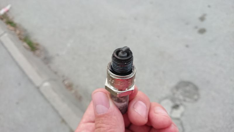

Sad ga deri pun gas i da vidimo svjecicu. Mozda je i boja dosla.
« Odgovori #207 : 30 Rujan, 2019, 18:33:50 »
Jest došla, al' garava boja.  :toothy10:
Prebogato je, još ću malo iglicu spustiti i dati zraka na smjesi.
Boju ću dobiti samo ako krenem praviti mješavinu. Ako troši 0.6L na 1000 kilometara, to je jako malo ulja pri sagorijevanju. Boja je bila, kad sam sipao ulje u rezervoar. Poslije toga nikad više.

Sad stelaj diznu na osjecaj boja je uzas.
Ali bolje i tamnija nego onako bijela. Bitno da bolje ide i da dobro prima gas

Izvadio, sad je malo svjetlija svjećica.
Upravo, svjećicu više neću gledati, odnosno ganjati boju. Sezona je ionako na izmaku, pa neću više čačkati, jedino ako mi ne padne na um da stavljam stari cilindar.

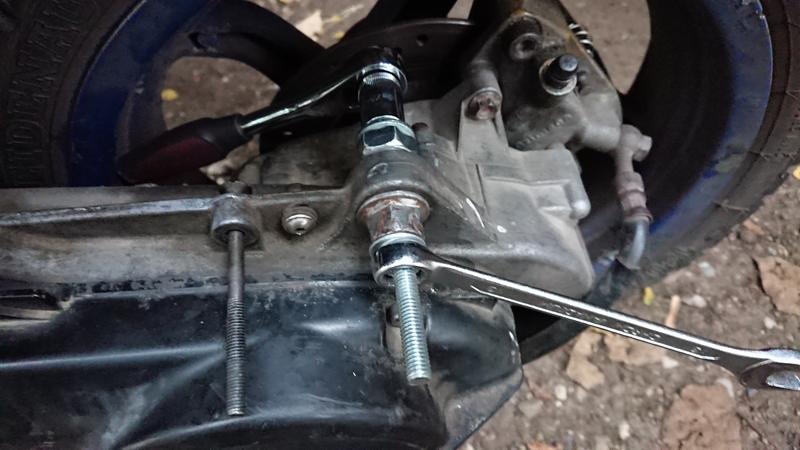

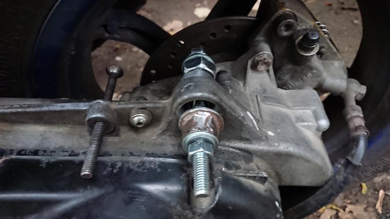

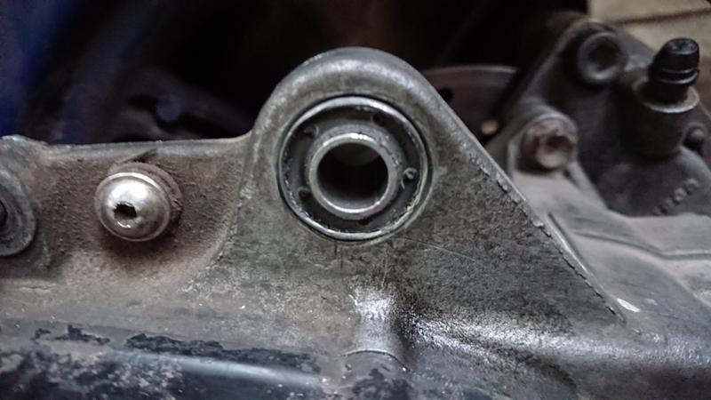

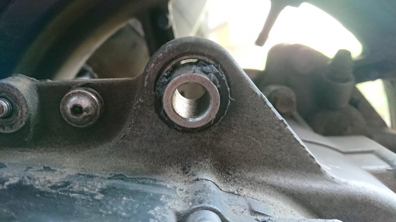

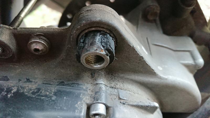

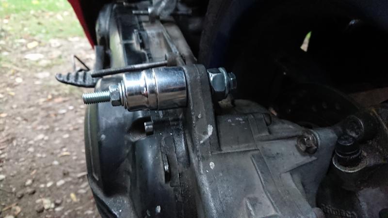

Uzeo kao da zamjenim selen amortizera na bloku.
Sve je to fino, da nije 1mm širi i većeg prečnika. Smontiram ga na bušilicu i turpijaj. Skinem otprilike svugdje jednako, i krenem da upresam. Sve kontam još mi samo treba da pukne taj dio na bloku ako bude negdje širi selen (ovo za tokarski stroj dušu dalo) Prodje sve dobro, sad ne može amortizer da se nakači, širi 1mm. Opet turpijaj, malo raširim donji dio amortizera i nataknem.
Manje osjećam vibracije agregata i kao blaži udari na cesti. Čeka me promjena i prednjih, a ni oni nisu u mjeri. Jbg, Kina majka.  :happy8:
