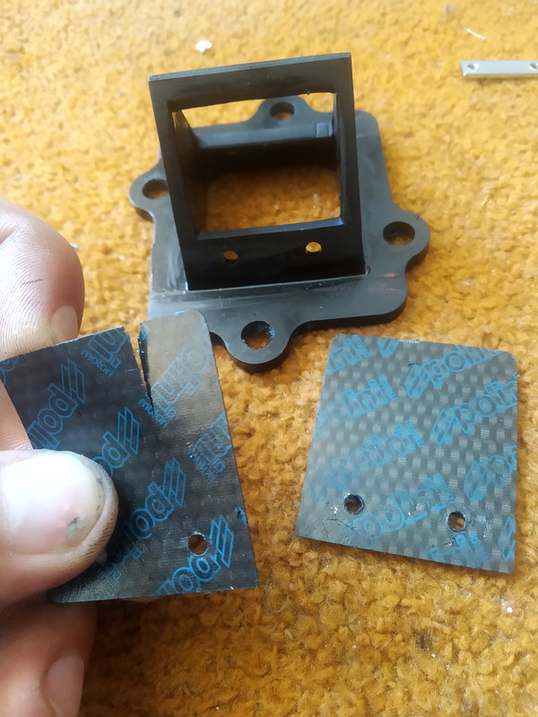

Slozen novi karbonja
Nabavila se i nova casica poutke posto je stara imala lufta
Iii ono najbitnije ,osposobio sam innerrotor nazad jer sa serijskom strujom je banana i osjecaj je nikakav, sve sarafe sam napacao loctiteom za navoje i nema mrdanja sad
Kresnio mali odmah.  Odaziv na gas je neprocjenjiv iako je jos bogat u podrumu , cuje se da trokira dosta. Iglica je pw24 jako siljata na 2 zubu. Glavna 132,  na starom karbu je bila 150, ler 45 cca. Postelam to jos malo i sklapanje plastika i vozi. Nemam stvarno vise sta za upgradeat osim ubacit onaj kiler od sf2 i 16% primar. Ako se oopet nesto ne razleti 😂😂😂

Ajde mrale bas mi je drago da vozi :toothy10: Slazi te plastike i kreci sa voznjom. Pa ovo se bas oduzilo sa slaganjem.

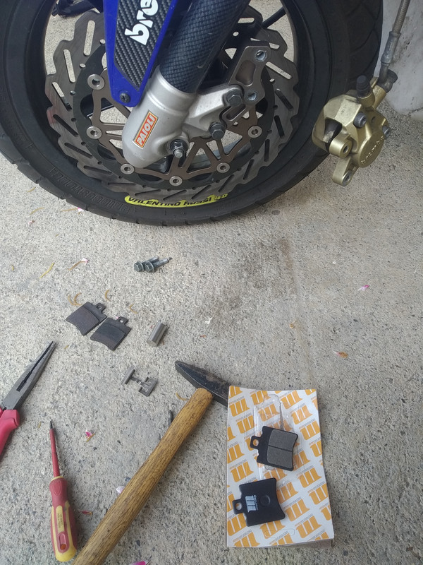

Jeftine plocice mekane ko putar. Disk ce bit zahvalan
Pukla lamelica nakon 2god, cca 10+tkm, nebi ni sad da nisam zapeo srafcigerom kad sam sastavljao
