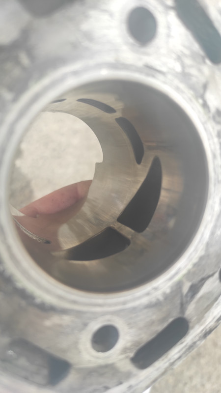

Evo malo da se i ja pojadam. Semerinzi su dugo slinili a ja nisam obracao pozornost . Tako da je fasovalo lagaaaano i bolno.
Promjenili smo semeringe kad su decki sa foruma bili tu . I otad ga pokusavam dobit ali ne ide nikako. Tako da sam iso otvorit masinu a imo sam sta i vidjet.
yes station near me
Sad si razmisljam dali da samo honujem cilindar malo i uzmem klip C ili D zavisi koliko skine majstor.
Ili da idem na novi kit ( zapeo mi je za oko tpr 77, posto ide na ovu radilicu sa duzom klipnjacom i serijskim hodom. Dok 86 trazi radilicu sa vecim hodom a to je previse investicije

Kakav je klip? Ima li koja slika njega?
Koliko košta novi klip C ili D za taj kit?
Možeš probati tu opciju sa honovanjem - bitno je samo da se nigdje ne okrhne ili probije nikasil. Trebalo bi prije honanja izmjeriti cilindar na više mjesta uzduž stubline da se vidi na kojoj je mjeri trenutno tj. koliko je potrošen.
Taj tpr kojeg spominješ je i meni zanimljiv ali poprati malo videove od čovjeka na youtubeu pod nazivom 49ccscoot - izmjenjao je 3 TPR 86cc kita u jako malo vremena ako se dobro sjećam. Imao je dosta problema s time da mu je uvijek pomalo trošio vodu, na jednom cilindru je nikasil otpao itd... Jest da je on težak i da većinom drži pun gas ali dobro mu je uštelan skutač i čini mi se da ga je vozio na 25mm dellortu. Ta njegova prikazana iskustva nam možda mogu pokazati o kakvoj se kvaliteti radi i kakva je dugotrajnost kada su u pitanju takvi TPR kitevi.

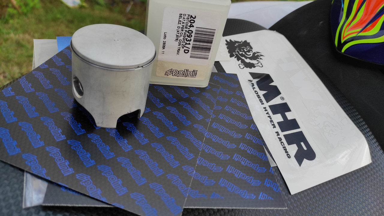

Narucen klip (D) po sportskoj cijeni. Zaobiso sam frizere u sirokom luku

Klipčina 56 eura, karbonske ploče 25eura,. I corteco semerinzi za u štek 5 eura. Kod frizera bi to platio duplo

Taj klip izgleda jako slično klipu za Athenu racing ili s6 mk2 racing. Isti je promjer klipa također. Pašu li međusobno ti klipovi?
Odg: Aerox_Evolution3_Motokultivator
« Odgovori #172 : 22 Srpnja, 2021, 17:36:01 »
Na oko je jako slican,ali ne pase,Stage 6 mk2 nosi mjeru klipa 47.55,a ovdje je 47.676 ako dobro vidim
« Odgovori #173 : 22 Srpnja, 2021, 17:47:17 »
Karika polinijeva jee u sirini/dubini za 0.2 veca od athene i stage6. Ali mislim da klipovi pasu u cilindar svakako . Jedino oni stari klipovi od athene imaju ravno celo full. A ovo ostalo je zaobljeno.
Cilindar je u originalu dosao pod oznakom B 47.555
A ovaj klip je 47.575
Samo da majstor ne skine previse

4.5 stote je tvornicka tolerancija...to ces tesko ulovit, ali bitno da se pohonuje malo i bit ce valjda ok.

Ma najradije bi ga odmah tutnio
Offline robyakarider
  • Postova: 2986
« Odgovori #177 : 22 Srpnja, 2021, 18:26:16 »
vodobrusni od 200 i gas  :icon_biggrin:
« Odgovori #178 : 22 Srpnja, 2021, 18:42:22 »
A jbg...onda si trebao uzet "C" klip
Sad ga ipak pohonuj malo.
