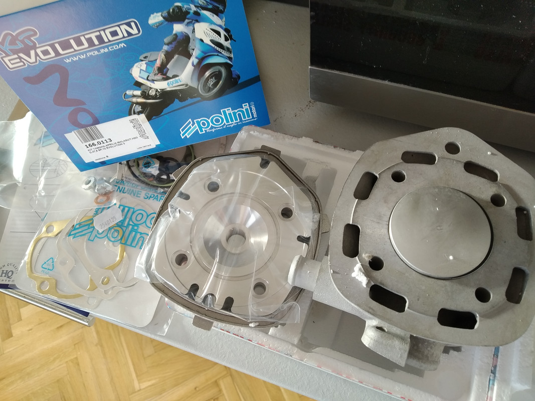

Eto vrijeme je da roxič okrene novi list, pa je dobio novi setup  nezz ni ja koji vise kroz godinu i  kusur.
Da skratimo temu, prvo serijala, pa drevo sa nesretnim probusenim klipom, Racing mk1 i na kraju evo3.. mislim da dalje nema, i ovo mu je previse za svaki dan na posao
Nabavili se dijelovi, novi blokovi itd..

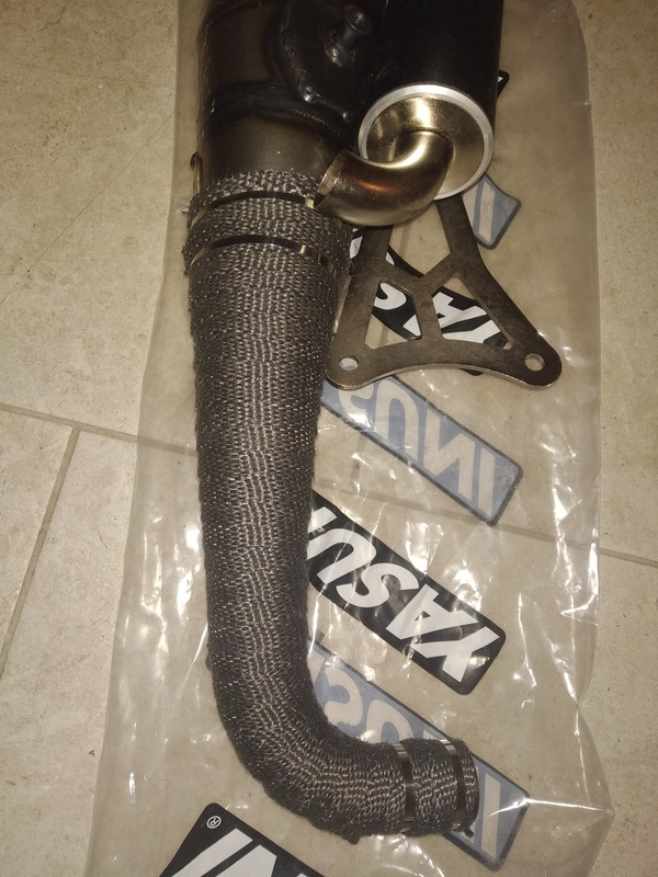

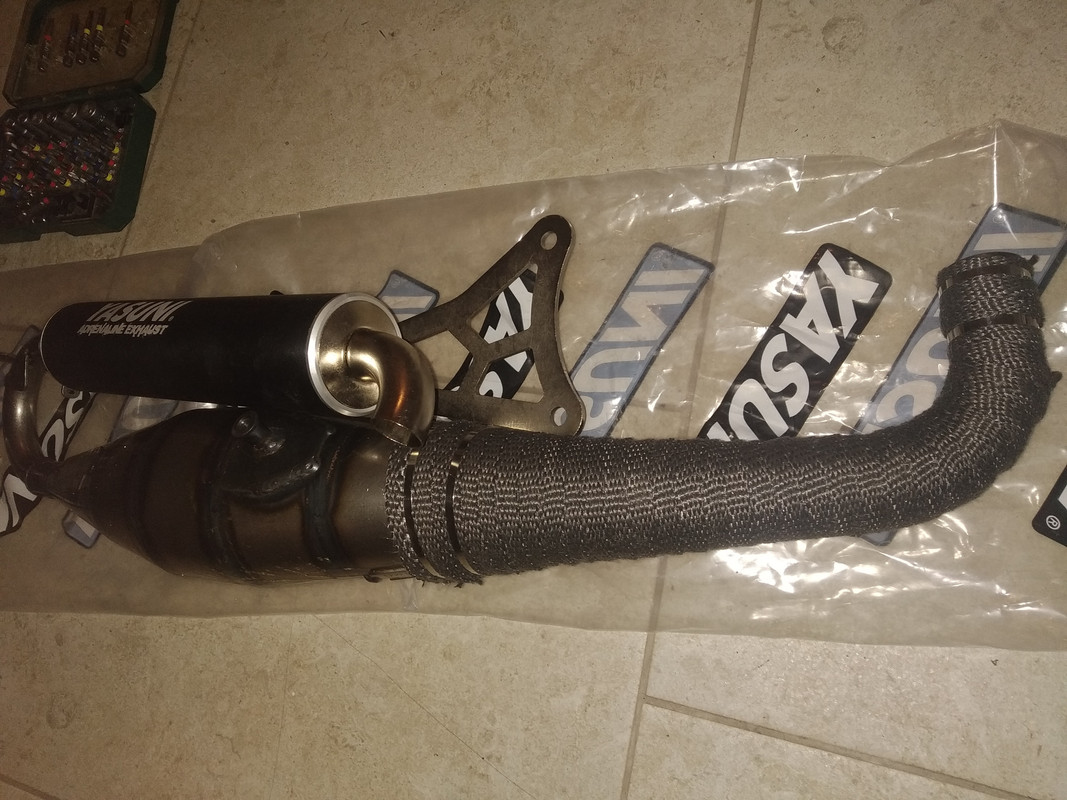

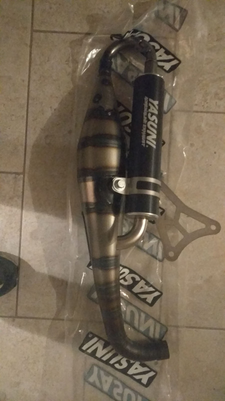

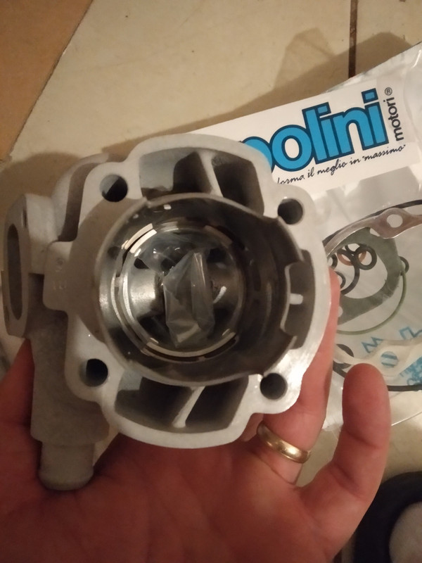

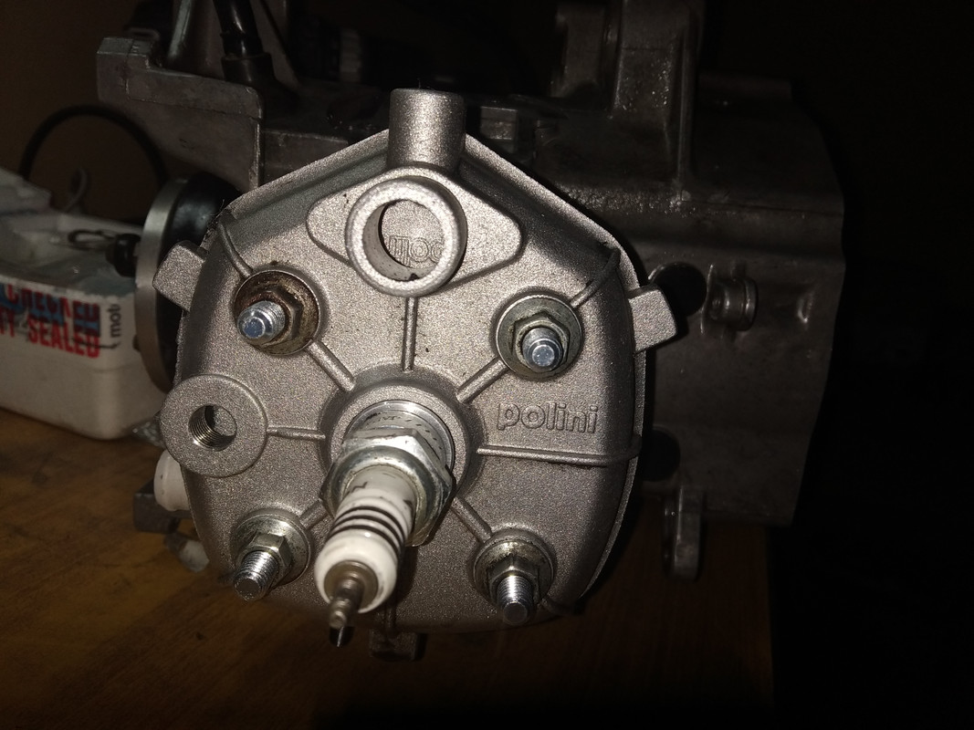

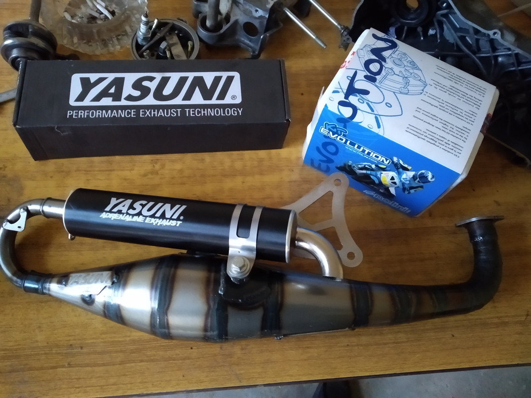

Yasuni c30
Bio je naručen c21 ali je došo samo top od njega 😂

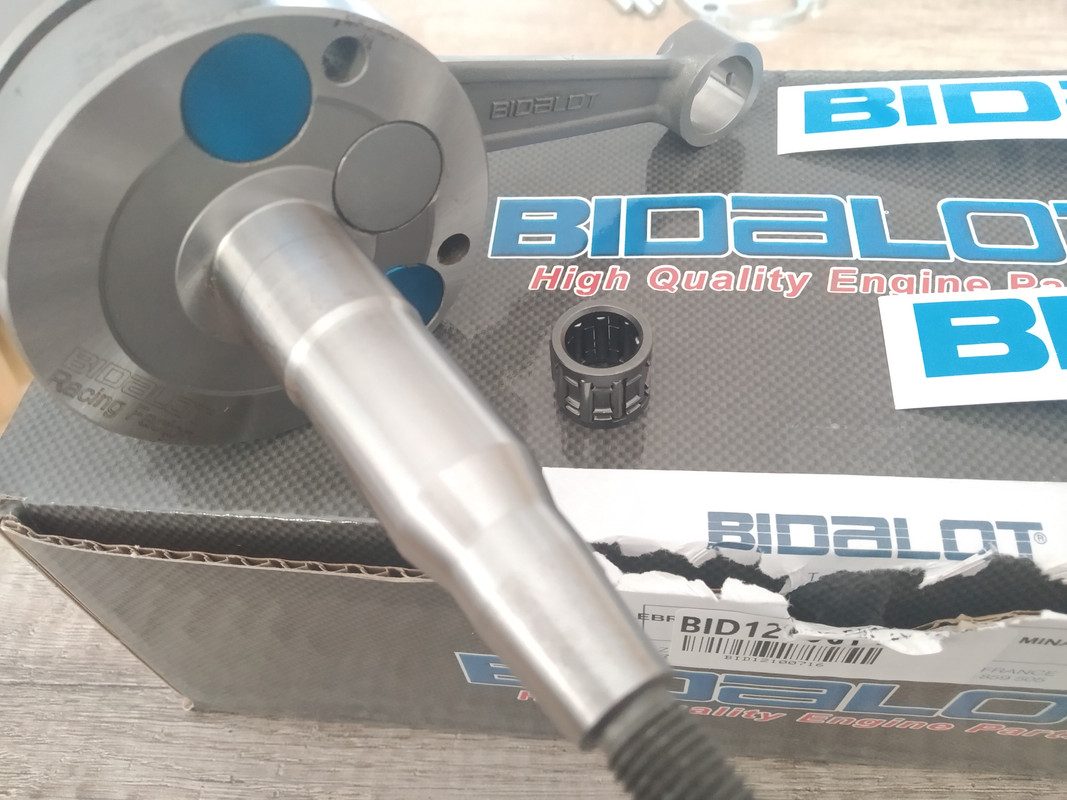

Bidalot radilica, 18mm donji igliicasti, serijski hod 39.2 s produzenom kovanom klipnjacom 85mm i Polini duzi brezoni sa 5mm spejserom
Svida mi se ovo zadebljanje na osovinama di dolazi lezaj, akp se vidi na slici
Polini Evo 3

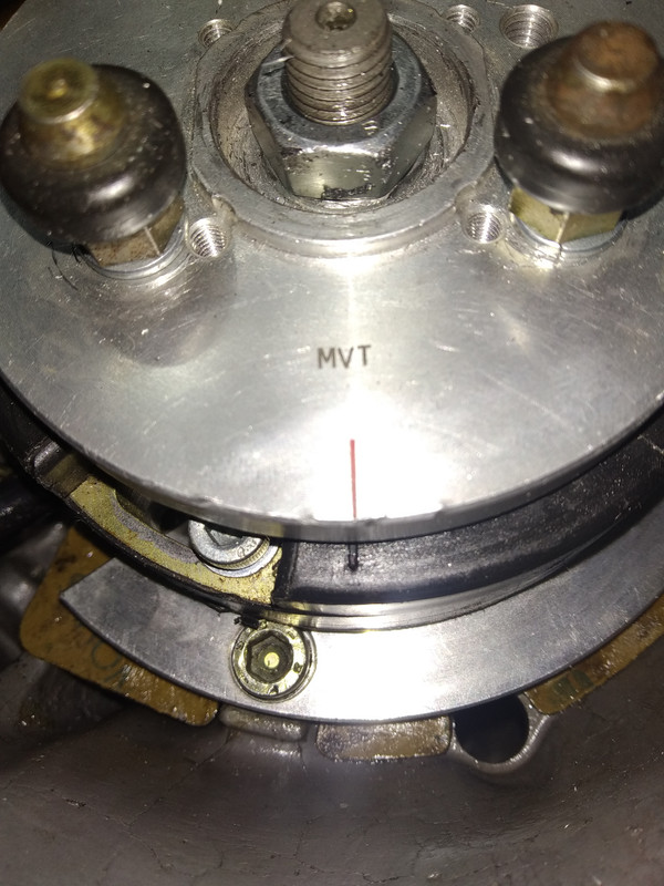

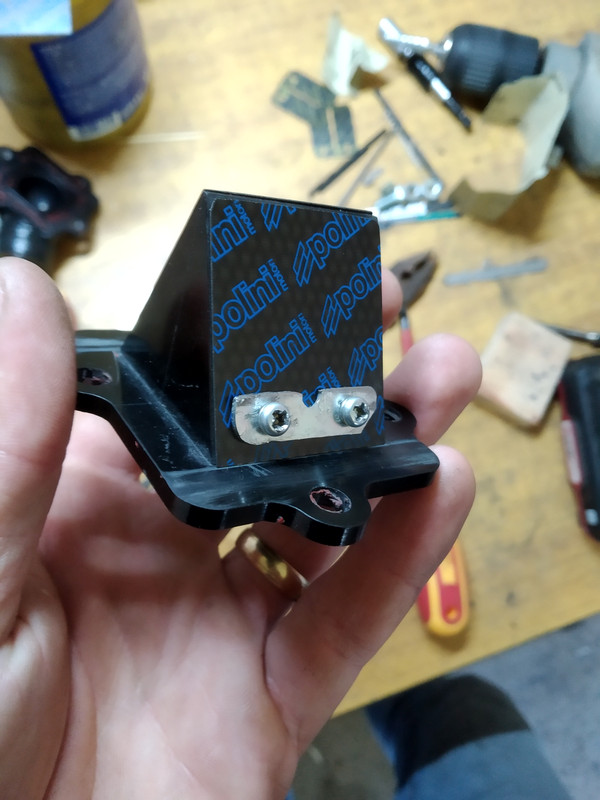

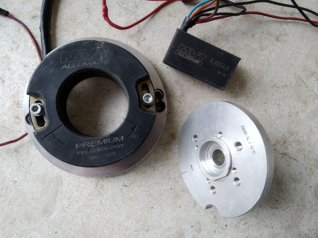

Mvt premium inerotor

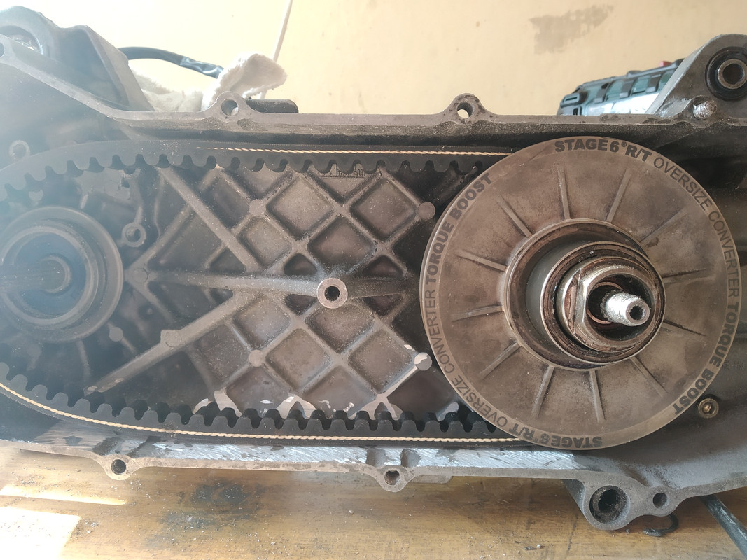

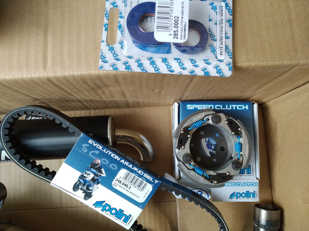

 polini overange remen , 3g Evolution kvacilo, vitonski semerinzi

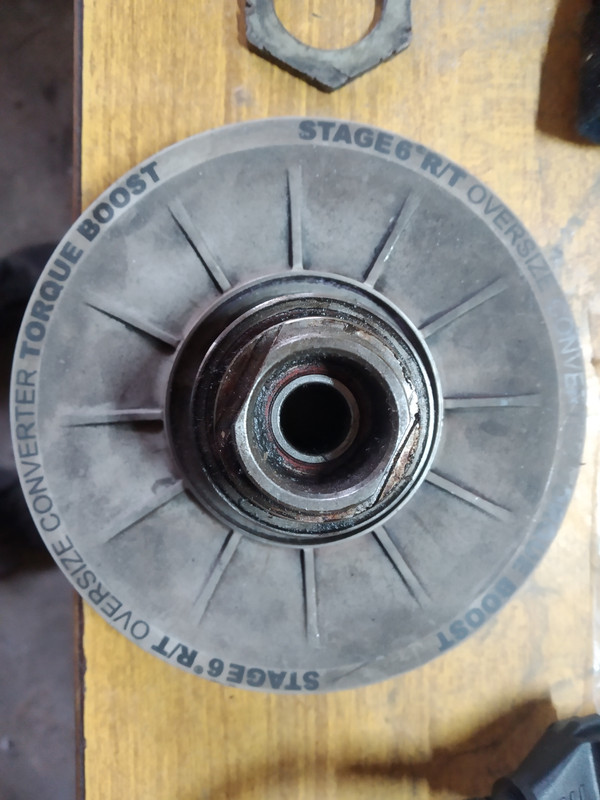

Stage6 r/t polutke

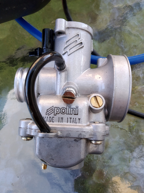

Tu je i polini cp19 dok se ceka pwk24

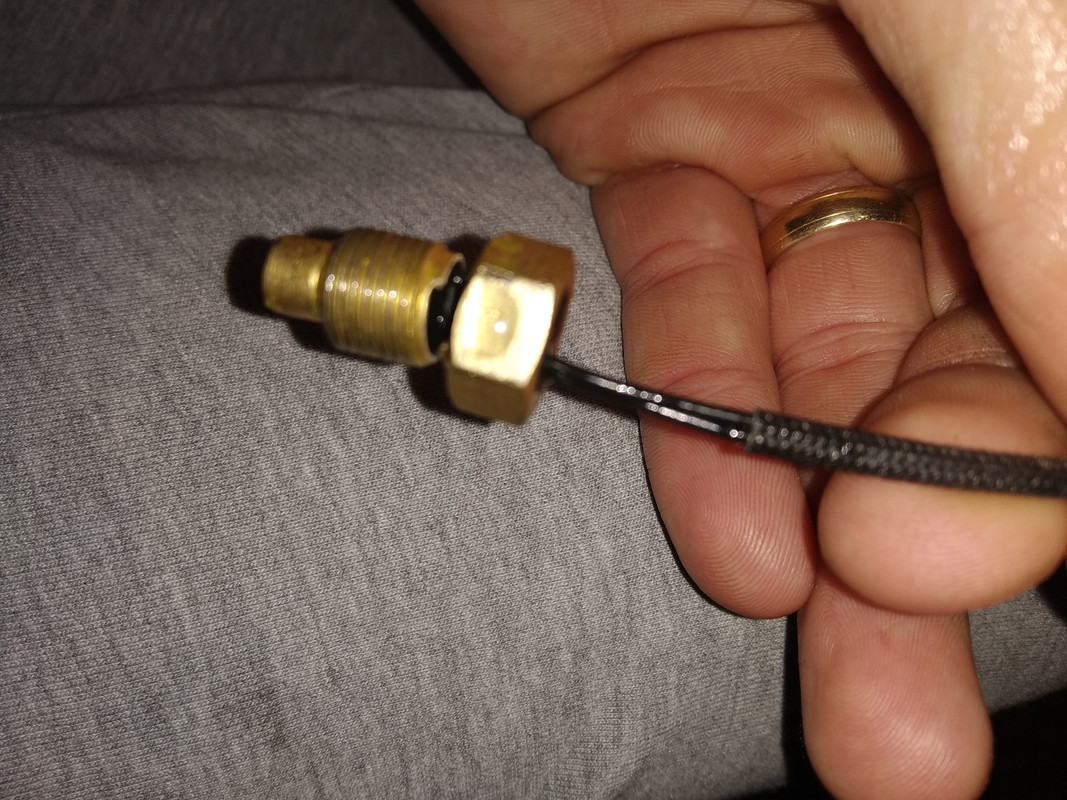

Rijesen satic za temp sa alija, senzor pase savrseno u mina glavu. Ali nije trajao jedno dotezanje. Tako da ce ic neki kvalitetniji

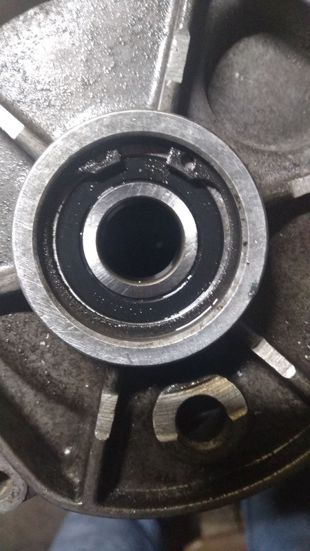

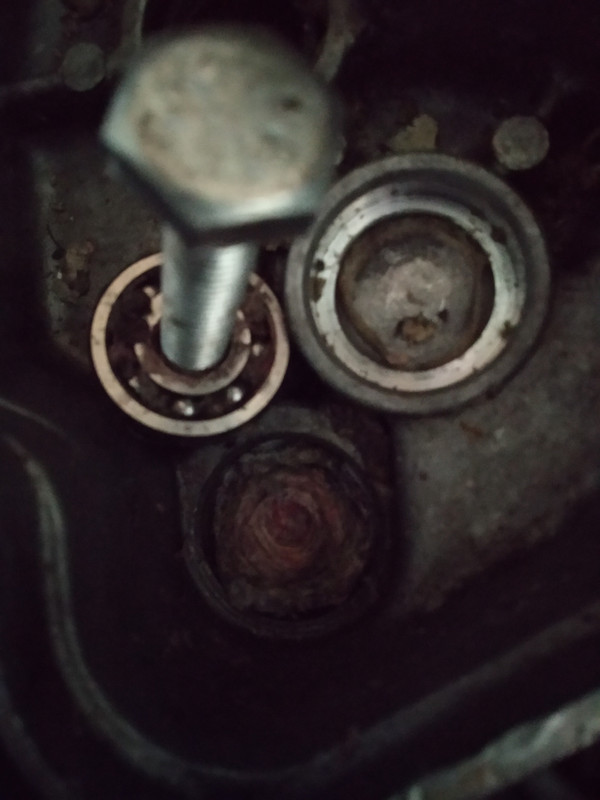

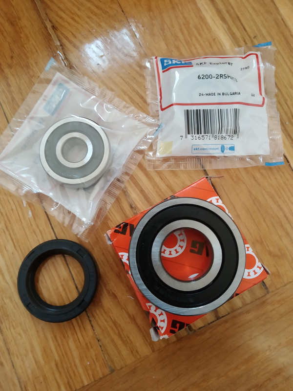

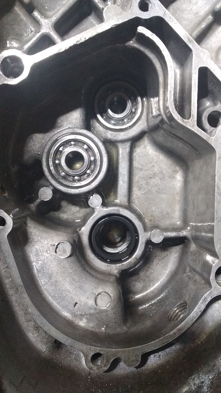

Lezajevi getribe, lezaj i semering zadnjeg kotaca
Tu sam psovo kruh koji je izlazio izmedu kuglica ali sam se sjetio da smocim novine i za par minuta izbio lezajeve
Ubaceni novi

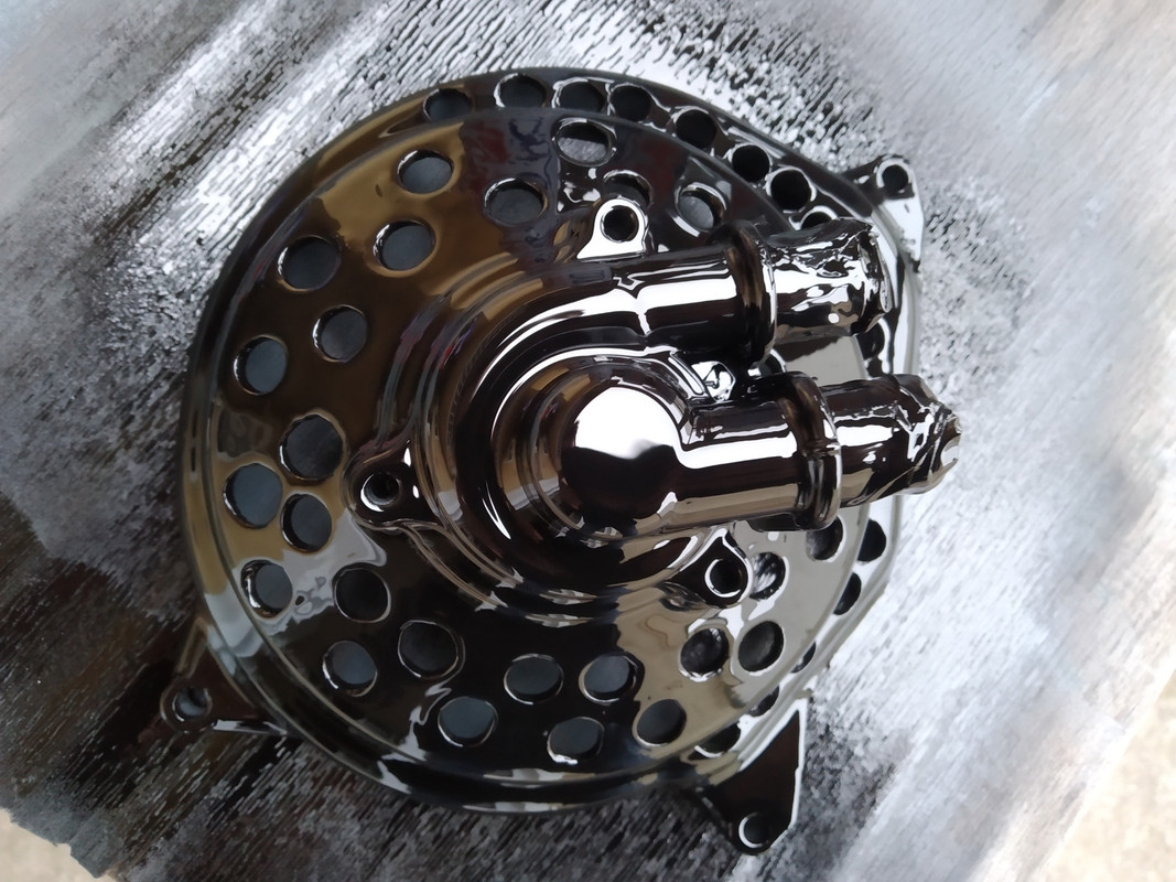

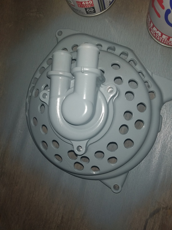

Pocelo se busit i deklo da se mvt ne pregrije
 primer
ofarbano

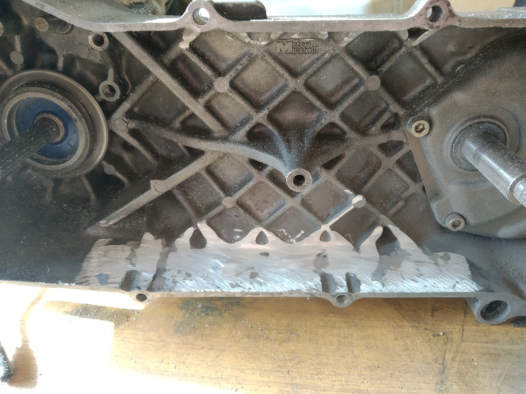

Obruseni blokovi za overange

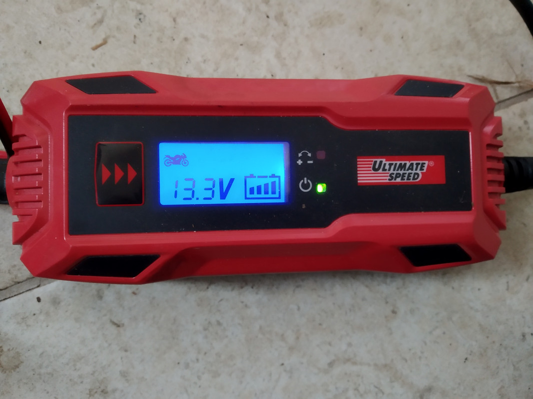

Akumulator stajao cijelu zimu vani
Par sati na punjacu i ko novi.

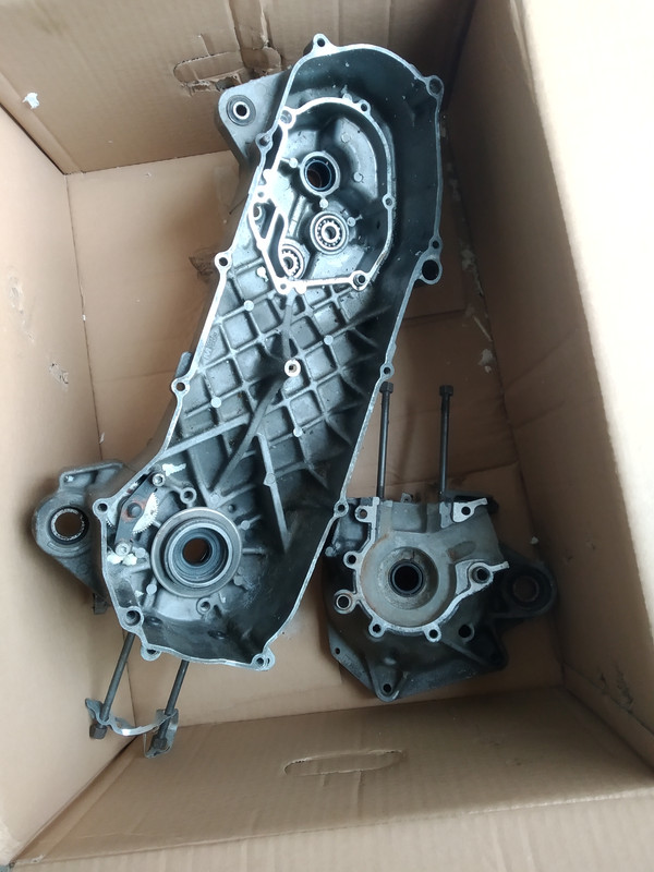

« Odgovori #3 : 26 Siječnja, 2020, 01:57:08 »

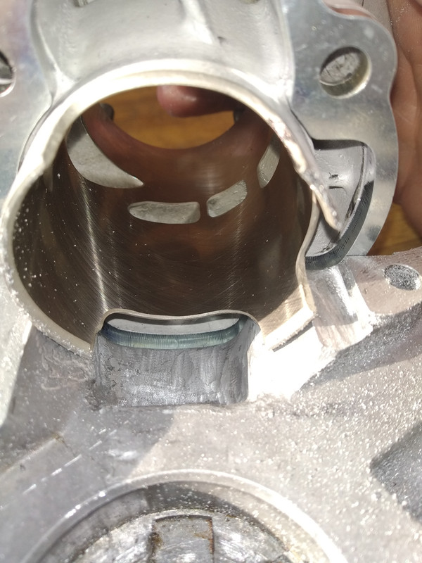

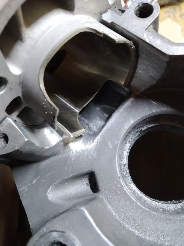

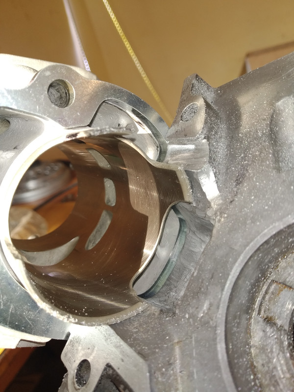

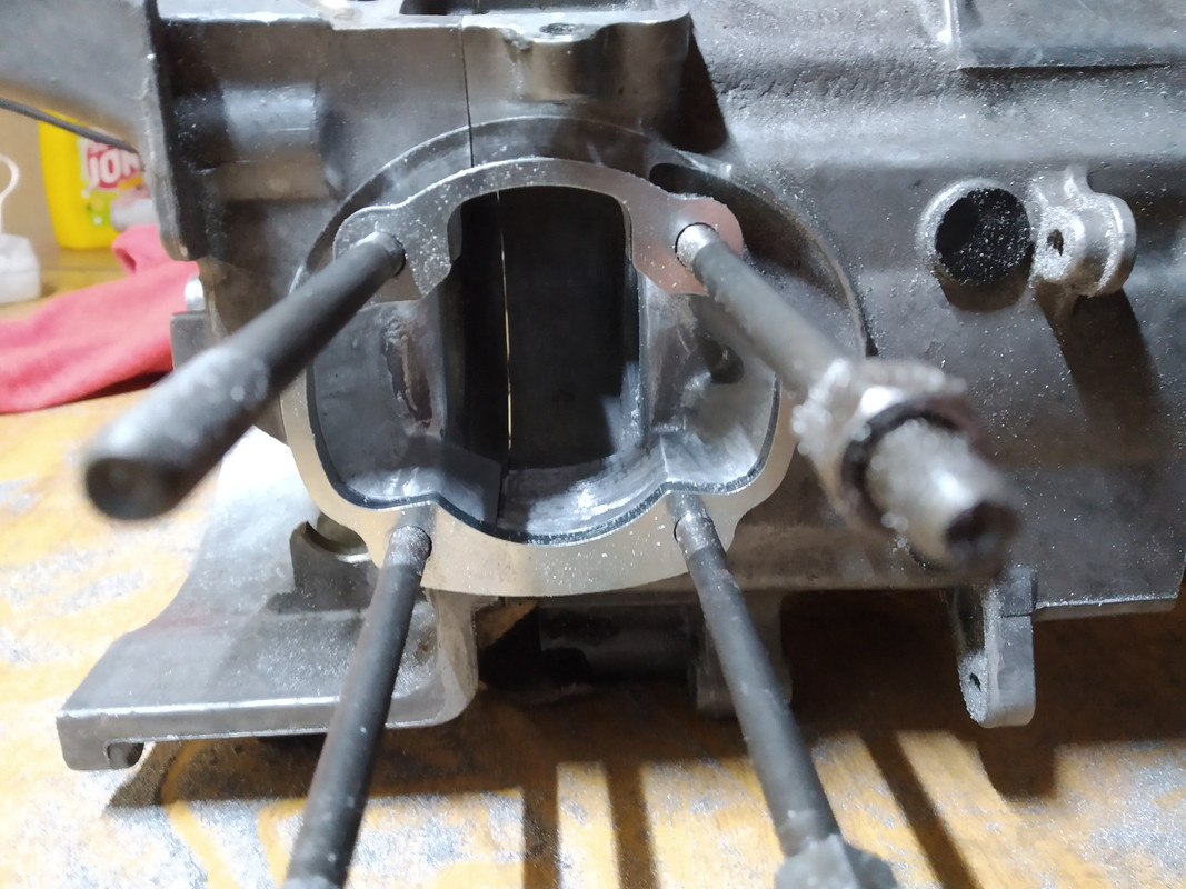

Ocrtani blokovi

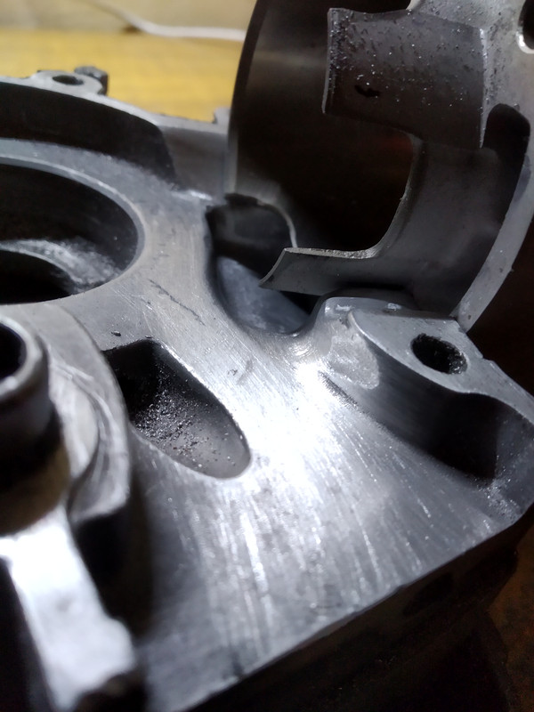

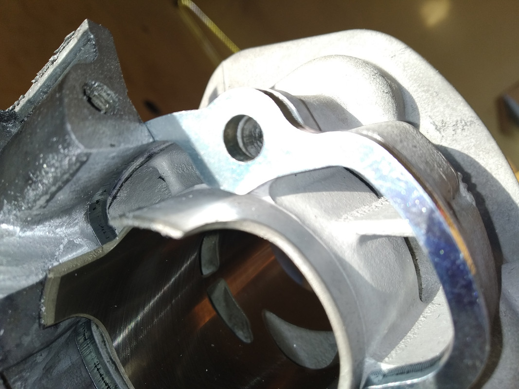

Malo se brusilo prema spejseru i cilimdru
Skratio sam odmah i put smjesi maknio sve prepreke do prelljevnih i boostova
Htio sam jos zapunit blokove na nekim mjestima sa tekucim marinijumom,  ali sam zurio pa eto iduci put kad budem otvarao blokove i to ce se rijesit da se malo pojaca predkompresija i usmjeri smjesa malo bolje  da nema kovitlanja po coskovima blokova.
Polirat nisam htio blokove a nije mi se ni dalo. Samo smirglovima preletio
Radilica upala nije ju bilo potrebno ni otkocit, iscentrirana koliko se dalo. S lijeve strane nekih 0.8 sdesne 0.9
Cilindar slozen po manualu na 0.5 squish

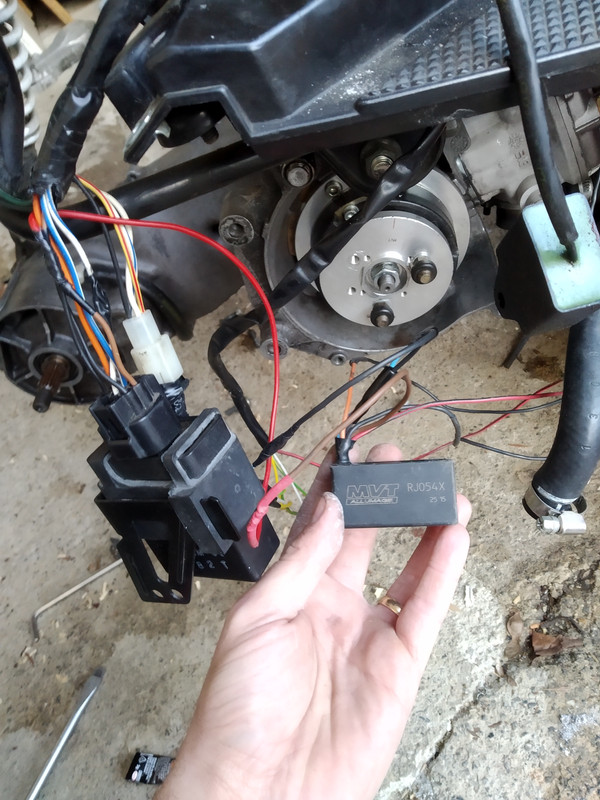

Struja slozena po manualu
Bilo je drkanja sa zicama jer je polovna bila iscupana. Pa sam moro napravit na oem jack
Bilo je brikerije, al opet mali od sukosana uskace sa prevođenjem švabskog.  ima pivo i cevape od mene  :headbang:

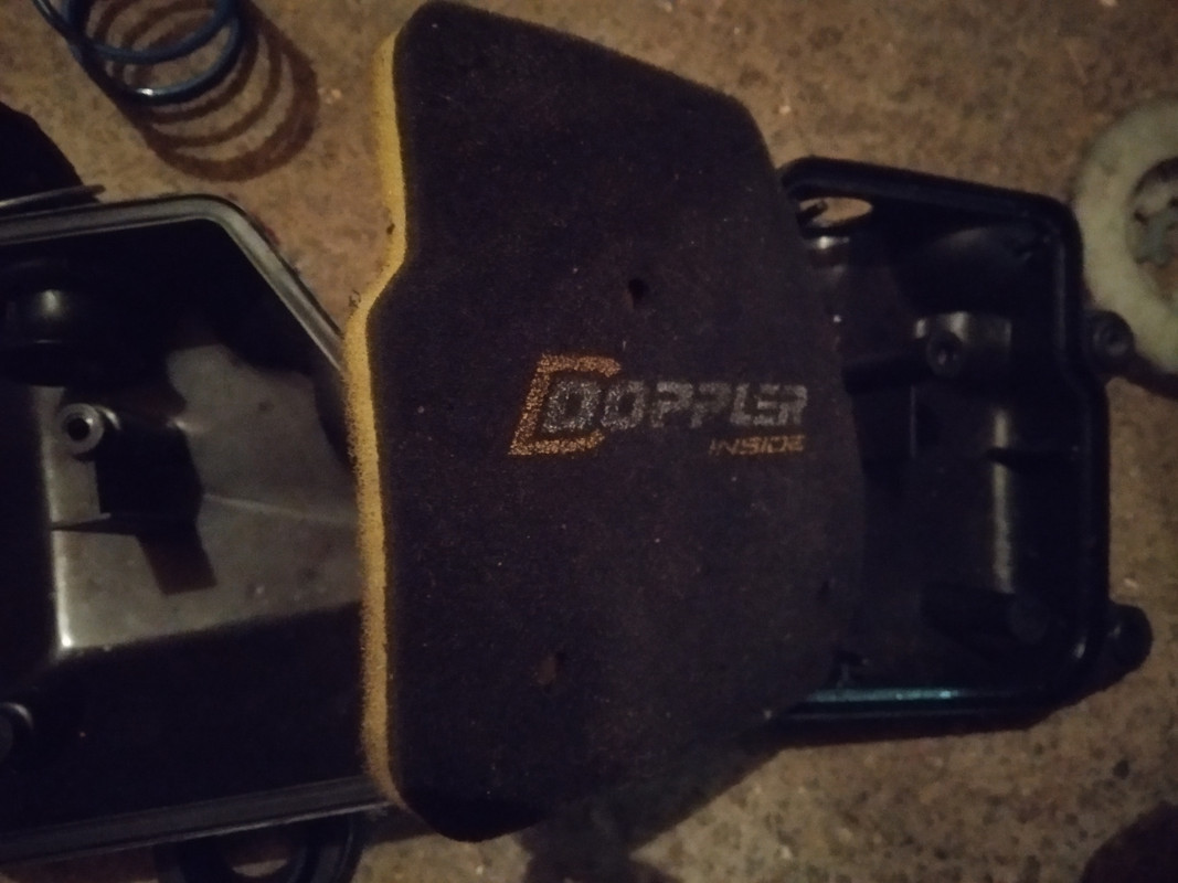

I tako dok cekam pwk24 slozio sam cp19 na airbox 21 lulici jer jednostavno nema se zivaca cekati.

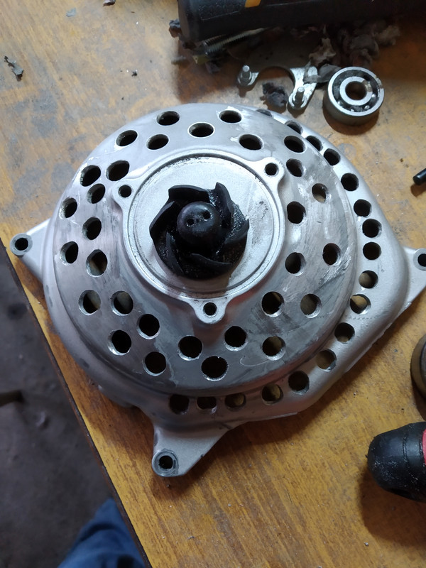

Rondaju sarafi vodene koji su prekratki (od stare struje) valjda nece pokidat impeler dok dodu novi duzi

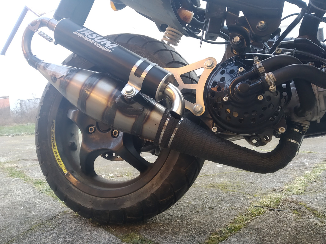

Gdje si nabavio šelne kojma si fiksirao ovu traku na granh spuha? Ili su ovo neke zeljezne vezice? Linkaj ako mozes  ;D
Offline robyakarider
  • Postova: 2986
Odg: Aerox_Evolution3_Motokultivator
« Odgovori #18 : 26 Siječnja, 2020, 14:18:26 »
autodijelovi, stege za manzete
« Odgovori #19 : 26 Siječnja, 2020, 14:32:25 »
A to je u pitanju, kul kul kul. Hvala   :headbang:
