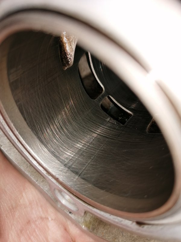

Sve je bilo spremno. Dijelovi neki novi su tu. I na kraju kad je cilindar honovan dvije stote za novi klip vidim da to ipak nisu obicni risevi vec malo jaca dva risa. Tako da neam pojma sta cu. Cilindar je za smece
Vjerovatno slozit dr eva i stage2 auspuh

Nis to nije,to je ris od nekakvog smeca koje je povuklo.To da je odvaljen nikasil od zegera ili nes takvo onda da,ali ovo je po meni zanemarivo.
Odg: Aerox Evo3 Motokultivator
« Odgovori #183 : 20 Ožujka, 2022, 11:58:15 »
Pa i je odvaljen od nekakvog krša . Vjerovatno kroz filter/usis
Ovaj jedan ris je zanemariv. Al ovaj je dubok

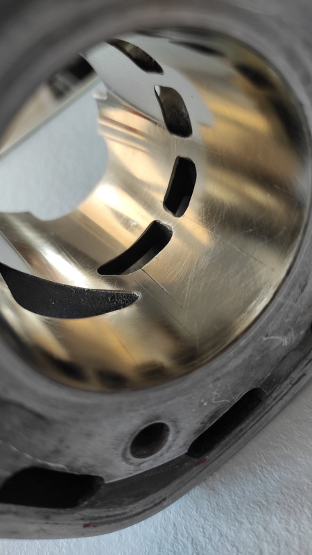

Jel ti nešto upalo u cilindar ili?
Imao sam baš neku nezgodu na Derbiu nedavno i moj cilindar je na sličan način fasovao.
Malo sam se savjetovao sa dečkima koji imaju dosta iskustva sa nikasil cilindrima i kažu da nije strašno, da se vozi to bez problema sa novim klipom.
Meni je čak pukao komadić nikasila ali kažu mi da se to zagladi i da funkcionira bez problema.
Evo dolje možeš vidjeti kako kod mene to izgleda.
Ja imam sreće što meni cilindar nije skup poput tvog ali uvijek možeš poslati cilindar na nikasiliranje. Vidio sam neke podatke na tomos forumu da ima firma u italiji koja za nekih 100e odradi cyl na novo prema klipu.

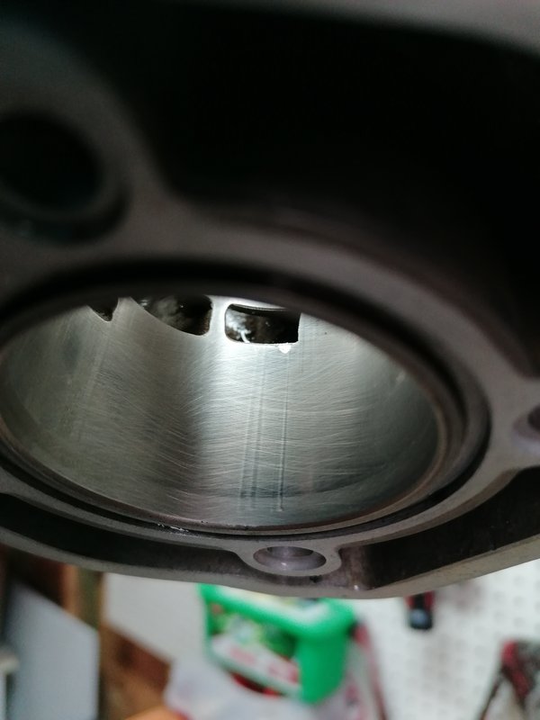

Ovdje se dobro vidi da je ris dubok kod usisa, a prema gore vec nestaje.
Ocu rec da kada klip zatvori ispuh i krece kompresija tu vise risa skoro da i nema, odnosno zanemarivo samo.
Tako da bi taj cilindar mogao vozit bez ikakvih znakova umora i izmamit puno osmjeha na davanje gasa :toothy10:
Svakako to slozi i daj mu priliku :icon_thumright:

To vozi sigurno
Samo meni to nije bas po honano dobro kad se tako sjaji
Treba jos na grublje

Nije da. Liznuto je skroz minimalno. A slozit cu pa cemo vidjet :S makar ja najaradije ne bi
