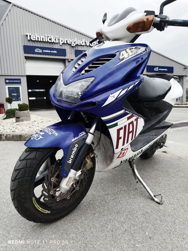

Pretprosle godine sam se vozio skroz malo, a prosle jos i manje. Od 9 mjeseca skuter stoji neregistriran doma sa 3 centa prasine na njemu
Jucer sam se zainatio, Stavio stage 2 auspuh i registrirao napokon . Fali mi voznja, tako da sad necu silazit s njega.
14 eura osiguranje , 41 tehnicki. Ukupno 55 eura.
Neke stvari su odradene, a neke ce biti . Tako da ce bit sve evidentirano ovdje. Osjeti se dosta vise snage otkako je stavljen novi klip. Jest cilindar malo potrosen ali u svakom slucaju je bolje
