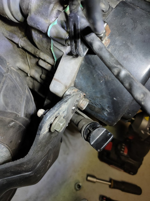

Nisam dugo nista apdejtao, ljetos bio sa Radetom u Puli, doduse putem me kinez odlucio iznevjeriti ali uspjesno smo nasli pomoc i odgodili kvar. Klackalica rastukla ispusni ventil, vjerovatno od pregrijavanja doslo do zamora materijala jer je izuzetno tesko parirati BB mašini a problemu je doprinjela i poderana vodilica ventila te losa gumica kroz koju je trosio ulje, takoder je pregorio dihtung glave i kompresija probila u karter. Drugi polovni ventil i diht masa odgodili probleme na neko kratko vrijeme a mi smo sretno dosli do pule, uzivali 3 dana i vratili se kuci. Jos sam se neko vrijeme vozio po ZGu a kako je zahladilo voznje nema ali ima šarafanja. Prvo sam odlucio preraditi support arm da se na blok drzi preko selena a ne fiksno a zatim cu skinuti termogrupu i urediti glavu na novo...

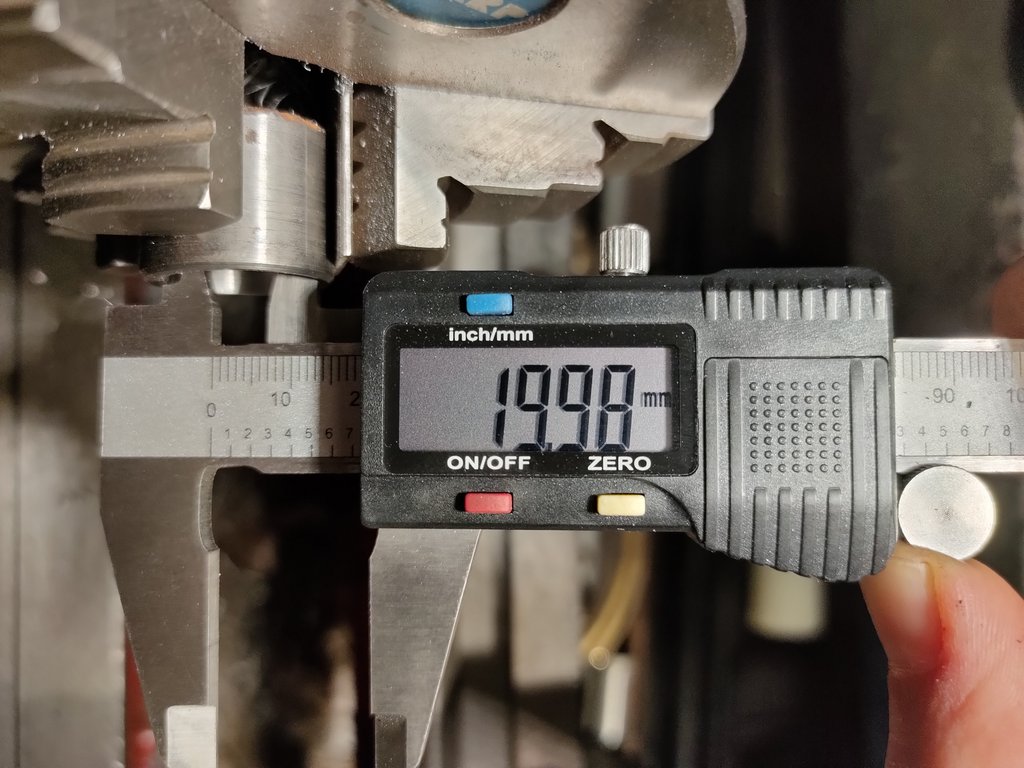

« Odgovori #146 : 03 Prosinca, 2022, 14:48:03 »
Tu se radi pomalo kako se stigne, nije zurba zima je i ne mislim se vozit dok nebude vani 15-20°
Skinuo cilindar i glavu, sa glave ventile i gumice te je spremna za ispresavanje vodilica koje su u katastrofalnom stanju, ventili imaju pun k**ra* lufta. Dok me primi volja za taj poso odradio sam cilindar, prislonio šubler sa gornje strane i potvrdio sumnje u neravnu povrsinu zbog ceka je kompresija bjezala prema brezonima i faznom lancu. Kosuljicu cilindra sam ostavio izdignutu za stotu-dvije kako bi glava bolje dihtala, ostatak ce pokriti diht masa a kako ce se to pokazati u praksi, vidjet cemo... Prije stezanja u amerikaner uzeo sam jedan stari klip od kineskog kvada i potokario ga da ide na knap u cilindar jer bez toga nebi bilo moguce tako tezak predmet stegnuti za kosiljicu stijenke 0.8mm
