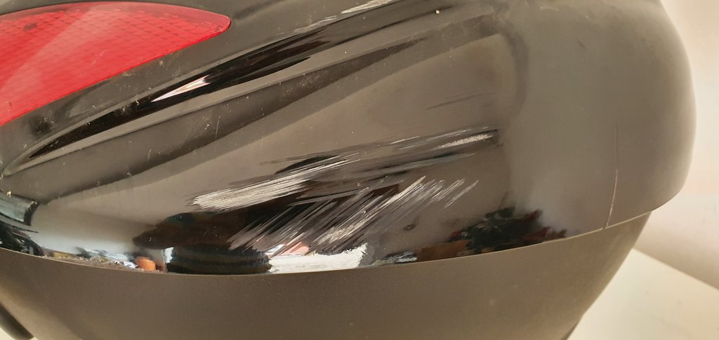

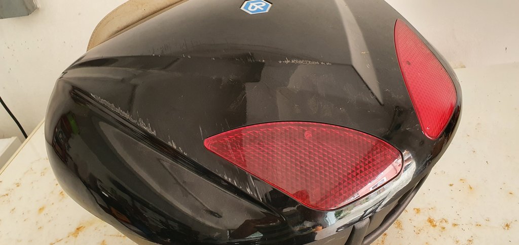

Eto ispade vam ........... taki dan danas

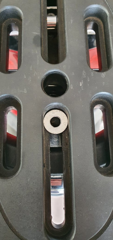

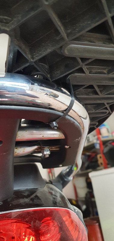

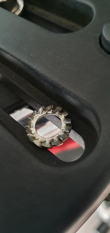

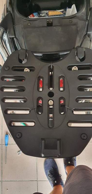

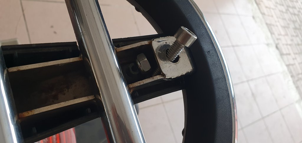

Ukratko, ispao mi je kofer skupa sa nosačem u vožnji, znaci ne samo kofer nego kofer na nosaču. Kofer nije pukao jedino je jedno macje oko puknulo na mjestu di se sarafi ali to cu zalijepiti. Mogu sad kriviti Hrv.ceste ovo ono( jer se desilo kad sam sa 20 presao prek onog crvenog lezeceg) ali kriv sam ja koji nisam gledao kako je nosač učvršćen. Iznimno opasno i sreca da se frend vozio jedno 50 metara iza mene pa se nije nista desilo.
Ne znam, trenuto mi se ne daju novci za farbanje kofera tako da ce ostat kak je.
Umjesto nazubljene podloske koja samo kaj ne ispadne van sam stavio obicnu ali najveci problem je zasarafiti maticu na ovom šarafu koji je sam(od njih 3). Znaci nema lijepog pristupa nego se kroz rupe mora gurnut šarafciger pa tako pridrzat maticu dok sarafim imbus saraf....
Stavio sam duple matice na dva šarafa i 3 vezice tako da mislim da nebi smio nikamo.

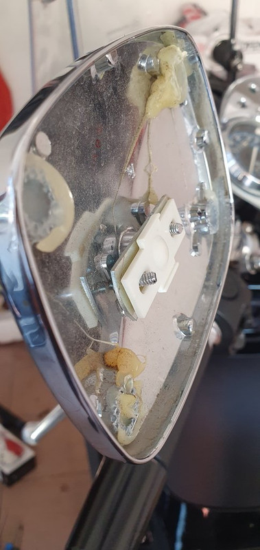

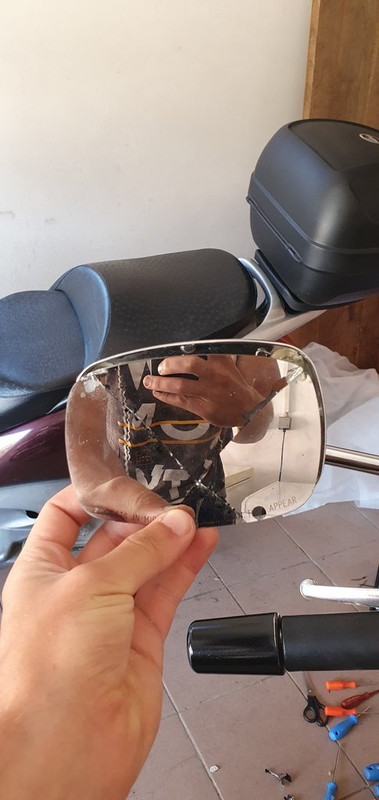

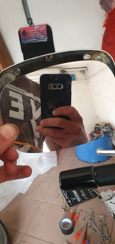

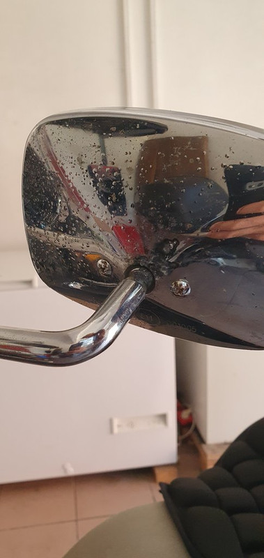

Ne znam ni sam zasto sam skroz odsarafio dva sarafa za podesavanje retrovizora   :happy8: . Kad se to odsarafi padnu dvije pločice i onda se staklo mora izvaditi. Ja nisam znao da ga drzi silikon koji se mozda mogao otopiti sa vrucim zrakom pa sam ga morao razbiti. Odnio sam staklo u Ilicu kod "Staklar Ivek" koji ga je odrezao za 3 minute i trazio 12 eura.
Imam onaj silikon za fuge ali ne znam hoce li on drzat  ? :icon_scratch:
Ovdje treba ic prvo plastika pa limic...

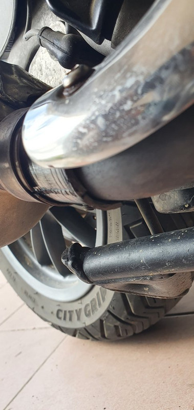

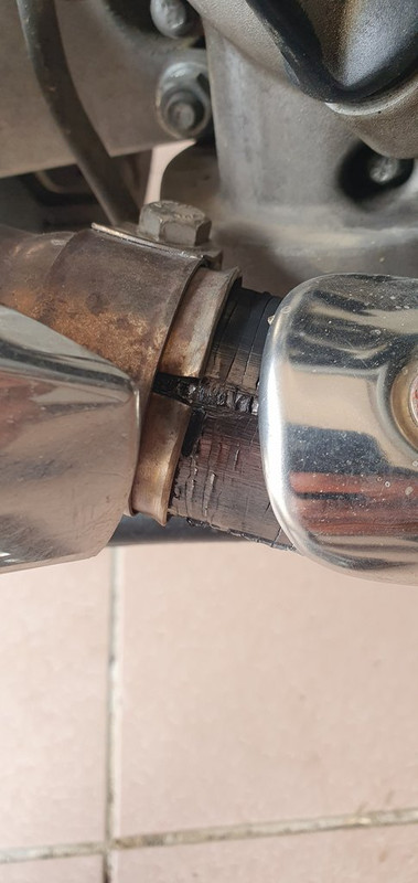

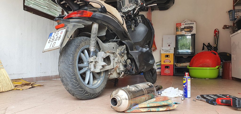

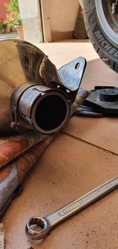

Gore u postovima prije sam pisao da mi je piksa auspuha sumnjiva i dobro sam mislio. Skuter je samo odjednom poceo tako ruzno prdit znaci ne mozes ne cut  :laughing7: .
Izasla je skrooz do zastite na auspuhu, mozda nebi izasla da je šelna koja ju drzi bila jace stegnuta. Sva sreca pa sam taj dio vec prije narucio.
Prije nego sam ista poceo skidat,pogurao sam pisku nazad i provjerio je li stvarno pusta. Vidi se baloncic na 2 mjesta na kojima je pustalo.
Znaci lonac ima dobrih 7-8 kila mozda i vise
Iiiii da nebi rekli da je skuter zmazan, opran je,plastike tretirane i sic namazan kremom   :headbang:
