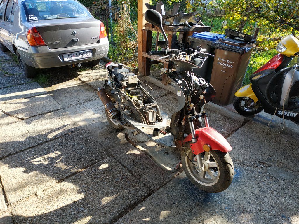

Apdejtam temu sa nekim novostima. Ne nisam jos upalio ovu 192 masinu ali sam nabavio treceg rokija za u štek 🤦. Skuter je razbit, vilica nabita u ralicu, plastike krš ali ima potencijala. Ono kaj me najvise privuklo je rega koja traje jos godinu dana i cijena tak da ono, ima racunice meni koji imam sve to za osposobit ga i vratit na cestu dok nekome ko sve to mora kupovat naravno nema i ne isplati se. Hvala Bogu na ŠTEKU, napokon ce se isplatit sve to kaj tamo stoji i ceka onaj trenutak "ako nekad zatreba" 😜

Jutros još jedan leš dopeljao doma kao donor za ovog razbitog :-X
create image url
Odg: Baotian Rocky 125cc / 160cc 4V / 192cc
« Odgovori #70 : 28 Listopada, 2020, 13:51:10 »
Nisam jos polovio ni "prvog" Rokija, a vec je stigao jos jedan.

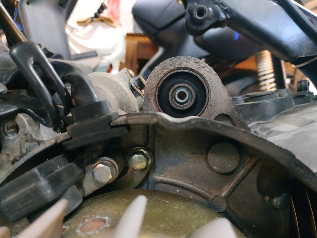

Salu na stranu, da objavim malo i radova... Vilica sa štek rockya prebačena na ovog reganog.
 U meduvremenu skuzio da je zica od mase skurena pa sam cijelu instalaciju operirao i zmjenio masu sa 2 kvadrata žicom.
 Neke pukotine i strgane nosace na plastikama zakrpo 2k ljepilom a gdje to nije bilo moguce vezicama...

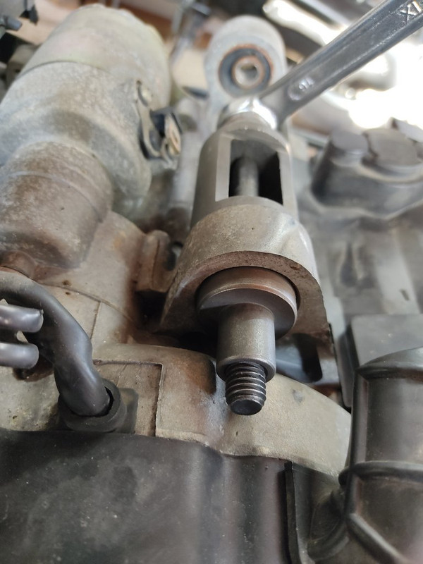

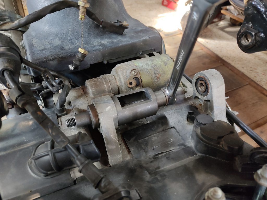

Zamjenio selene sa orginalnim alatom za to kojeg sam malo doradio da posao bude laksi i jednostavniji

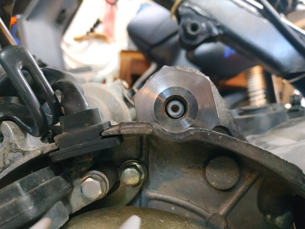

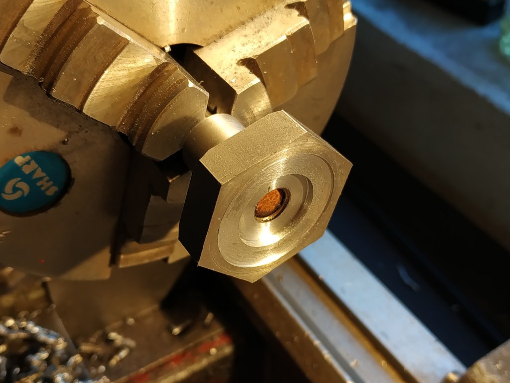

« Odgovori #78 : 05 Studenoga, 2020, 00:25:29 »
Usput promjenio kut variomata i ventilvara pa cemo vidjet kad se slozi kak ce se ponasat, treba malo istestirat koji kut mu najbolje pase...

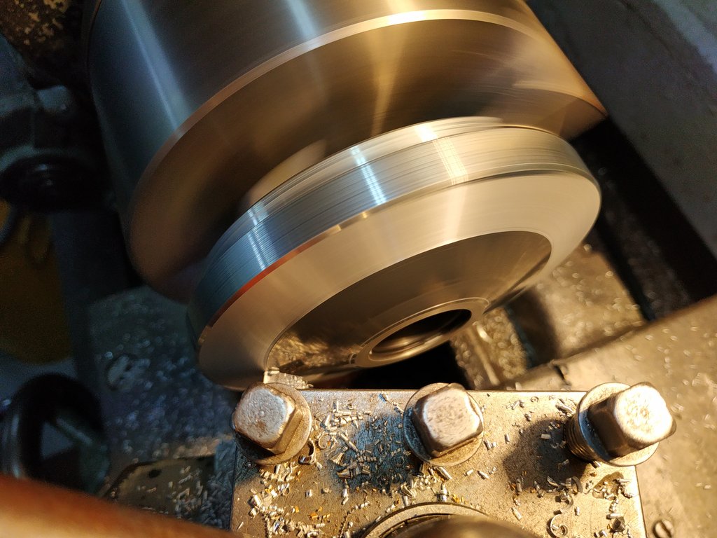

Org VS tokareni vario

« Odgovori #79 : 12 Studenoga, 2020, 00:22:16 »
Ovaj gore variomat sa slike je bio samo pokusni zec da vidim kak bu to ispalo i ispalo je dobro pa sam istu stvar napravio na novom variomatu koji ima predenih niti 1000km
Narucio jos na aliexpressu vario od honde pcx 125 i jedan od GY7 masine promjera 126mm pa cu kemijat malo i isprobavat
