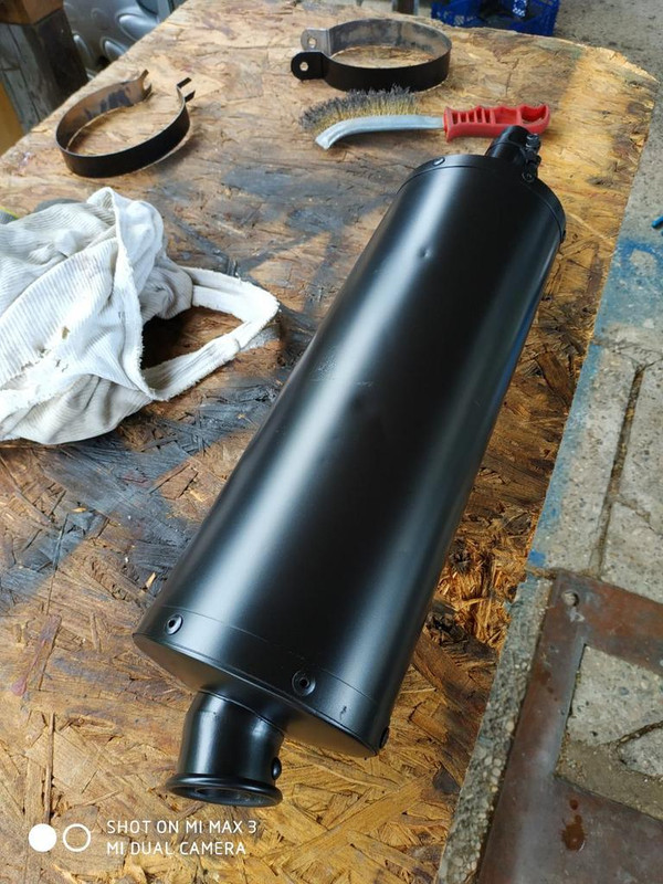

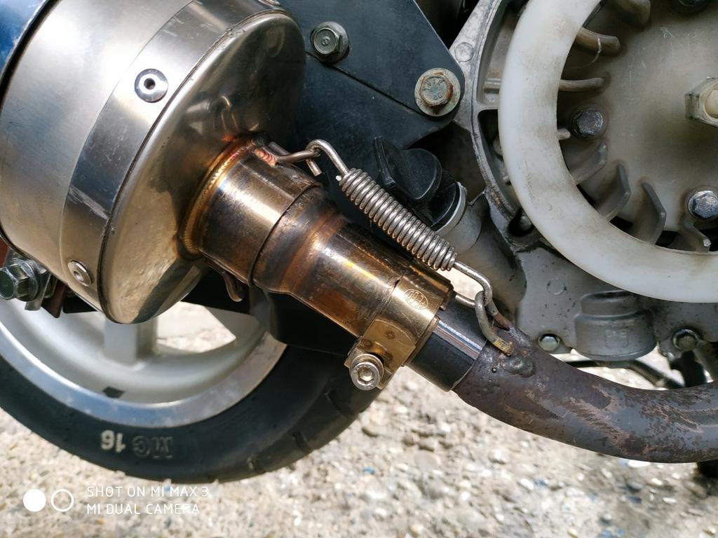

Apdejt, jos nisam nista rjesio sa ovom 192 masinom, stoji i ceka da se ispusna grana sama napravi... U meduvremenu sam nabavio Serdarevića sa db kilerom i danas ga smontirao.
Prvo skinuo donju plastiku hladenja na cilindru jer sam morao granu grijat brenerom i pigat da pase na auspuh
nasao orginal cjev izmedu grane i adaptera na loncu
Okrečio i lonče i granu
whitney bank atm locations
Meni osobno se vise svida ovako crn a ne inox style
sa db kilerom se cuje cak i tise nego serijala a bez njega isto kao i bivsi deak, ljepi zvuk ima... Jos moram sutra kupit oba zadnja amortizera nova i akumulator i moze na tehnicki :D

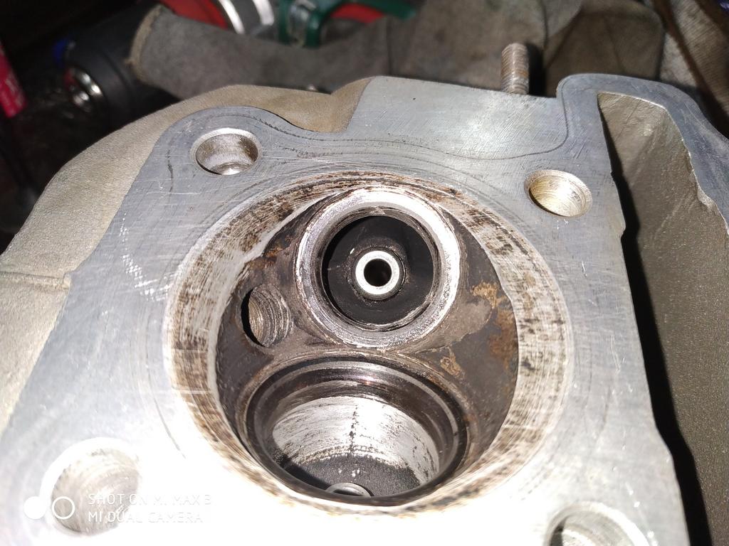

Neki dan sam se igrao malo sa vilicama, federi su oslabili i cijeli skuter je napred propao za 3cm sigurno pa se extremno i smanjio hod vilice kaje rezultuliralo da i na najmanjoj rupi na cesti nabija na tvrdo. Imao sam u šteku jedne nevaljane tubove iz kojih sam iskoristio male federcice koji inace sluze da prilikom povrata ne udara na tvrdo. Te federcice sam podmetnuo pod veliki feder i sa time dobio dosta tvrdu vilicu ali i vislji prednji kraj, takoder i veci hod prednje vilice za razliku od prije. Takoder neki dan stigle nove vodilice ventile. Stavljat cu na rokija glavu sa vecim ventilima ali prije toga treba vodilice zamjenit jer ventili imaju puno previse lufta. Inace jako rijetka glava koju se nemoze nac nigdje. U 10 godina kolko serafim kineze nikad nigdje nisam naletio na takvu glavu a ovu svoju sam nasao na otpadu jos prije dosta godina, tj kompletna masina je bila sa puknutom radilicom. Dosta osjetna razlika je u odnosu na serijsku koja ima socijalne ventilice
Odg: Baotian Rocky 125cc / 160cc 4V / 192cc
« Odgovori #38 : 23 Rujna, 2019, 23:24:32 »
Nista od nosenja glave u neku radnju koja ureduje glave i bavi se takvim stvarima, neda mi se cekat a jos manje placat taj poso jer sam cigan pa sam odlucio sam primiti se posla...
Napravio na tokatskom stroju "alat" za ispresavanje vodilica, odradio to vrhunski, vrlo jednostavno i bez ikakvih poteskoca. Nove ventile uslajfao, dosjedi su cisti skroz u krug kao i ventili sto znaci da nis nikam ne felsa i ventili su 100% u centru. Sad preostaje samo smontirati to na rokija da dobije moć jer se sa serijskom glavom vuce ko krepana kokos
Sveukupni trosak:
- vodilice ventila 24kn
- set ventila, federa, gumica 76kn
Stay KINEZ  :icon_thumright:
