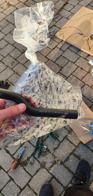

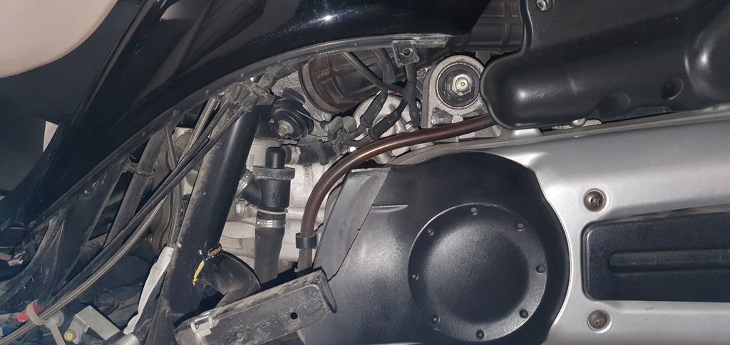

Dan prije sam promijenio crijevo povratnih para

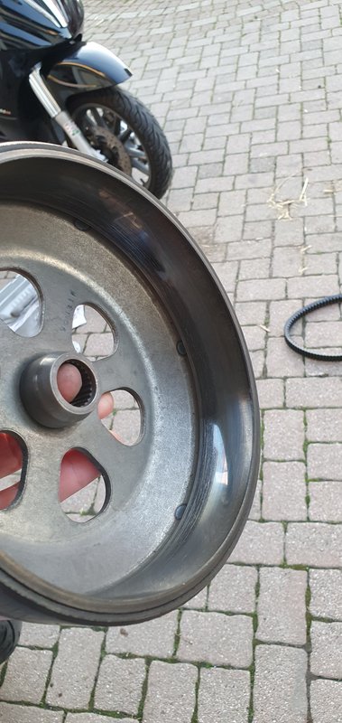

Evo kako izgleda nakon ciscenja sa benzinom i brake cleanerom
Ne blista ali ocistio sam s kistom kolko sam mogao.

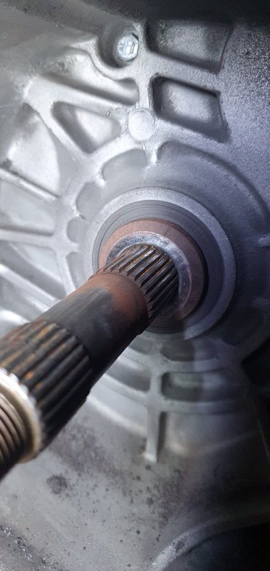

Ova osovina na kojoj je polutka ima nekakvu malu crticu i ima lufta to jest mo%u017Ee se  malo pomicati gore dolje...
Ova gumica je malo ostecena
Koliko sam uspio nac na netu i ovdje na forumu rekao bi da ne treba mijenjat variomat niti ventilvar jer nema udubljenja ostecenja i slicno. Kanali su glatki.
Bolcna ima skroooz minimalno lufta i dosta glatko klizi jedino ne znam zasto ovo smedje nejde dole.
Polutku ne mogu rastavit jer moram nabavit 55 mm gedoru(vrlo vjerojatno za vikend na Jakusevcu ili na top alati) ali vidi se da je podmazana i igli%u010Dasti se dobro okrece.
Natezac remena dobar kao i ostali lezajevi.

Ovaj semering variomata probaj odnjeti u lager komerc, imas na jankomiru, mozda imaju od corteca nesto tih dimenzija..
Ja imam ovaj desni alat, dobar je, ne mrda nikud, mislim da je "stabilniji" od levog, a kod mastera nije bas mala sila stezanja..
ovo sto je bolcna promjenila boju, il se stara mast upekla, ili se pohabao malo taj polirani dio, ak nema lufta samo podmazi i teraj dalje... provjeri samo koja mast je dobra, da nebude losija od malosijeve...
ps, ova poluga getribe na kojoj ti je zadnja polutka nije kruta, jer nju drzi deklo, zato je matica izvana... i pazi kad vracas, da bude onaj prsten izmedju zvona i dekla, inace ode lager odma..

Semering na variu je izbio zato jer ga je konj neki sastavio bez masti na bolcni pa je sve radilo na silu.

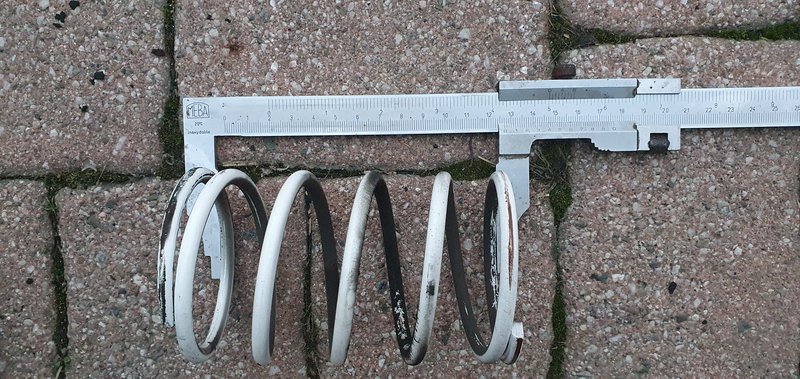

Ne znam je li problem ako je gornja narančasta gumica ovako opuštena ?
Nakon čišćenja
Krenuo sam rastavljat kuplung ali sam odustao jer kad vratim zeger ne drži više kao prije vađenja
Ne znam ni sam je li da naručim tu narančastu gumicu i sve očistim i namažem novom mašću i je li da diram opruge kvačila tj stavim neke druge ?

sve opruge sa vremenom omeksaju, ja sam na 250 promjenio centralni feder, razlka je bila ko da sam vario sporstki stavio..
gumice isto promjeni kad si rastavio, da nebi posle pustalo mast, pa opet iznova sve skidaj..  daj poslikaj pinove od polutke kad operes, jesi gledao kolko lufta tu ima?
zegeri na kvacilu su vjerojatno upeceni od prljavstine pa ti nesto jace drze sad...
