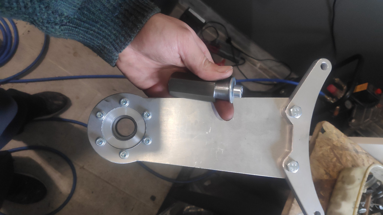

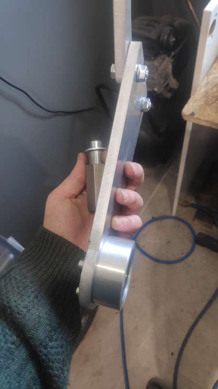

Izgleda svjecki  :icon_thumright: tko ga pravi uopce?
Odg: Dostavni MC2-BB
« Odgovori #1103 : 01 Prosinca, 2021, 00:09:13 »
Zolt,replica PM supporta
  • Postova: 6209
« Odgovori #1104 : 01 Prosinca, 2021, 08:19:02 »
Od cega je napravljen tj koji materijal je u pitanju?
« Odgovori #1105 : 01 Prosinca, 2021, 08:34:13 »
Marinijum :headbang:

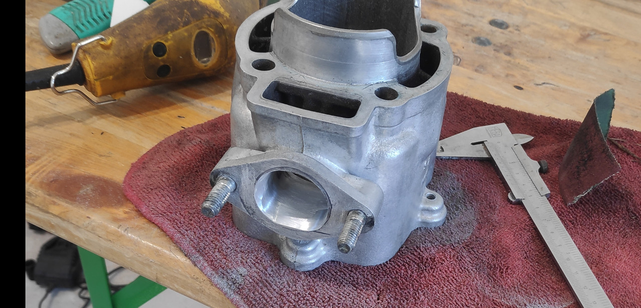

« Odgovori #1106 : 01 Prosinca, 2021, 15:39:55 »
Daj izmjeri koliko je siroka grana(nutranja dimenzija) na tom spuhu..znaci spoj s cilindrom
Zanima me bas
« Odgovori #1107 : 01 Prosinca, 2021, 17:23:01 »
28mm
  • Postova: 6209
« Odgovori #1108 : 01 Prosinca, 2021, 17:50:46 »
28mm
E hvala
Kod mene je spuh 27 i izlaz na malossi cilindru 27mm
« Odgovori #1109 : 01 Prosinca, 2021, 18:10:28 »
Kod mene je 34mm izlaz,tako je i na Kucelju bilo.Ovog moram dat Zvonkecu da malo pretokari i da bude bar 31mm.Vise ne mogu jer je vanjski FI 34mm
  • Postova: 6209
« Odgovori #1110 : 01 Prosinca, 2021, 19:22:36 »
Cek sta 34 ti je izlaz na cilindru tj ispuh?
« Odgovori #1111 : 01 Prosinca, 2021, 19:43:50 »
Nemoj spuh nista sirit za pocetak. Ima razlog zasto je samo 27 ???
« Odgovori #1112 : 01 Prosinca, 2021, 22:56:27 »
Da,na 34mm sam sirio jer sam tako granu od SM 06 imao slozeno.
« Odgovori #1113 : 01 Prosinca, 2021, 23:18:18 »

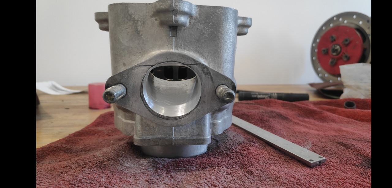

Kad obrađuješ ispuh ideš li na to da poliraš do sjaja kao završni korak ili ostaviš ovako kao na slici?
Pretpostavljam da prvo kreneš sa glodalom i onda nakon toga sa brusnim bubnjičem?
« Odgovori #1114 : 01 Prosinca, 2021, 23:44:02 »
Ne poliram do sjaja jer se čađa svejedno prima.Tako ke,prvo glodalom,pa onda smirglicima.

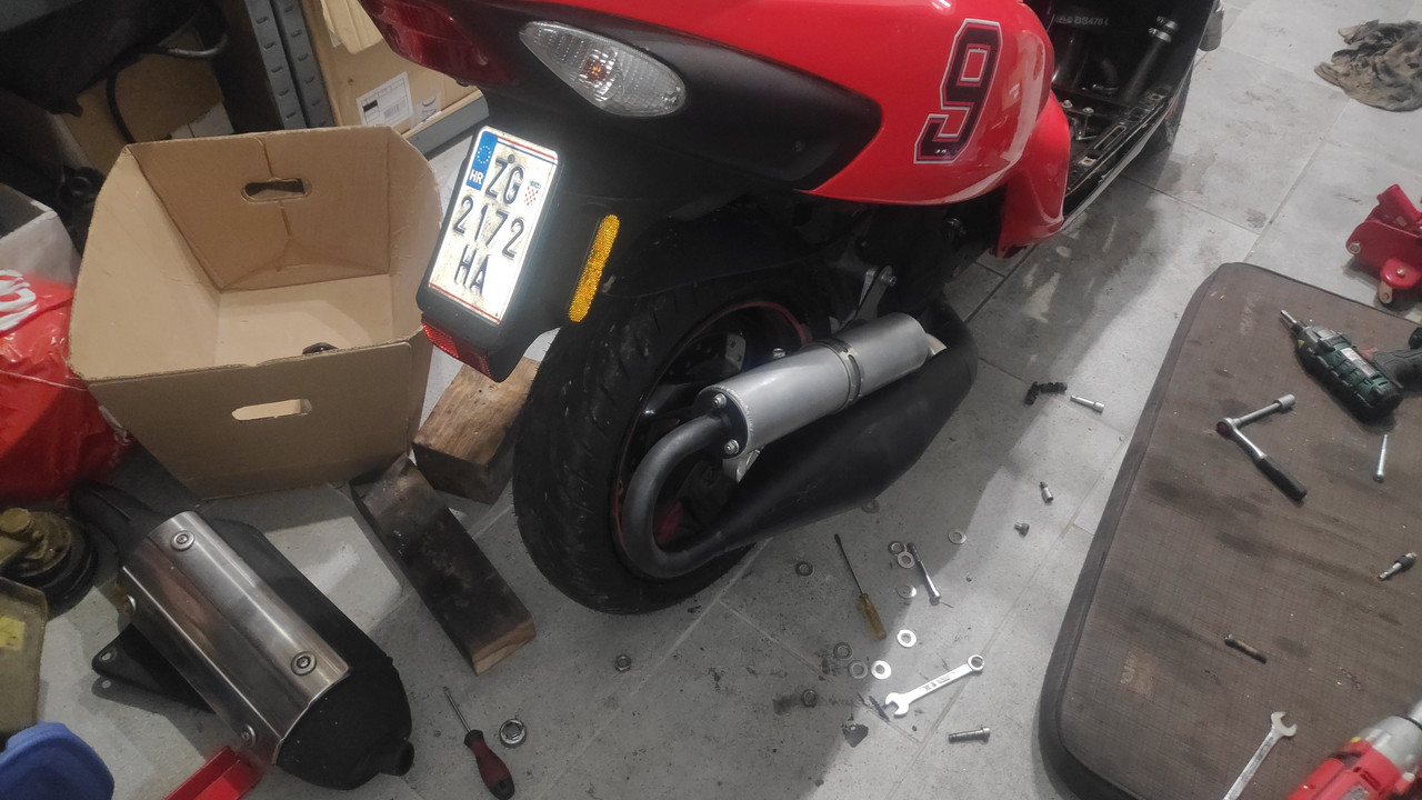

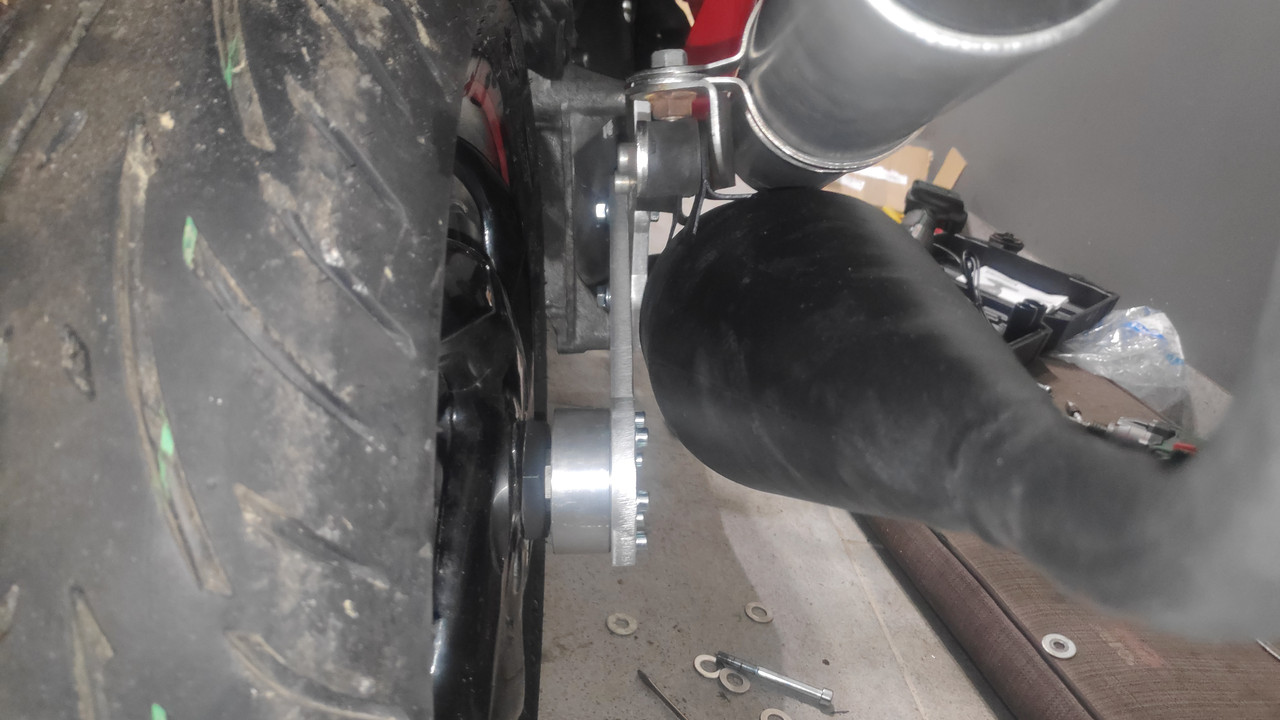

« Odgovori #1115 : 05 Prosinca, 2021, 22:24:20 »

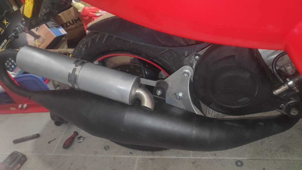

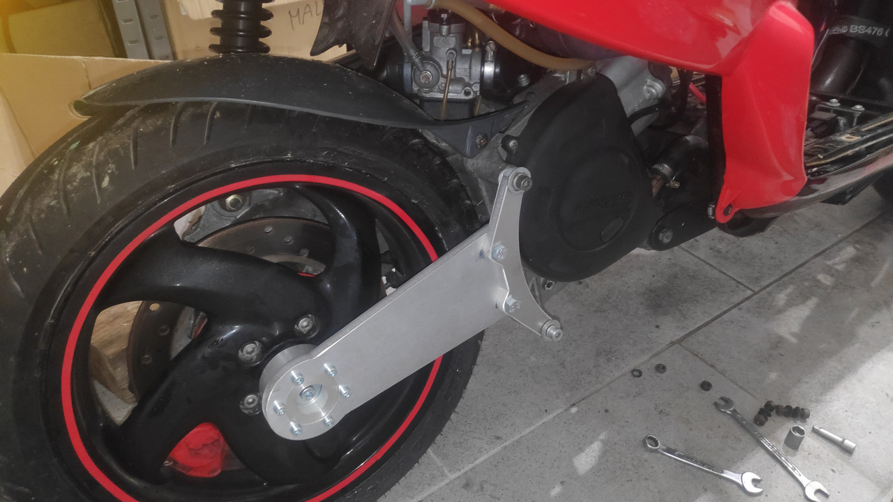

Smontirao support i spuhce,malo je bilo egzibicija jer support smeta nosacu auspuha,pa su pale kemije...

« Odgovori #1116 : 06 Prosinca, 2021, 03:42:27 »
Sve je na svom mjestu :headbang:
A sad najzanimljiviji dio dolazi na red :toothy10:
Cekamo izvjesce kolko snage se dobilo sa auspuhom :toothy10: :toothy10: :toothy10:

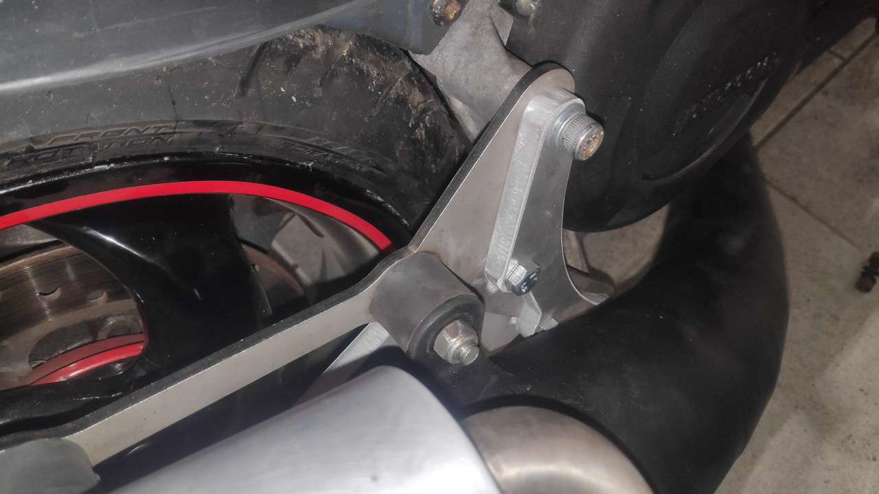

« Odgovori #1118 : 06 Prosinca, 2021, 10:59:51 »

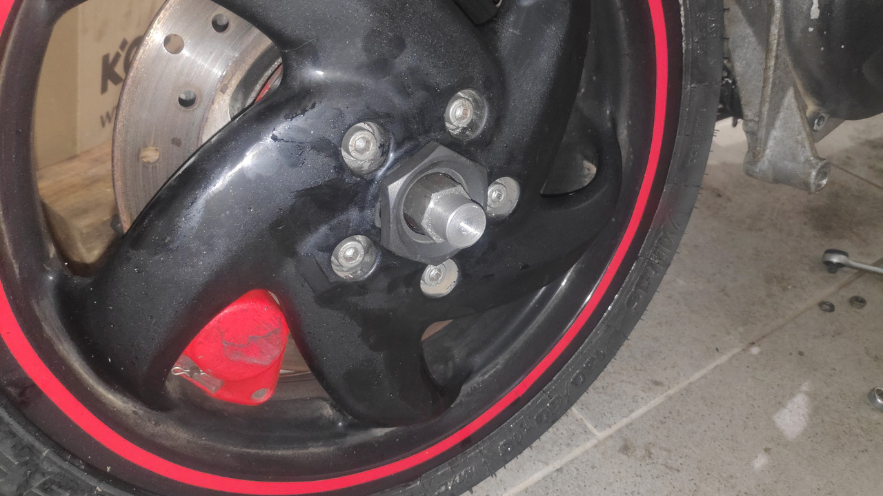

Kada se moze ocekivati neka snimka ? Motor izgleda odlicno , samo ja bi ocistio boju crvenu tamo di se serafi disk.
« Odgovori #1119 : 06 Prosinca, 2021, 14:34:27 »
Na slici izgleda kao da je pofarbano na dijelu gdje naliježe felga,ali nije,tamo je cisti aluminij.Ovo ostalo se tak ne vidi pa mi se to neda ni dirat.
Snimka kako radi ce danas,a nekog ubrzanja kad rijesim neku kameru jer snimat mobitelom i obuzdavat ovo sa jednom rukom bas nebi htio probavat.
Napravio sam test voznju i ugrubo spustio rolice na 12gr,iako mislim da sad malo prevrtava.Na 200m se dobilo 10km/h veca brzina ugrubo.
Ako vam znaci za usporedbu tu di mjerim serijski SP180 ima oko 100gps-a,ovaj ide oko 120gps-a  :toothy9:
