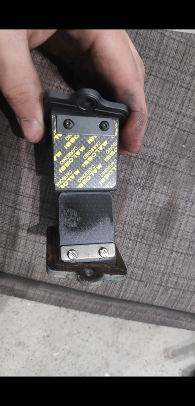

« Odgovori #1075 : 28 Kolovoza, 2021, 22:00:42 »
Slozen 125 blok da ide 180 cilindar gore i prosiren usis za vl16
Evo i usporedba BGM usisa i vl16
