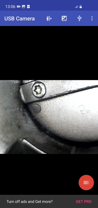

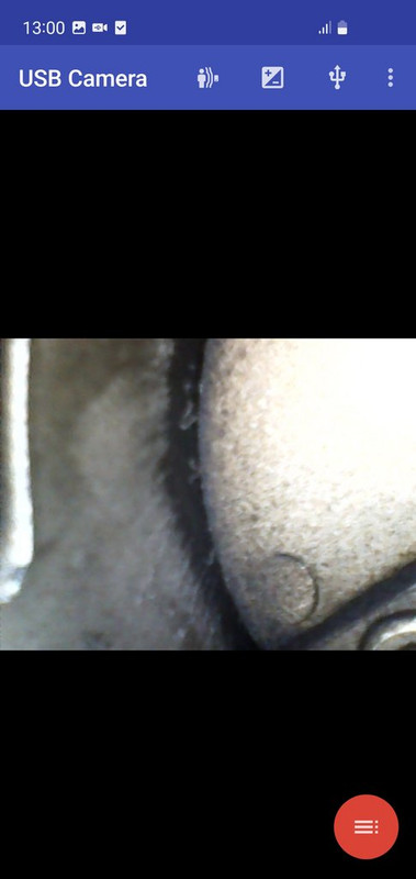

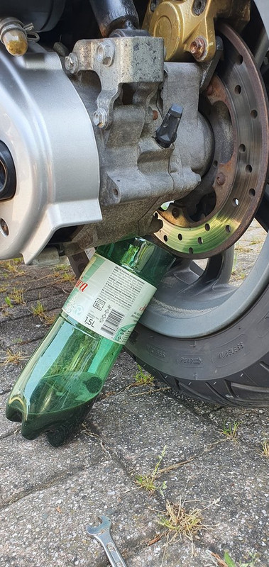

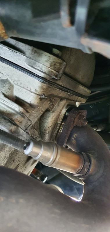

Evo danas sam odlucio zamijeniti ulje u prijenosu koje je btw smrdilo po ribama  :laughing7:
Zatim sam odlucio po drugi puta nariktati gas da nema toliko lufta i vidjeti koliko je leptir zamazan pa me zanima vase misljenje?
To sam snimio kamericom(slike i videi su loši) kroz filter zraka jer nisam znao kako otpustiti šelnu na plastičnoj cijevi tj. ne znam kako doći do šarafa koji je s druge strane....

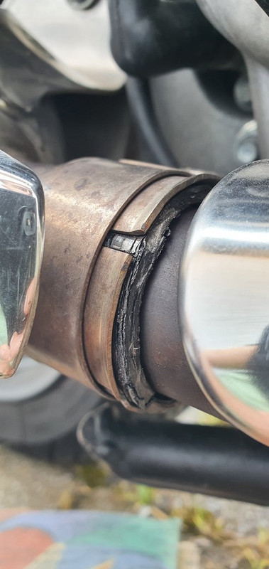

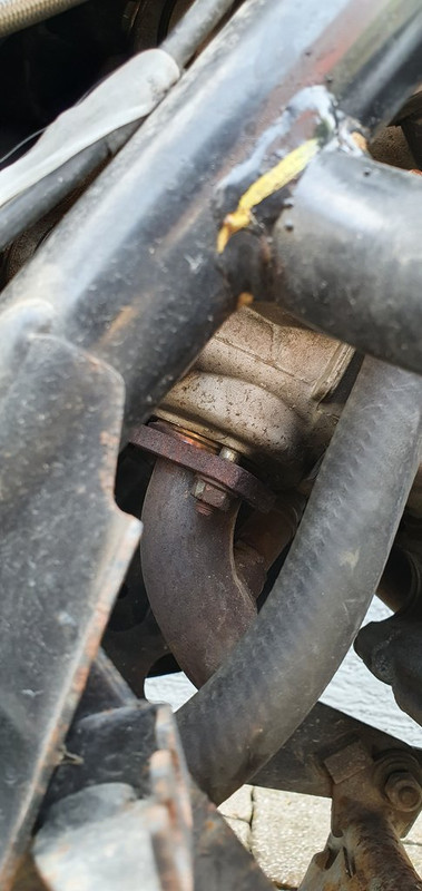

Usput sam malo bacio oko na auspuh jer mi zna dosta cesto lagano pucketat iz njega kad pustim gas.
Ne znam je li grana dobro sjedi ili to treba pošarafit?

ulje getribe za master po manualu je GL3, bolja zamjena je GL4, a to kaj si ti stavil je GL5 ima puno sumpora i voli jesti mesing...
Klapnu skini i operi, nije samo ni do klapne, nego je uz klapnu i bypas za ler, sve se to treba oprat, uzmes onaj sprej za karburatore prat i sibaj... ostavi dobro da se posusi prije ugradnje, kad bus to delal odspoji akumulator...
Auspuh probaj dok skuter radi zacepit krpom , ak odma crkava dobar je, ak ne, cul budes jel pusta na spoju sa granom i topom ili kod cilindra.. ak pusta utjecal bude i na potrosnju i na rad..

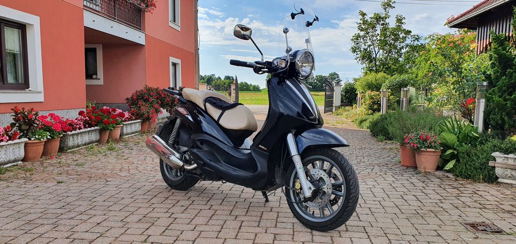

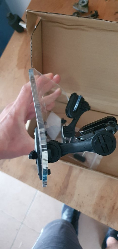

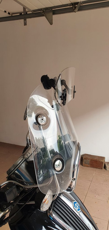

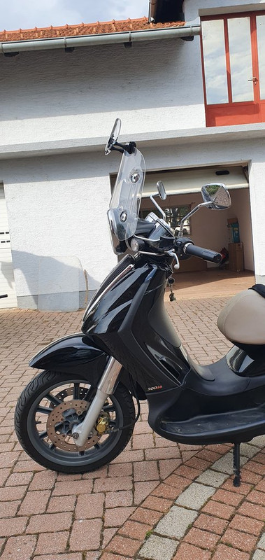

Danas mi je stigao vizirčić ili ti ga wind deflector...
Jako sam zadovoljan jer sam upravo to trazio. Stvarno se moze podesavat na svakakve nacine i za sad se drzi.Iskreno nisam ocekivao da ce plastika bit tako debela, jedino su mogli jos malo poradit na plasticnim dijelovima jer se cine krhki ali za 18 dolara sam i vise nego zadovoljan.
Probao sam ga sa 130 i drzi se a da bas hocu jurcat spustim ga za 5 sekundi u najnizi polozaj.
Jesam ga unakazio ali vaznija mi je udobnost nego izgled  :laughing7:
