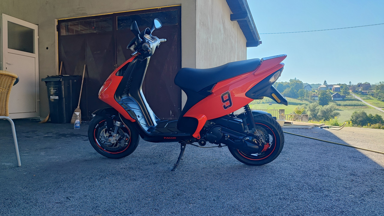

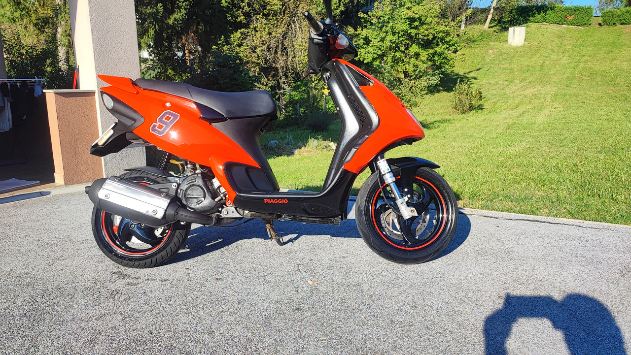

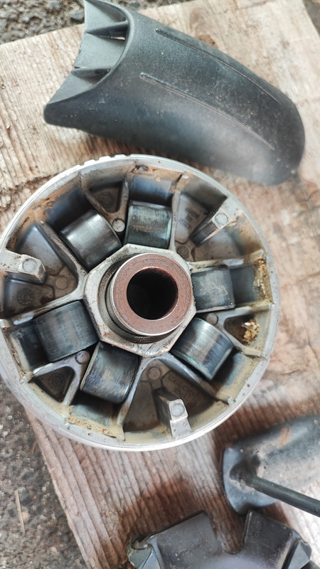

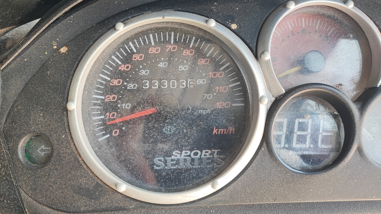

Ubačen nov Mitsuboshi remen, rolice 14gr, nov mikroremen, serijsko kvačilo sa serijskim federima, polutke otvorene i podmazane, opran kpl prijenos i to sve skalupljeno gore.
Sa novim remenom se ponaša odlično, više ne divljaju okretaji i sad vrti 8050rpm kroz ubrzanje.
Evo par slika i kilometraža na kojoj je napravljen servis. Ovih dana cu ga registrirati.

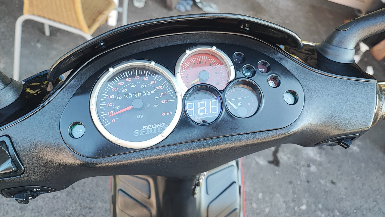

Na valjcima smo jurili 41.9km/h

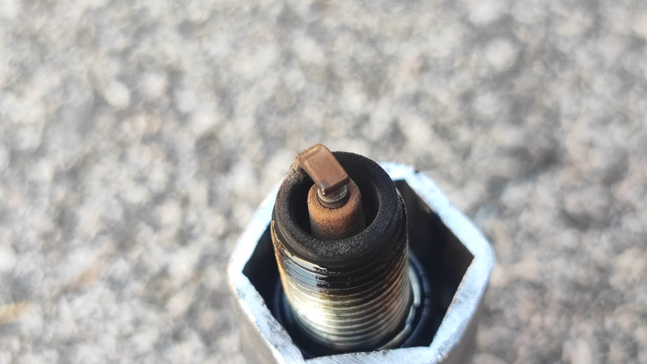

Provjerio sam boju svječke u punom gasu i boja je ideala.

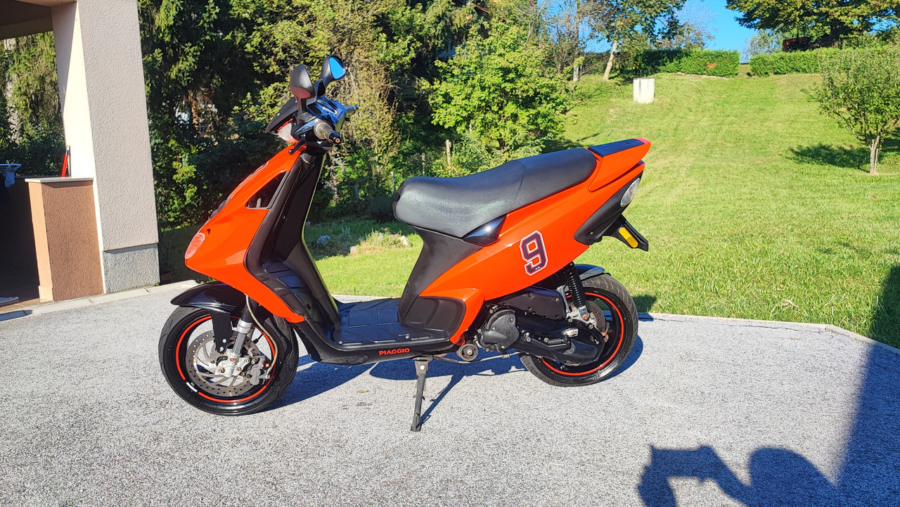

Evo NRG mafije
« Zadnja izmjena: 23 Kolovoz, 2023, 21:26:55 dario007 »

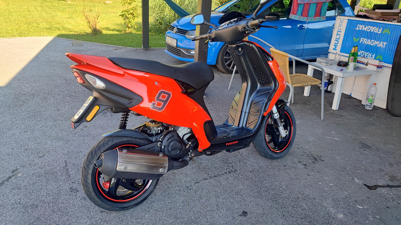

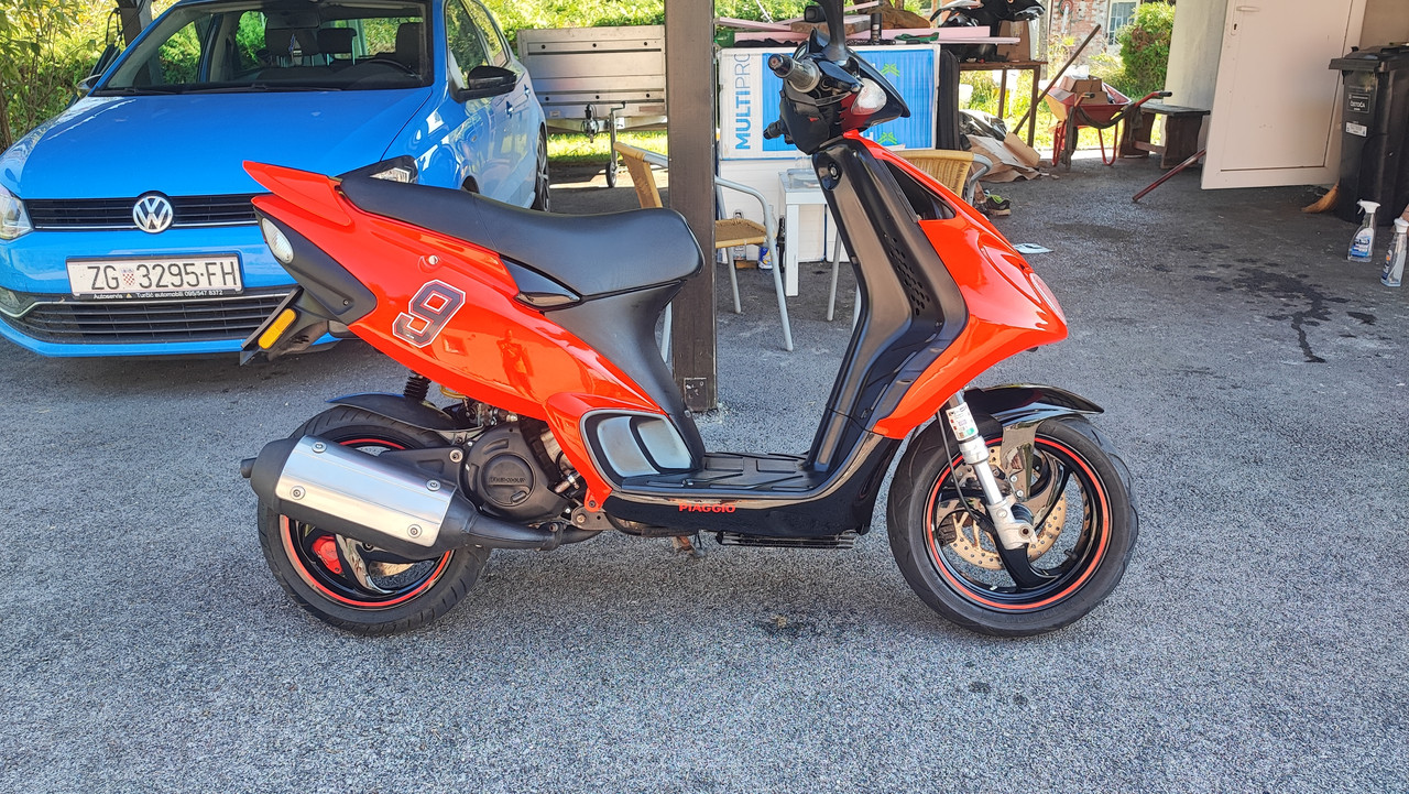

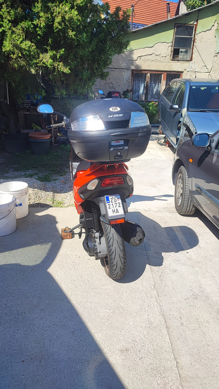

Montirali smo Zvonkec i ja kofer, izradili komplet home made platu, sve inox šerafe stavili, farbali pikse i platu i to sve složili da je po PSu
Potrošnja se kreče 6-6.5 L, ide jako lijepo, svječicu sam opet provjeravao, sve po školski. Minus je mali tank, pa non stop moram točit.
Vibracije su dost jake jel su svi seleni stavljeni beton tvrdi, ali se zato po zavojima super vozi. Pribavio sam ruku od SPa i klackalicu, pa ce se i to konačno složit kako spada kad ulovim vremena.
Top speed sam mjerio 128gpsa, po satu je to 135-138 otprilike, jako malo laze od kad sam ga presložio.
