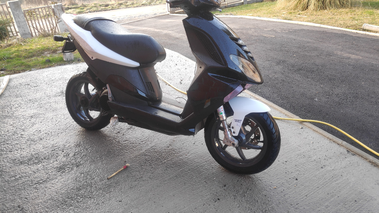

« Odgovori #300 : 11 Veljača, 2021, 09:27:01 »
Odlično! Farove možeš dotjerati do puno boljeg stanja, nije ništa komplicirano s vodobrusnim, ovo ti je privremeno samo.
Udari sa gradacijom 600,800,1200,1500,2000 i 3000, na kraju završi s pastom i polirkom ako imaš. Ima da su novi, a troška imaš 50kn :icon_thumright:
I na taj dobar rezultat stavis prozirnu foliju da UV zrake vise ne skure farove. A nece imati i ostecenja od kamencica. :)
Nije ni folija dugoročno rješenje, plastika farova je ostarila i mikropukotine se šire dalje i nakon manje od godinu nakon poliranja opet mutno.
stavlja se zaštita i izdrži dobro nekih 2 godine kako kolega Oliverxxx piše. Stvar je u tome da kad ide folija, ne može biti cijena koja je za bez nje, pa se naravno gotovo uvijek odluče za ovu jeftiniju verziju :)
@dario kako bi meni u servisu rekli, čemu balansirati gume na skuteru :toothy12:
Stara škola, odlično! :icon_thumright:

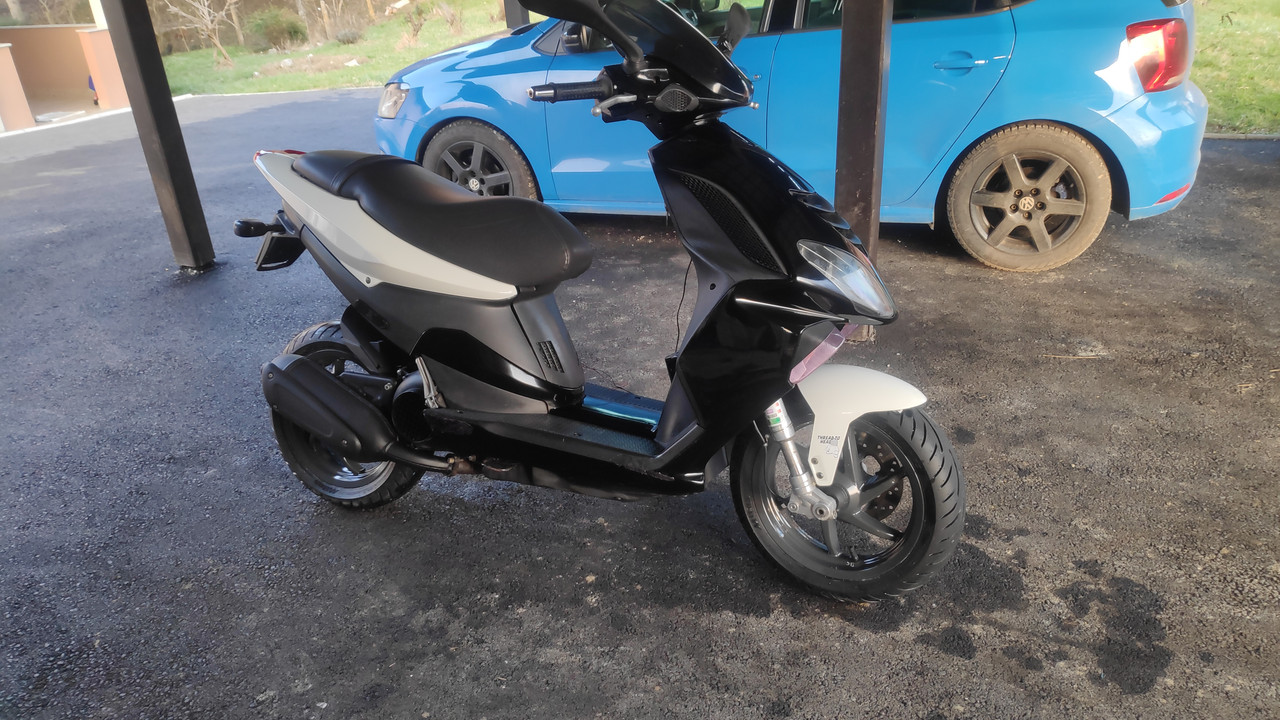

« Odgovori #301 : 11 Veljača, 2021, 10:28:40 »
Ovak na prvu bi se i ja zaj#bo i rekao da je ovo power dt ac,vrlo ispod radara vizualno složen bb,čak najviše od svih swapova koje sam vidio
« Odgovori #302 : 11 Veljača, 2021, 10:31:26 »
Zato kaj je spustio masinu. DT oem :D
  • Postova: 3202
« Odgovori #303 : 11 Veljača, 2021, 11:41:51 »
Ovo mi je definitivno jedan od najlipših skutera (NRG Power) a da ne kažem da je složen AC150 baš kako treba. Brutalna izvedba i swap koje bi volio da padne u moje ruke  :headbang:

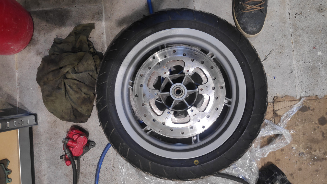

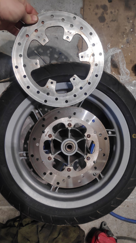

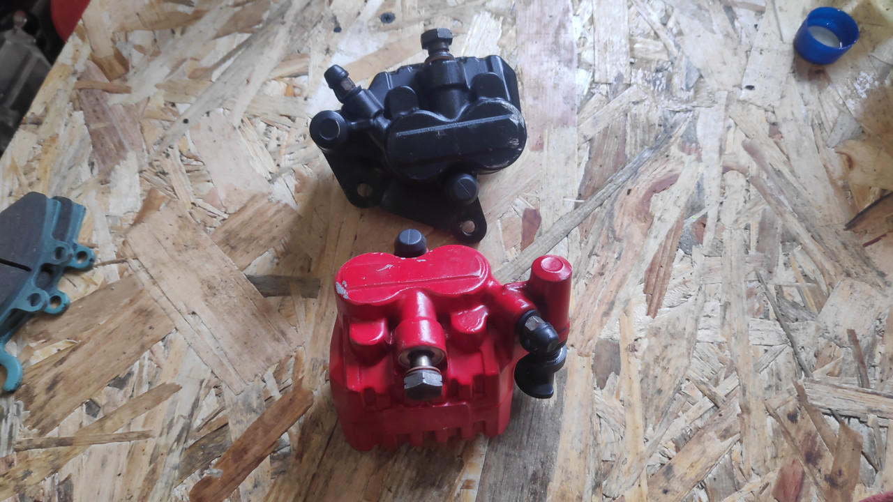

Evo lagano pripremam taj nesretni prednji kraj,ne mogu pronaci vilicu od novog Runnera 125/200cc,disk i celjust sam uzeo od frenda po sportskoj cijeni.Dao mi je disk,dve celjusti i dva seta dobrih plocica.Kaze nosi sve,slozi si bolju kombinaciju i ostatak vrati.
Evo celjusti sam rastavio,pocistio sve komplet,provjerio i sklopio nazad.Ostavljam si crvenu,crnu vracam,iako su obe u odlicnom stanju.
Disk je 240mm od novog runnera 125/200 ili novijih 50cc

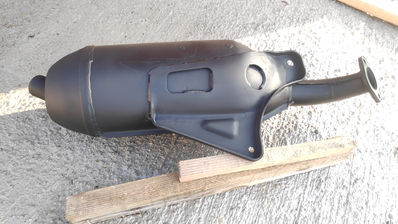

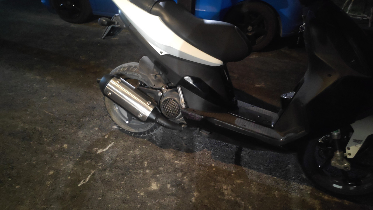

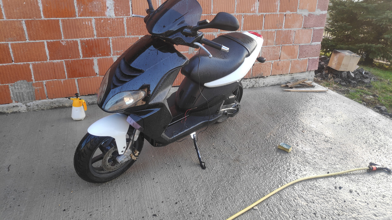

Pofarbao auspuh

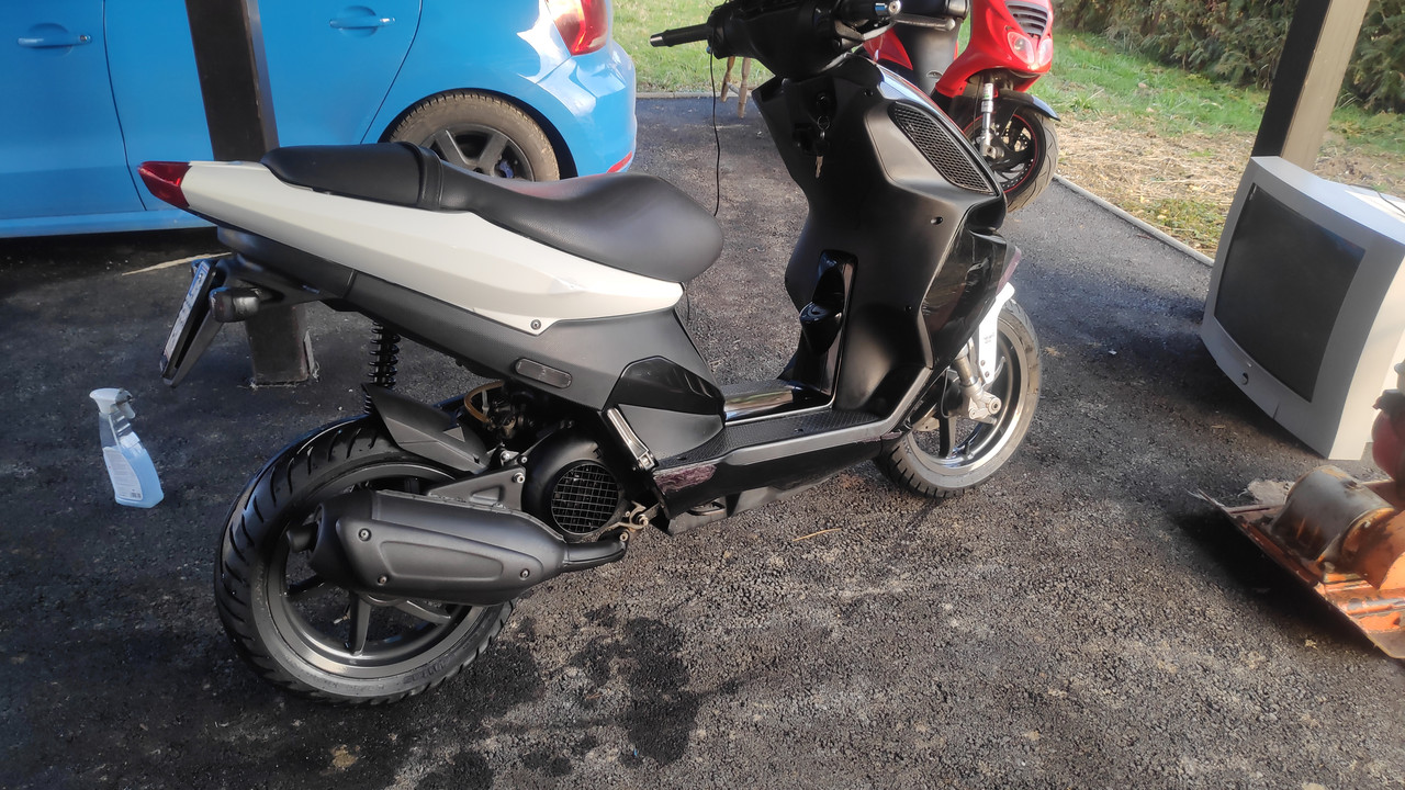

Oprao vozilicu

Brutalno izgleda motorcic sve po psu ko i inace kod tebe
Daj mi reci od ceg ti to zica ide to ti je za temperaturu ili neka obrtaljka
  • Postova: 7156
« Odgovori #307 : 18 Veljača, 2021, 17:39:42 »
Eksterna obrtaljka,stelao sam malo i pratio okretaje,pa nisam jos skinuo dole...

Kako dobro izgleda nevjerovatno :headbang:
Bravoo frende
Topcinaaaaa :toothy9: :notworthy:

Jel ima razlike sito i skipper spuh?
Isto vrti, kolje i ubija?  :happy6: :happy6:
Po performansama isti,po zvuku je Sito glasniji i ima limeni zvuk.

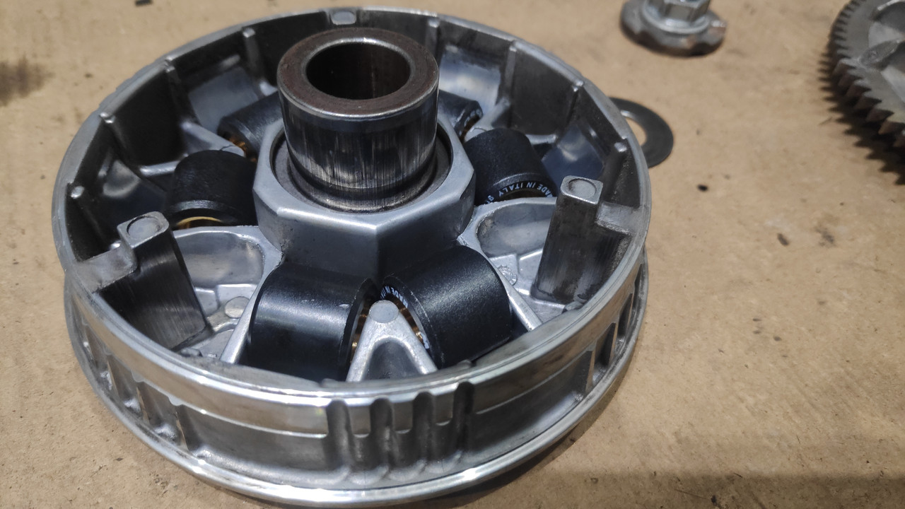

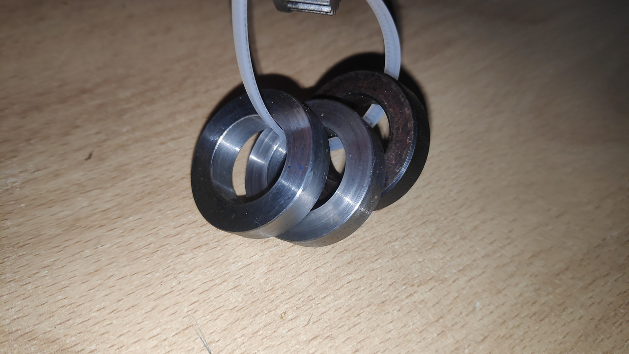

Danas je kupljen novi serijski centralni,rolice malossi 14gr i dizna 88 jer mi ta fali.
Bio i kod majstora Zvonkeca pa mi je napravio tanje distance multivara od serijske.Jednu od 6mm i jednu od 6.5mm.Serijska je 7mm i ako ubacim sajbicu 0.5mm za bolje pozicioniranje remena struze ventilvar po deklu,pa sam doskocio tom problemu.

Danas zamijenio dotrajali centralni,skuter je odma zivnuo i start je bolji.Ubacio i nove Malossi rolice 14gr.
Igrao sam se i sajbicama u prijenosu,ali na stari centralni di mi se to pokazalo isto ili jako slicno kao i bez sajbice.Moram se jos malo poigrati sa time.

Rolice su olaksane sa 14gr(iako su bile u rasponu 13.87-13.96) na 13.5gr.
Sad je za probu ubacena i sajbica 0.5mm pa cu na voznjama vidjeti kako se ponasa.
Rolice su onda i sada blago namazane sa grafitnom masti.

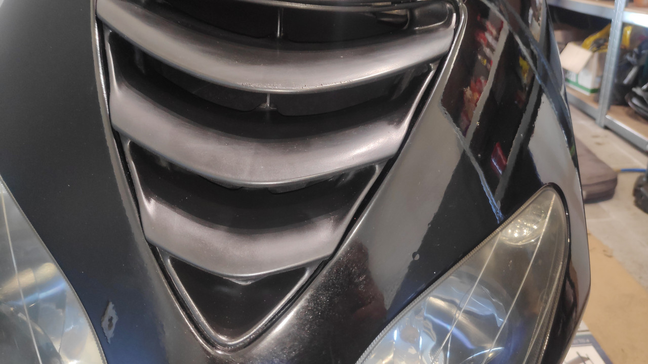

Zatvoren je i prednji grill da ne napuhava zrak u prednju masku

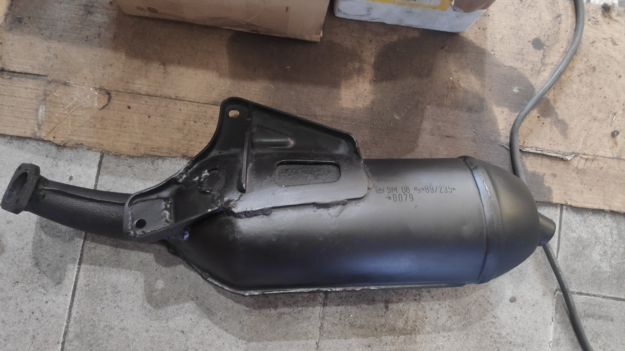

« Odgovori #317 : 11 Ožujak, 2021, 19:16:33 »

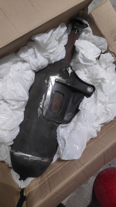

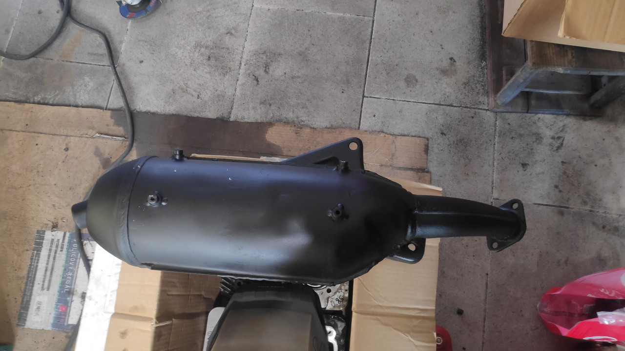

Update

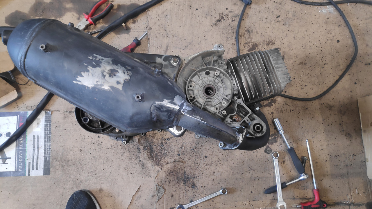

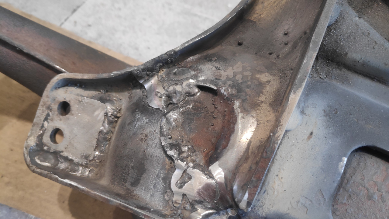

Kupio ubijenog SM06 kojih vise ni za lijek nema zdravih,pa se bacio u krpanje i slaganje.Nosac je puknut i falio je komad,pa sam sa donora koji je za u smece odrezao komad nosaca i pripasao na ovaj auspuh.Nakon toga osmirglan i pofarban,napravljena limatija na limu,te montiran.
