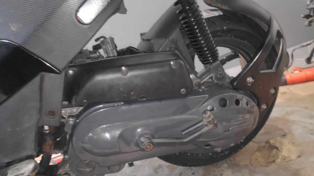

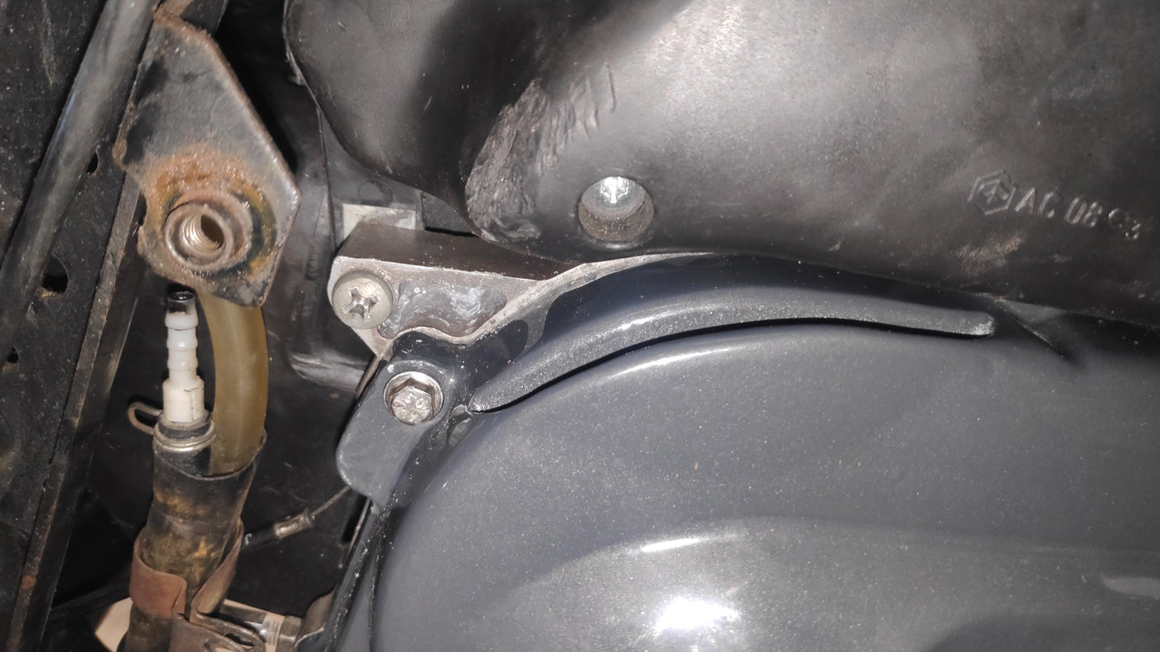

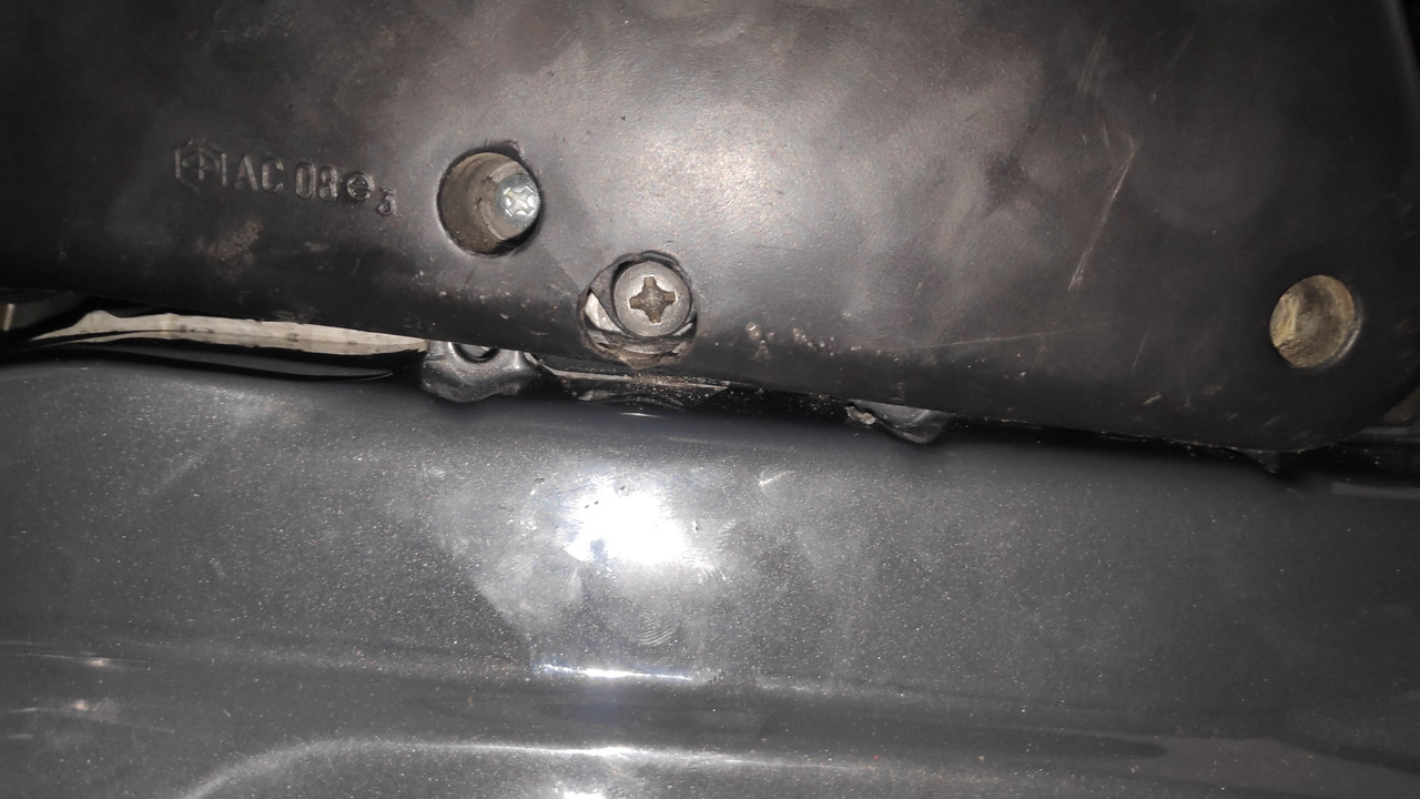

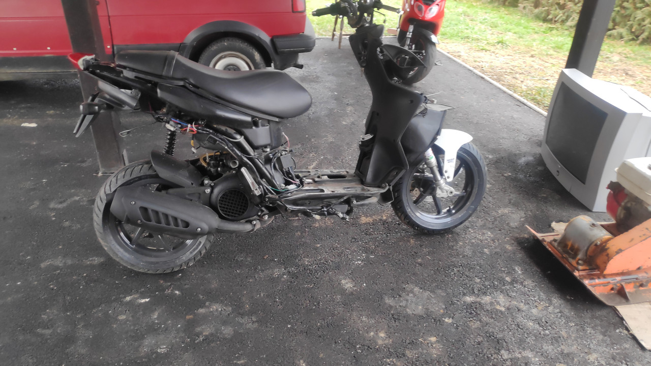

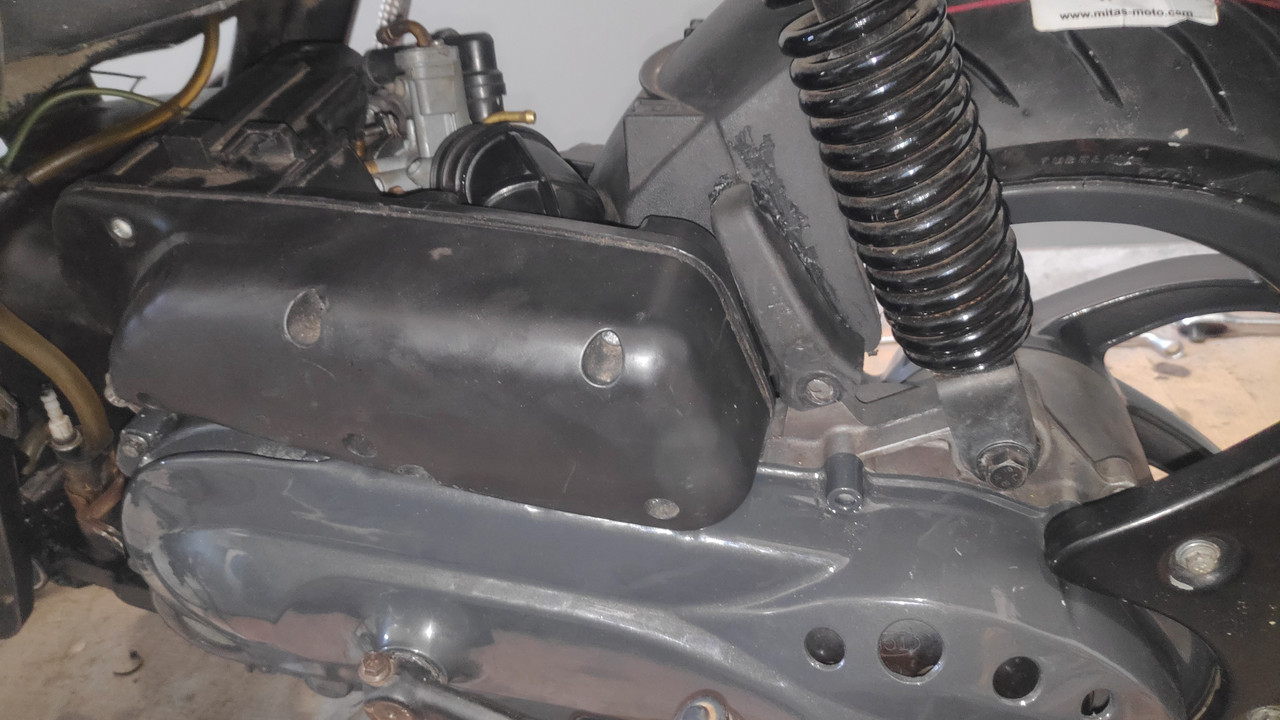

Danas je upasano sve komplet,blatobran,airbox i zadnji blatobran.Bilo.je posla,ali sve sjeda na OEM serafe kao i.kod 50cc
Super ovo izgleda, sviđa mi se :D  ko nezna kak se glasa BB kak 50-ka lako bu se sj#bo :D.. Kad bu raner došo na red?
Sa runnerom mi se ne zuri,to bude sve po ps-u,bude i on uskoro dosao na red.

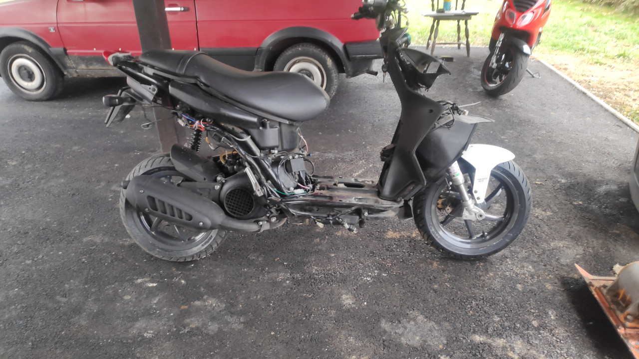

Evo i par slika kako to izgleda sad kad je full upasano.
Slozio sam zadnju kocnicu,sajla je od starog runnera sa bivseg dacerovsovog runnera,rucka kocnice je OEM od Powera DT.
Vecine struje je danas spojeno,jos moram cok i gasenje skutera spojit,uljnu pumpu spojiti i preraditi airbox i vjerovatno jos par sitnica.Nadam se da bi kroz par dana moglo biti i prvo paljenje...

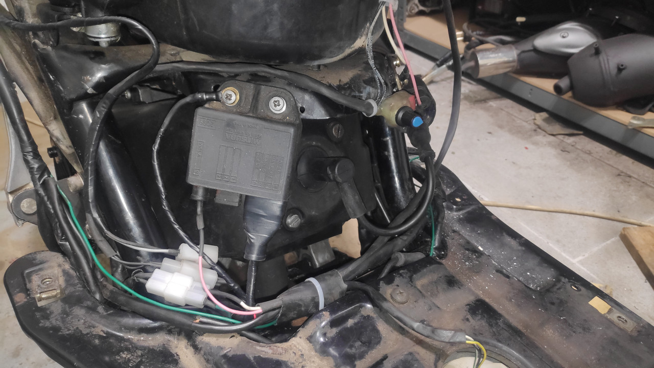

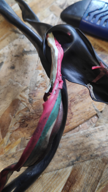

I onda vrhunac,skuzio da su zice od namotaja gnjecave i rastopljene,tako da sam namotaje skinuo i mislio zamjeniti komad koji nije dobar.Ali ispostavilo se da nista nije dobro,pa sam se odlucio za druge namotaje.
Na drugim namotajima sam slozio da sve pase na 50cc bobinu/cdi,izvukao minus koji je dodatno trebao i slozio dzek za blokadu.
I onda vrhunac svega,sve spojim i slozim,reko da vidim jel ima iskre,ono nista,mrtvi namotaji.Bio sam ljut ko ris,cijeli dan se zajebavam bzvz.Dvoje namotaja iz šteka neispravni.Preostaju jos jedni,ti su sigurno ispravni jer su bili na posudbi kod jednog decka i radili su mu. :hello:

Slozio sam i trece namotaje,radili su jucer,danas vise ne rade...eto nezz sta bi rekao osim da sam izgubio zivce.Sta sam god taknuo nije valjalo.

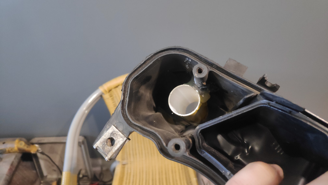

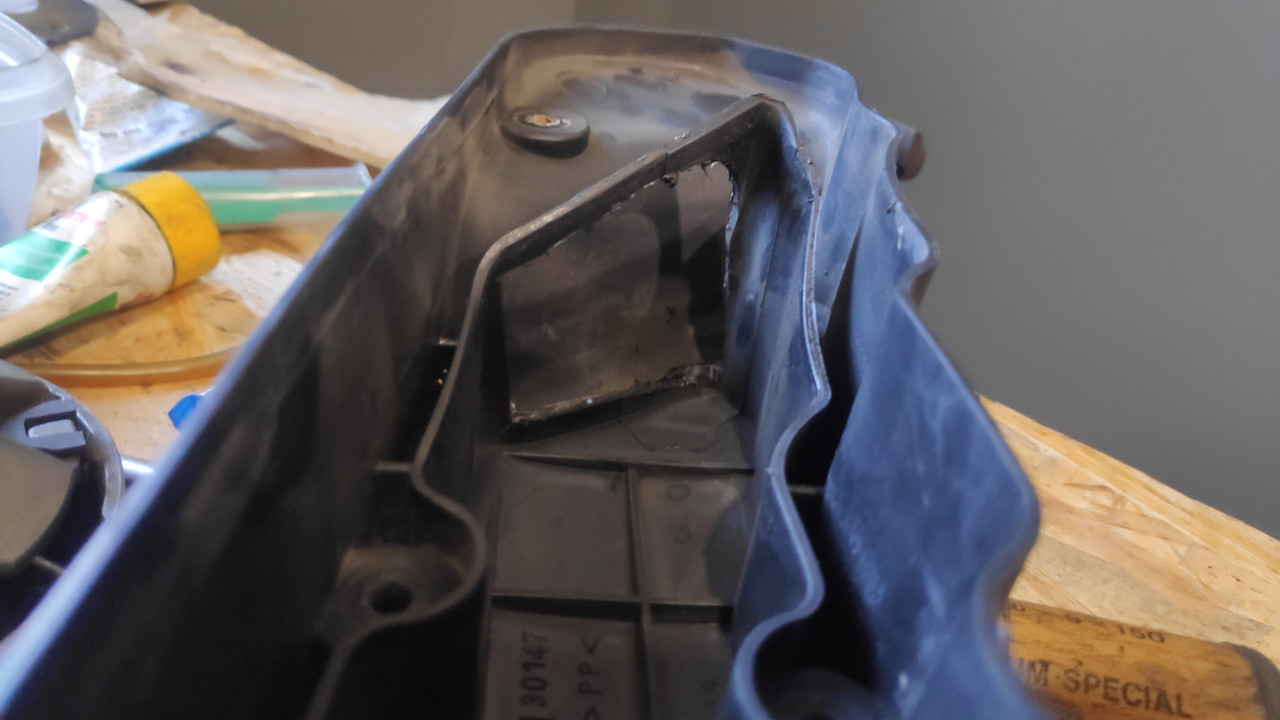

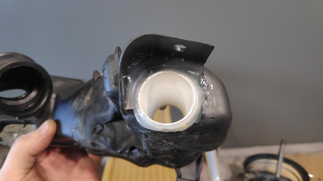

Preradio sam airbox,iskoristio tubu od sumecih tableta

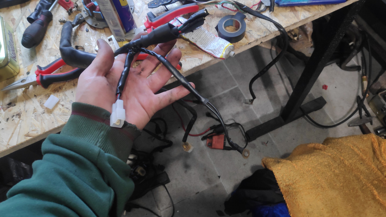

Kablove sam sve izolirao,tekucom plastikom dzekove zatvorio i sve provukao da ne smeta

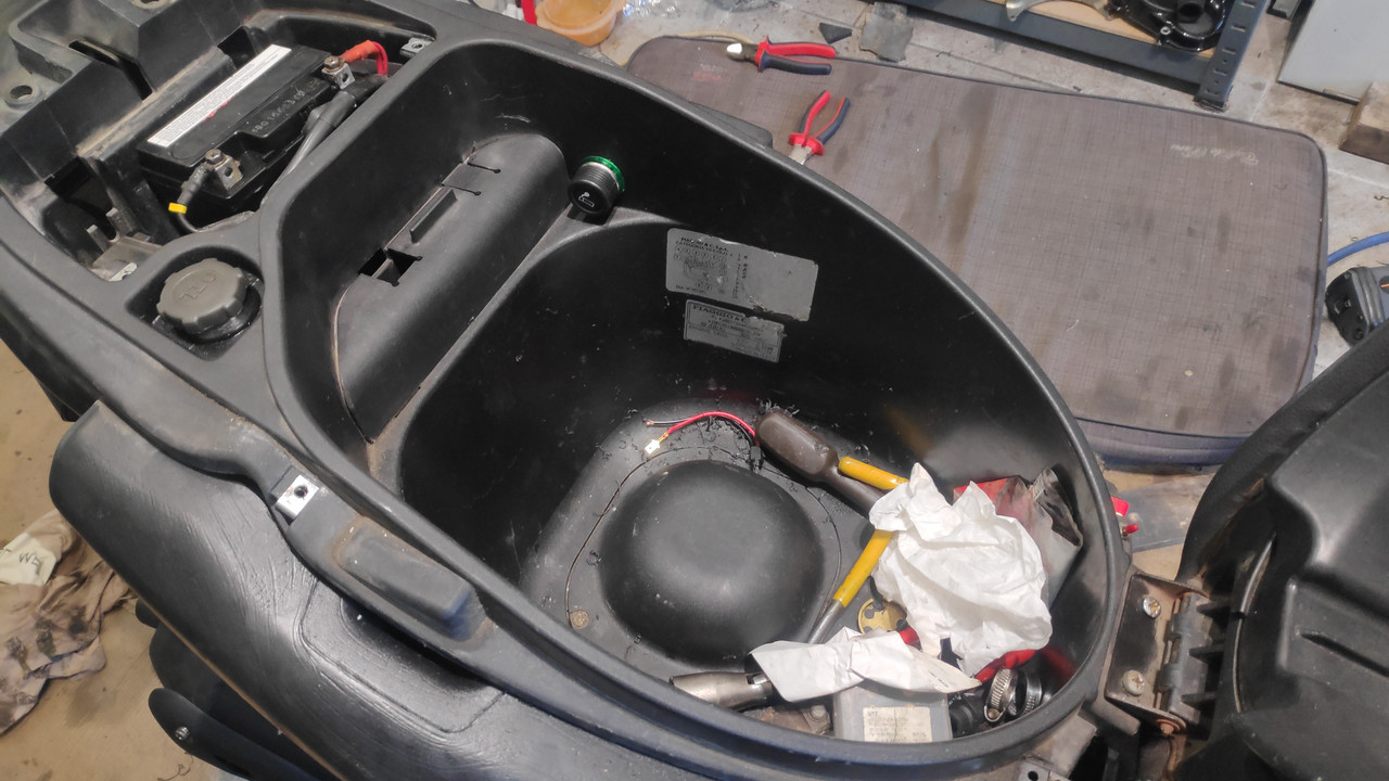

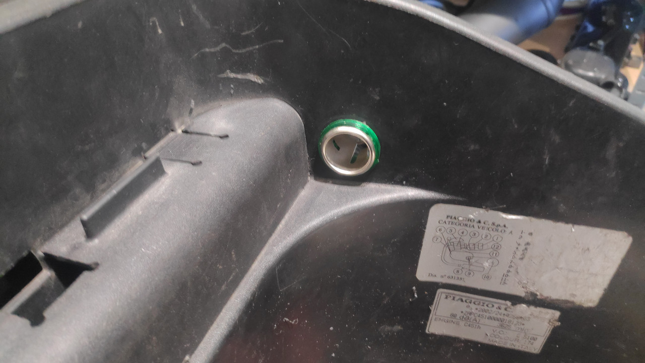

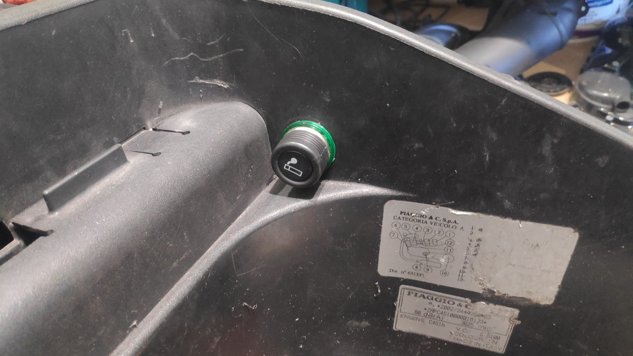

Danas spojio upaljac,da se na nekom tripu moze mobitel pripuniti

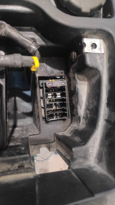

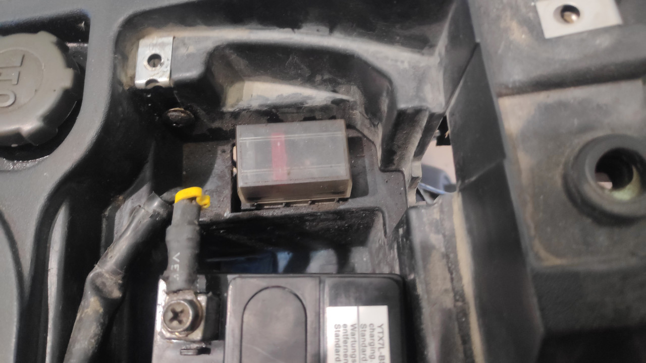

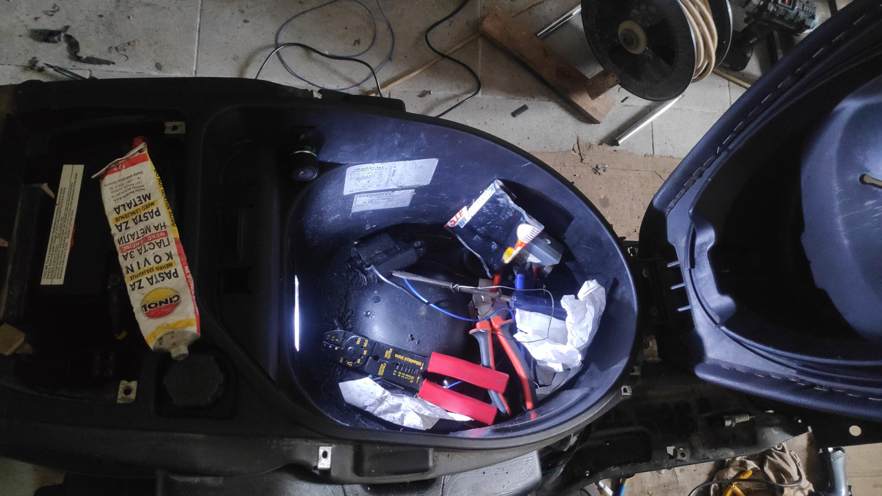

Spojeno direktno na plus akua.Slozio sam osigurac u original kuciste osiguraca.Napajanje zarulje sam slozio preko pozicije za osvjetljenje tablice koje postoji u instalaciji,ali Poweri tih godina za nase trziste nisu imali osvjetljenje tablice.Tako da kad rade svjetla radi i osvjetljenje tablice.
Spojit cu jos osvjetljenje kade,samo moram pronaci kuciste lampe od osvjetljenja gepeka ili tablice na autima.

Prije svega namotaji su bili ispravni, u instalaciji od 50cc sam omotao skupa bijelu i zelenu i zato nije bilo iskre.
Shema spajanja sa 50cc cdiem nije urodila plodom jer je skuter isao u rikverc  :laughing7:
Onda smo spojili drugacije i tada je isao u naprijed,ali je stupanj predpaljenja bio fulan i trebalo je opet raditi preinake da se skuter moze ugasit na kljuc.
Tad sam poludio i sve pocupao van i ponovno sve prelemio na original bobinu/cdi sa sr150 i sad je dobro.

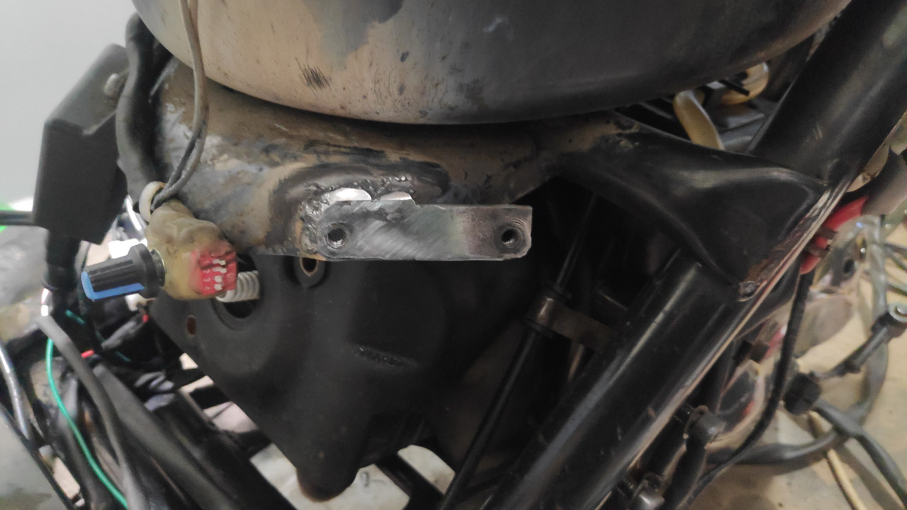

Ovdje sam otpilio zeljezo sa neispravne bobine i zavario si nosac bobine na ramu.Na zeljezo sam sa zadnje strane popikao m5 matice da se serafi kao i cdi.To malo pobrusio,pofarbao i nosac gotov.

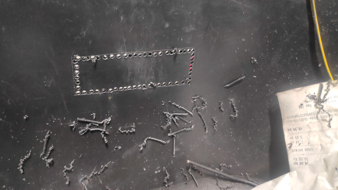

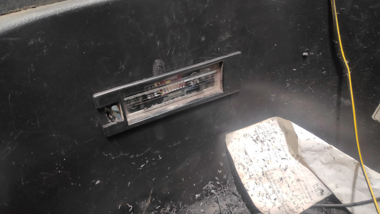

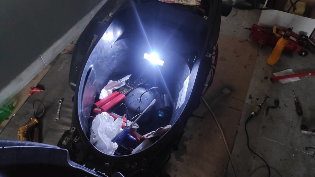

Ugrađeno je do kraja i svjetlo u kadi,Nyzvo je donirao svjetlo osvjetljenja tablice i ledicu sa nekog GM-a,pa je i to zbrikano na prekidac.
