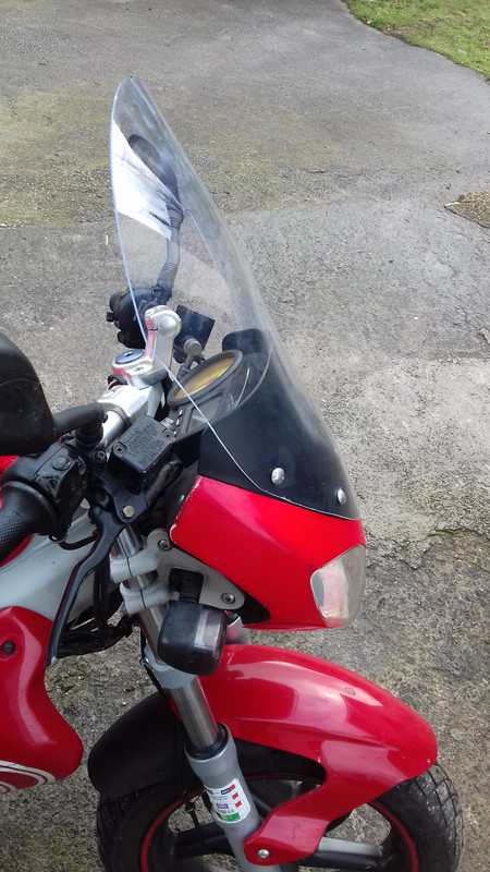

« Odgovori #1108 : 27 Siječanj, 2022, 19:08:30 »
U voznji se pokazalo da je vizir u ovom polozaju jako blizo kacige kad se zalegne. Zapravo u dodiru sa kacigom vec.
Tako da je vizir isao na dodatnu obradu grijanjem kako bi ga barem malo udaljil.
Nesto prostora sam dobio, tako da je sada osjetno bolje.

« Odgovori #1111 : 28 Siječanj, 2022, 09:31:00 »
najs, jel ti radi gornji dio od vjetra?
Malo radi u svim smjerovima jer je plexi 2mm samo. Kazem samo jer bi 3mm bio puno cvrsci.
Fiksiran je preko guma da ne puca, pa i tu postoji prostora da se samostalno pomice koji milimetar.
Hladno vreme usporava radove da se to sve usavrsi, otvorena je i opcija da ga jos malo skratim ako bude potreba bas. Ali otom potom.

« Odgovori #1113 : 28 Siječanj, 2022, 10:22:33 »
Ma to je ciganjski malo. Nebi radio cirkus sada od vizira.
To malo kaj se on piga je zanemarivo, zapravo vjetar ga malo ljulja.
Evo slika za primjer kolko sam ga ostavil velikog, a dolje nisko je ucvrscen na 4 mjesta.
Tako da stvarno imam prostora smanjit ga i tako drasticno dobim na cvrstoci. Ako bude potrebno
Ili da negdje nadem plexi od 3mm to bi bilo idealno onda da radis kaj oces.
