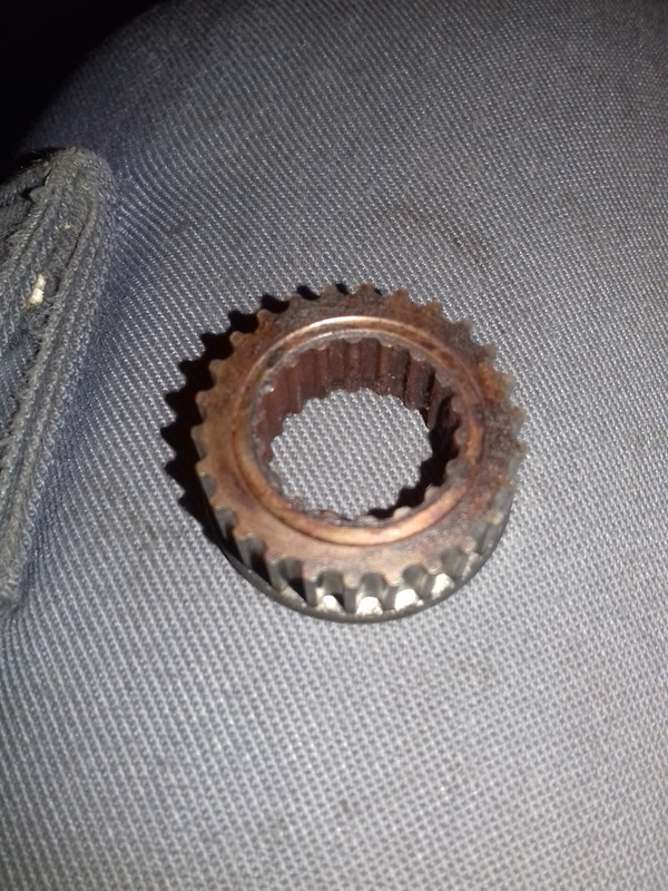

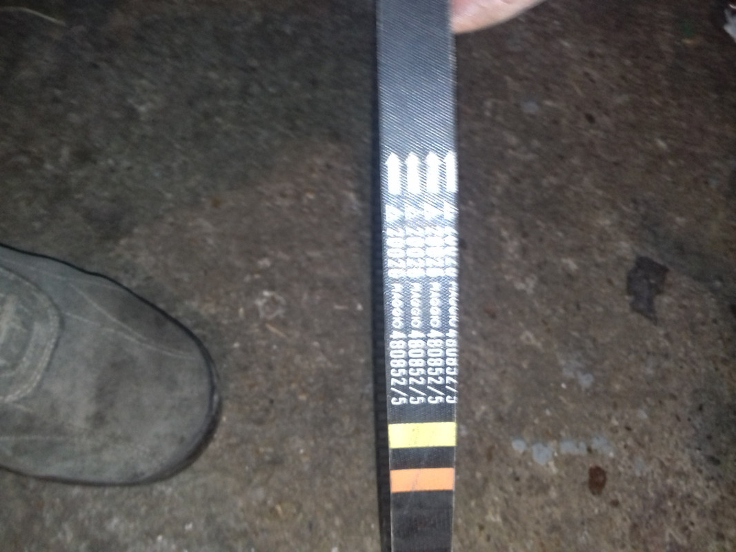

Malo zagledao u prenos usput da zamjenim remen jer stari je ubijen na 17mm je vec :frajer:
Odma i zamjenit zupcanik uljene jer je ubijen sa obje strane :frajer:

Mrale pripremas se lagano.... Moram i ja taj zupcanik promjenit.... Ti si mog okrenuo naopacke.... Mozda jos moze potegnut....

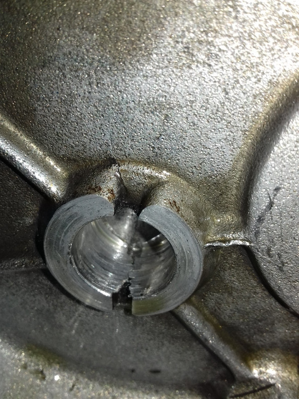

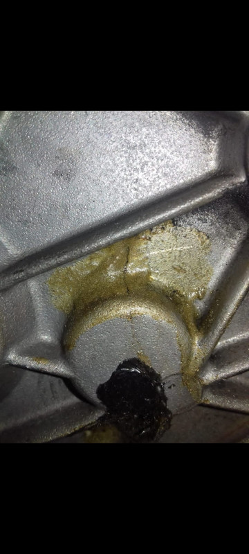

Eto nakon pregleda prenosa uocio sam da opet curi ulje kroz splungu na bloku. Krpao sam sa tekucim aluminijom pa je bilo ok neko vreme. Poslje jos sa diht masom i duralo je. Ali opet pusta i splunga se siri dalje.
Nema smisla kemijat vec treba zamjenit blokove. Nakon totalnog raskapanja vidim da je ostecen i dosjed osovine, zato je i doslo do pucanja bloka. Kad sam bolje razmislil u nazad zakljucujem da se tu nekad nekom dogodio krs u getribi. Jos jedan dokaz zasto je getriba mjenjana i nije serijska bila kad je masina dosla do mene.
Sa unutarnje strane se vidi da je dosjed unisten skroz. Tako da nema smisla varit blok i spasavat ga.

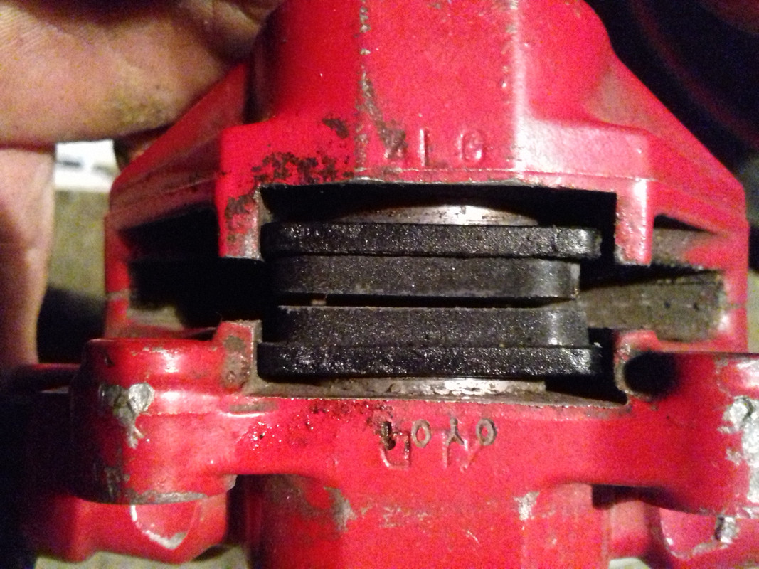

Od preslaganja nemam nekih slika, usput stavio nove disk plocice.

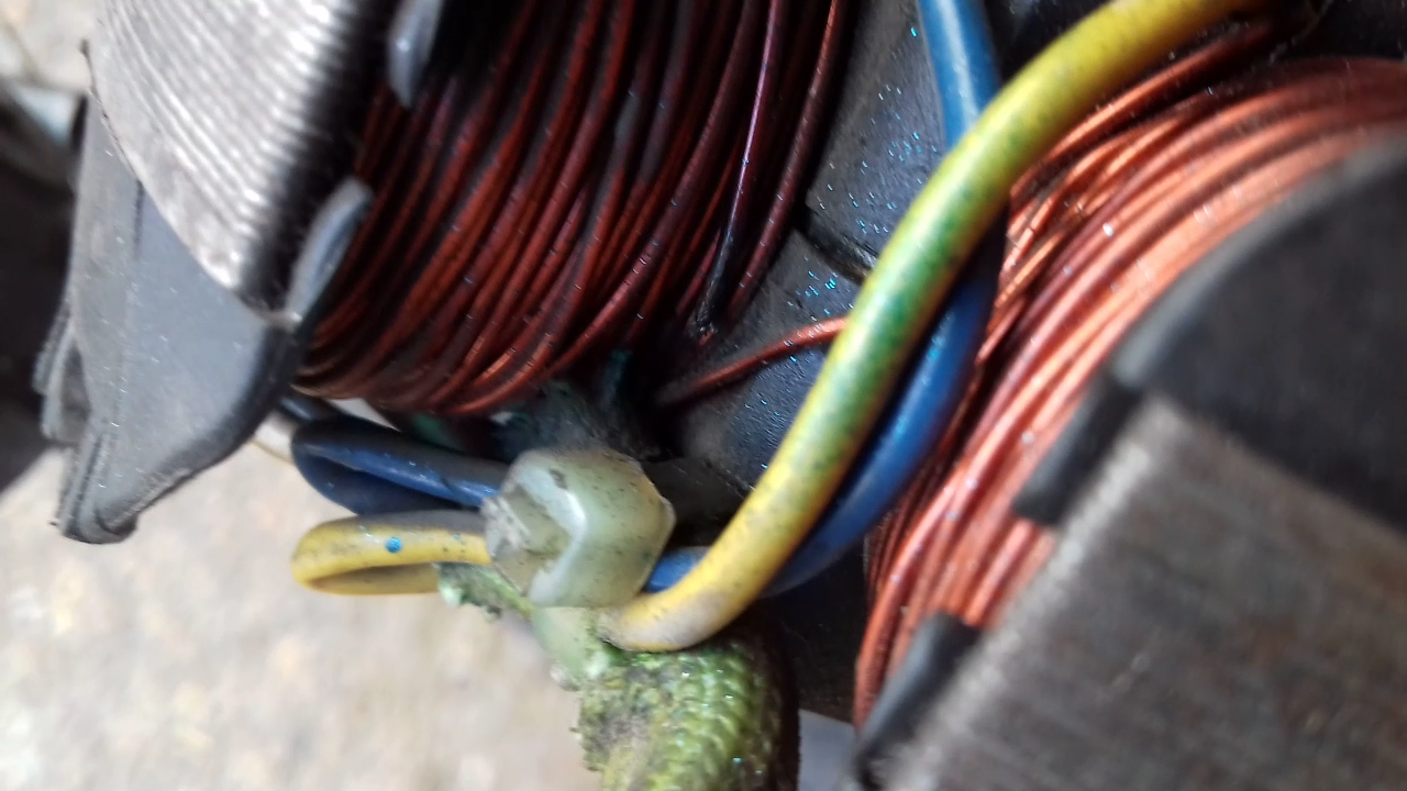

Jucer dok sam se vozio skuzim da mi skuter sve teze vrti prilikom paljenja. Cak sam ga jednom upalil na kurblu.
Idem navecer vidit stanje akomulatora kad on prazan :icon_scratch:
Napunim ga na punjac i idem provjerit kako skuter puni kad sam u voznji ispraznio aku. Naravno da ne puni pa idem zamjenit regler koji je najcesci uzrok.
Drugi regler opet ne puni, stavljam treci koji je 100% ispravan i opet ne puni :icon_scratch:
Priblem cu trazit od pocetka pa tako ispitujem namotaje preko plave i zute zice i tu nemam otpora, prekid je u namotajima znaci.
Skinem ih dole i vidim da je pukla zica u zavojnici.
keyboard checker tool
Odlucim ju spojit da ju zalemim i opet imam ispravno paljenje. Trebalo je samo odmotat taj jedan krug zice jer je bila prekratka da se zalemi.
Tako sam uspio popravit namotaje i evo sve radi i puni se aku :headbang:

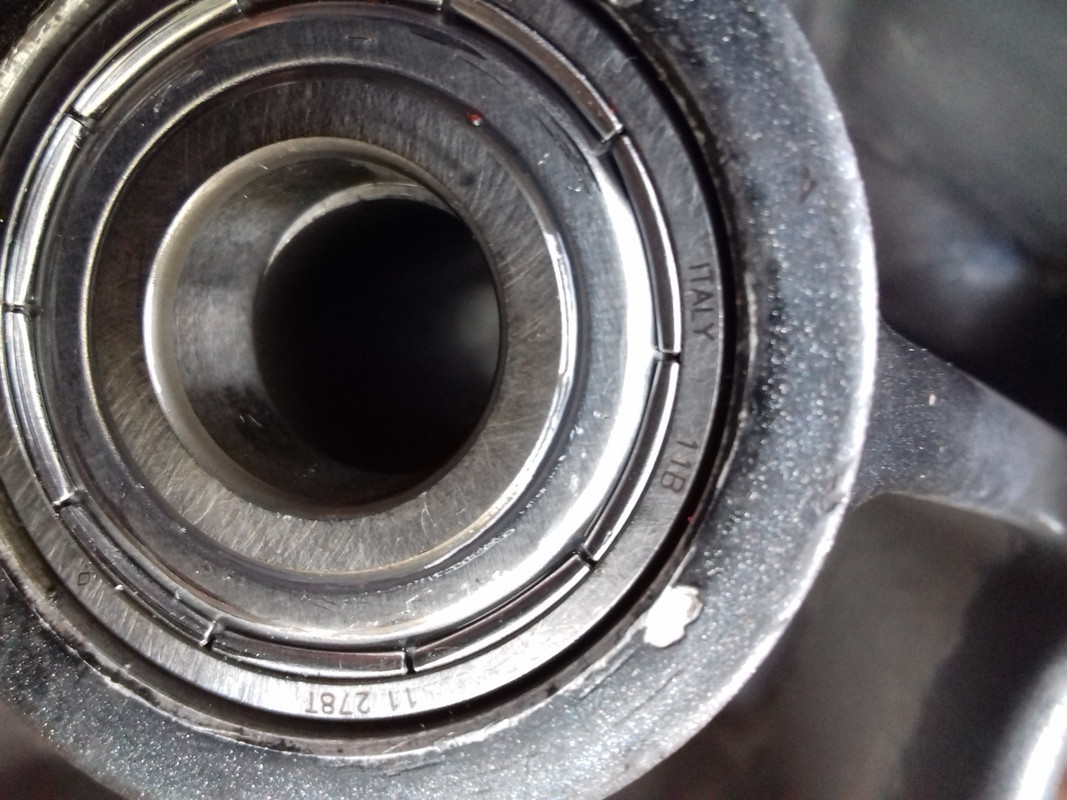

« Odgovori #1133 : 29 Travanj, 2022, 10:30:55 »
Lezajevi u prednjem kotacu se ne vrte bas glatko, osjete se neak zapinjanja tako da sam kupio nove i zamjenio odma.
strong boy names 2019
Odma provjeravam balans i ispada da je guma u balansu bez dodavanja utega :headbang:
Ne sjecam se da mi se to ikad poklopilo tako.

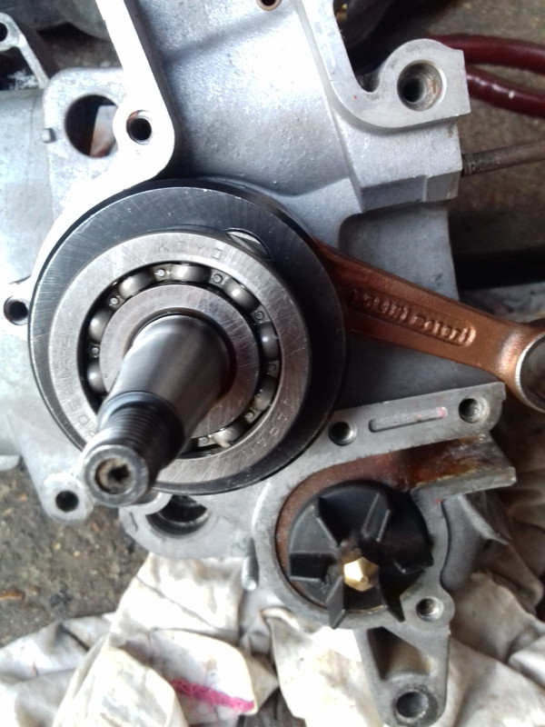

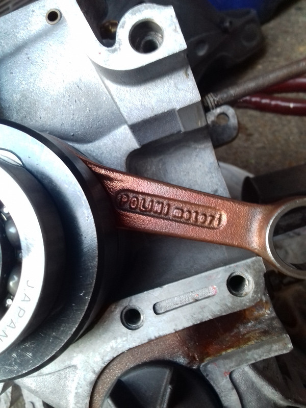

Uglavnom usput se skupljali djelovi i slagala se masina koja je ipak zazivila.
Nabavio sam uredne blokove sa getribom i slagao ispocetka sve.
Na motoforce radilicu je slozena polini klipnjaca sa lezajom.
Slozeno sa koyo lezajevima i corteco semerinzima.
Vodena pia org da bude vjecna.

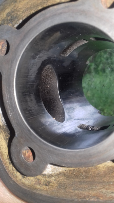

Uletio mi podrapani due+ koji treba ic na specìjalu jer je unisten skroz kod bivseg vlasnika.
photo upload sites
Kako imam u steku novi klip od dreva odlucio sam slozit cilindar na taj klip 48mm.
Odradio specijalu i spremno za slaganje.
Sve se izvuklo i due je nov :headbang:
Zbog nedostatka djelova prenos je preseljen sa one masine.
Karb ostaje isti YSN 17.5
Yasuni R tu sjeda odlicno
Nakon par minuta razrade crkla je bobina pa sam moral ivuc novu iz steka, ali to je tako i nema tu pomoci.
Uglavnom slozena je jedna fina masina iz nule i mogu rec da sam zadovoljan kako to fino radi sa klipom od dreva sa dve karike.
Odrađeno i preko 200 km razrade.

Malo sam pozuril sa sklapanjem masine da mi djeca nebi kakvog pjeska nabacali u karter :icon_scratch:
Zanimljivo da due ima puno momenta sa dve karike i netreba ga vrtit preko 10 soma u kombinaciji sa yasuni r

Upitno je samo dal cu bit zadovoljan sa serijskom getribom ili ce trebat prebacit duzi primar.
Za sada je ok sa novim remenom. Ali kad se podere falit ce brzine, odnosno prevrtavat ce.
