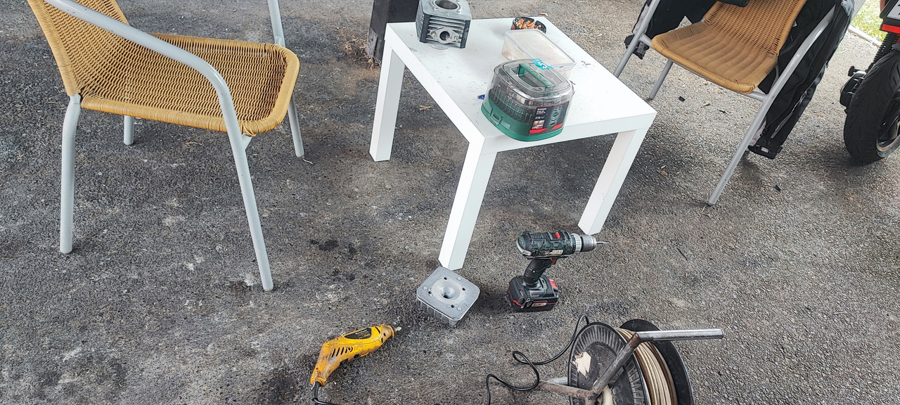

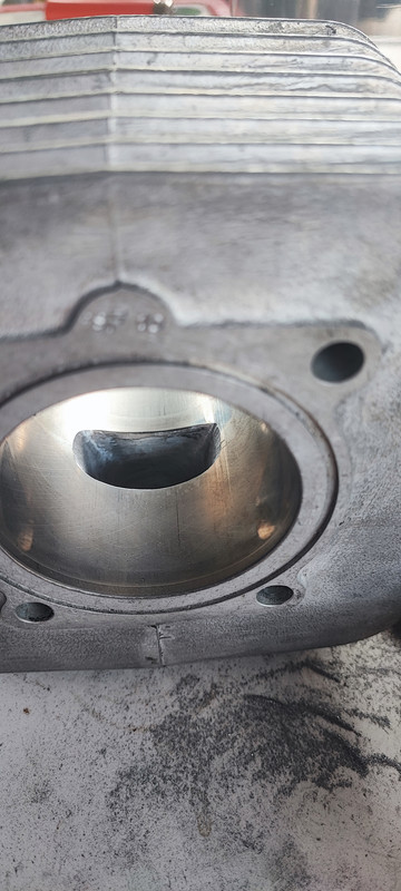

Danas se burgijalo  :headbang:

Samo ga liznuli malo ;D

malo ili je malo pobjeglo  :toothy12:

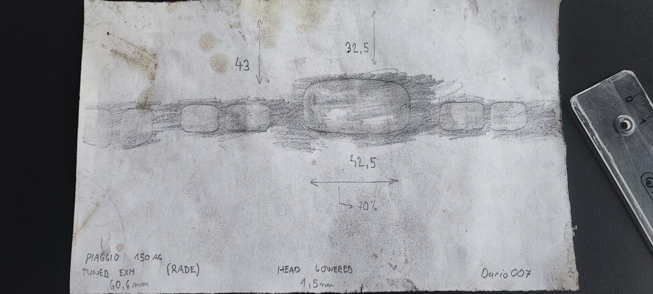

« Odgovori #1183 : 08 Kolovoza, 2022, 19:56:44 »

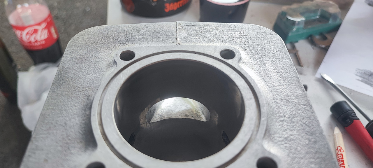

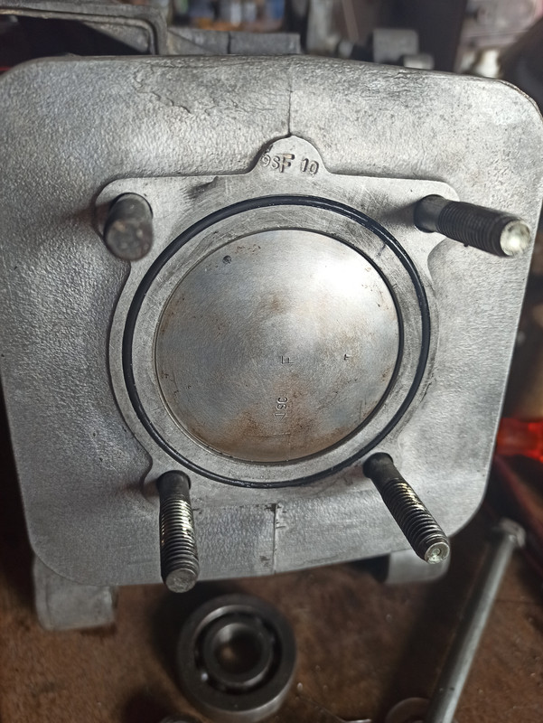

Serijski
Cilindar na mom Poweru 150
Matijin 150
« Zadnja izmjena: 08 Kolovoza, 2022, 19:59:02 dario007 »

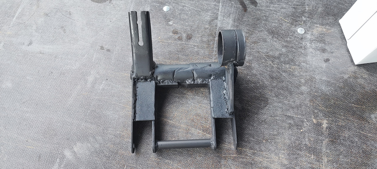

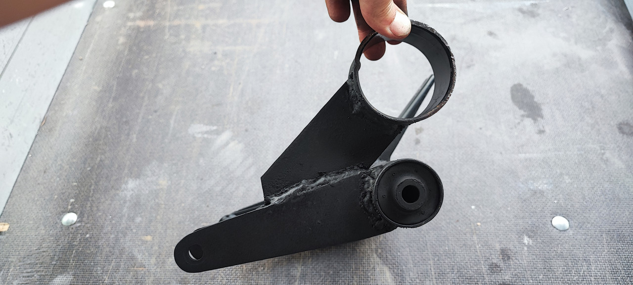

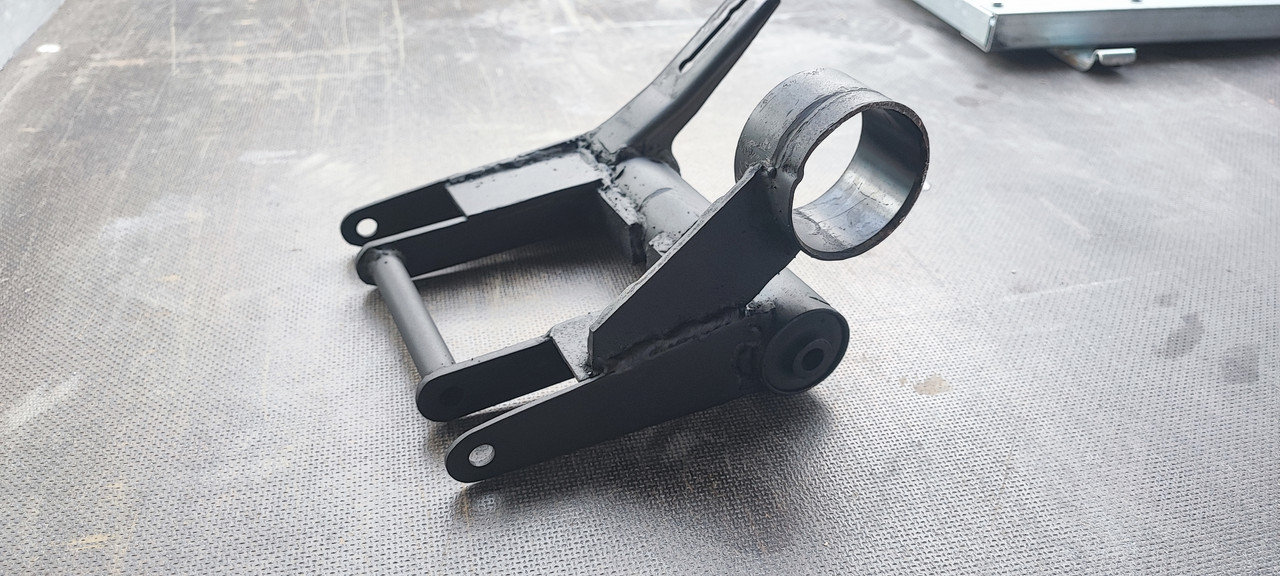

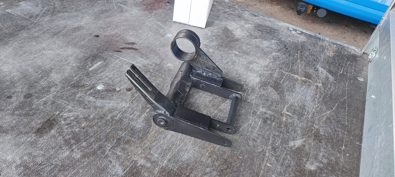

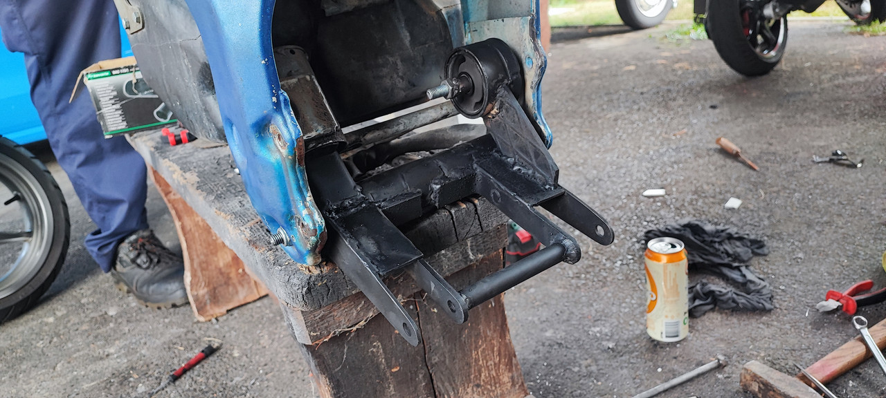

Nastavak radova i izrada nosaca od nule.
DNA ima siri nosac za 13mm pa je trebalo i pikse napravit dvije od 6.5mm da se centrira.
Srezat stari nosac i krenut od pocetka.
Puno mjerenja i kalkulacija. Uglavnom cjeli dan posla.
Ali eto uspjeli smo ga. Dario je uskocil u pomoc da se slozi kako treba bit :notworthy:
100 puta mjerili i kemijali da se izvuce najbolje moguce
Dosta vremena je oduzelo dodavanje jos jednog selena od vxr da se ublaze vibracije, ali od njega nismo htjeli odustat dok mu nismo nasli mjesto.
Odg: Gilera DNA 70 by matija
« Odgovori #1185 : 14 Kolovoza, 2022, 16:02:04 »

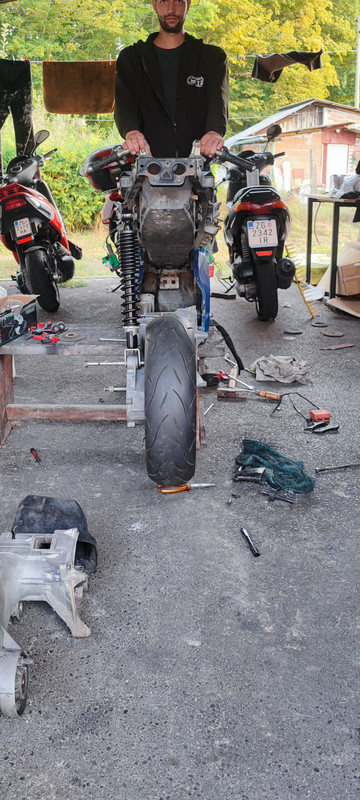

Evo i mojih par slika...
Masina nacentrirana,posto DNA ima 3cm duzi blok od BBa onda je nosac produzen za tu mjeru kako bi međuosovinski razmak bio isti kao u originalu.Ujedno je izbacen van i radi veceg cilindra i kape kod BBa kako bi se mogla skinut svjecica,jer je preko cilindra jedini ulaz do svjecice.
Ujedno smo nakemijali dodatni selen pa cemo vidjeti u praksi donosi li ista.Ovako na cimanje rukom selen bas upija sve pomake.
Varenje nije za izlozbu jer je vareno parkside aparatom na punjenu zicu,ali sluzit ce svrsi.

« Odgovori #1186 : 14 Kolovoza, 2022, 16:26:31 »
Ovo nije u centru po slikama , kak to amortizer unutra ulazi na spoju sa masinom
« Odgovori #1187 : 14 Kolovoza, 2022, 16:44:32 »
Selen na tom bloku ne valja(ni onaj od masine,ni od amortizera),opruga amortizera isto pofrkano stoji,a i sama ta probna rama je bila u sudaru.Nama je posluzila samo da vidimo koliko se udaljit sa masinom i gdje smjestit selen.Masina mora biti u centru jer imam mjere gdje se odmaknuti od centra nosaca.Budemo vidjeli kad dode na pravu ramu sa svim urednim...

« Odgovori #1188 : 14 Kolovoza, 2022, 18:08:48 »
Respect na svemu, ali ovaj nosać je baš baš loše povaren preporuka je da ovaj iskoristite kao šablonu i napravi se u totalu novi .
To je minimalan trošak, od cca 50 eura nema smisla sad tu šparatii uz sve ostale troškove.
Offline v3kac
  • Postova: 287
« Odgovori #1189 : 14 Kolovoza, 2022, 18:12:01 »
Ovo kaj amortizer stoji u koso se lako riješi,
Gdje ima više mjesta dolje ili gore se napravi novi prihvat koji pomice amortizer, a taj novi prihvati se izmodelira i izreže na laseru, mislim da je to plafon 100 kuna troška.
Matija je fin i pristojan dečko ako hočeš javi se privatnom porukom za kontak ljudi koji če to povoljno odraditi.
« Odgovori #1190 : 14 Kolovoza, 2022, 19:16:12 »
Na forumu su svi pametni,a ja ne vidim da ima nesto novo u projektima pa da nama fušerima pokazete kak se to radi.
Sve mi znamo kaj i kak treba,ali radi se sa onim sta se ima i sa cim se moze.Vidit ce se kak amortizer stoji kad se madina stavi na ovu ramu koja treba biti...
Pogle kak stoji masina koju je tvornica napravila

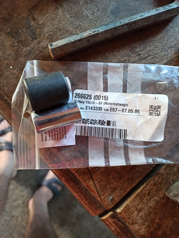

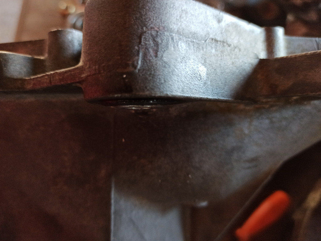

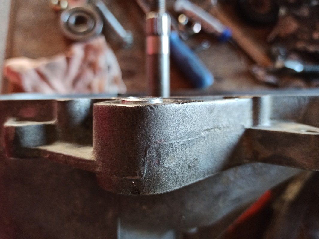

Sve ce doc na red. Ima tu obilje posla i puno sitnica koje treba dotjerat. Vec vidim da ce potrajat.
Zbog pumpe goriva je trebalo slozit i vakum pipak na karter. To sam odradio na navoj jer je bolje nego na konus.
Poluga za kocnicu je malo pohrdala pa sam ju ocistil i pofarbal.
Selen za amortizer u bloku je los.
Kupljen novi i ugrađen danas.

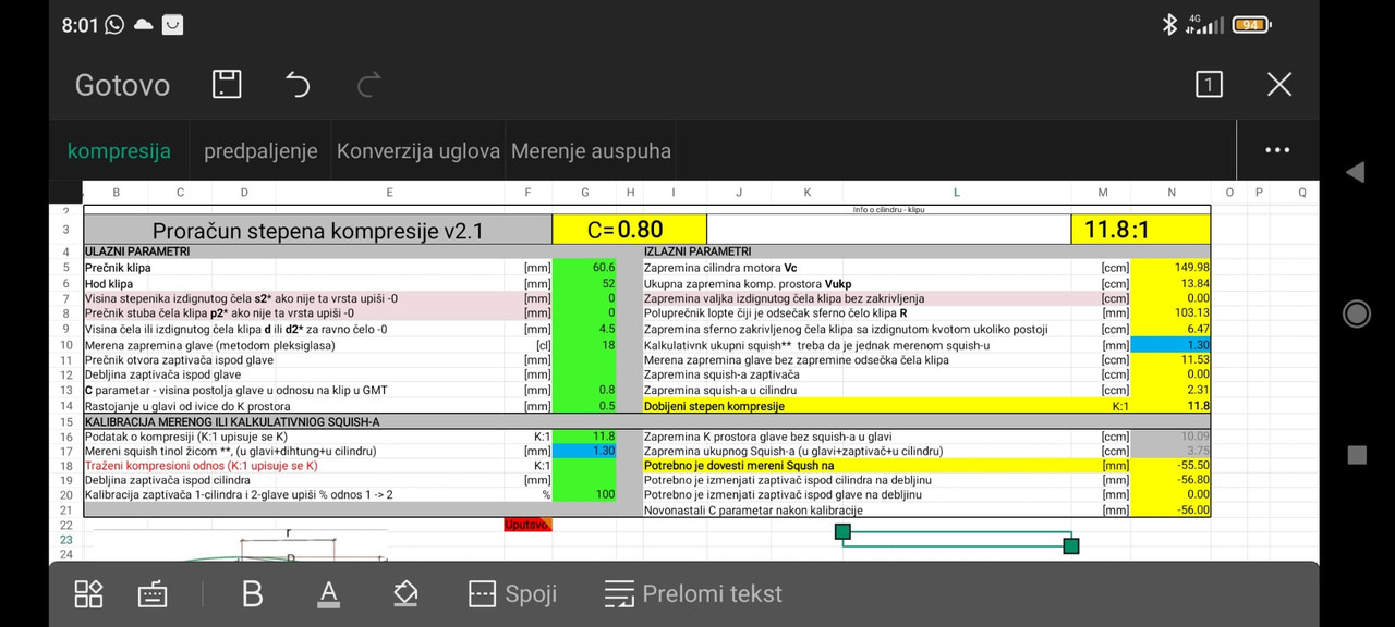

Radi se kolko se stigne tako da sam zamjenio selene u bloku motora iako ni postojeci nisu losi ali kad se ima nek se mjenja :headbang:
Ubaceni lezejavi i radilica i semerinzi. Brtvama ustelano da se squish dobije 1.3mm i kompresioni omjer bude 11.8:1 sto je prije izracunato vec

Kod mene je na runneru sve isto 100 puta mjereno i 100% u centru pa kad si gledao kotac od iza izgledalo je nekako cudno :toothy11:
« Odgovori #1195 : 15 Kolovoza, 2022, 18:43:24 »
Ma nema drame. Drama ga je osmislit i napravit.
A evo vidis i na serijali se masina na oko malo iskrene ili bi rekli da nije u centru :icon_scratch:
Ovdje ce bit 100% u centru jer mjere koje određuju centar se poklapaju.
Meni bitno da smo izveli dodatni selen i ocekujem da ce dodatno smanjit vibracije.
