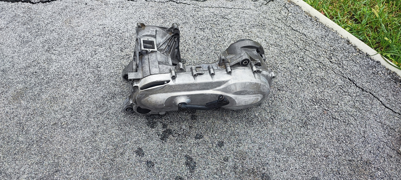

150cc AC sa dobošom 140mm.
Pribavili smo sve osim AC CDI-a.Treba jos novi selen amortizera,iglicasti,par obrada na tokarskom i pribavit nosac motora od VXR-a.

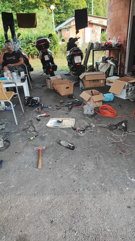

Ovo je kad imas sve pobacano po kutijama,pa cijelu garazu moras iznest van  :laughing6:

Zanimljivo kako uz garažu, police, pank i stol uvijek sve završi na šerafljenju sjedeći na podu :headbang:
Isti sam;-)
Odg: Gilera DNA 70 by matija
« Odgovori #1159 : 03 Kolovoza, 2022, 21:43:49 »
Na podu je najbolje jer ima najvise mjesta. Stol je za ove sto rade s belim.
