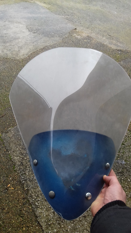

Kako je nemoguce naci vizir za ovo skuterce, a izrada po naruđbi ima svoju cjenu pa i dodatnih troskova da ne spominjem.
Odlucio da sam probat napravit vizir od akrilnog stakla poznat kao plexiglas.
Kupujem plocu i spremno je za radove.
Sablonu radim od tvrdog papira i tu radim korekcije.
Sablonu prekopiram na plexi i rezem sa ubodnom pilom, pilicom za zeljezo. Ali dolazi do sitnih pucanja na strani otpada, pa odustajem i nastavljam sa fleksom sto mi bolje pokazalo.
Sljedi najtezi posao grijanje i piganje plexia jer nemam sa tim nikakvog iskustva.
Posluzila me pocetnicka sreca pa sam to odradio bez vecih komplikacija.
does working out reduce breast size
Treba centrirat i napravit rupe za org serafe ako se nekad skida da bude jednostavno i neprimjetno.
Za to koristim rezerni vizir.
Odg: Gilera DNA 70 by matija
« Odgovori #1096 : 28 Prosinca, 2021, 12:46:42 »
Izbusene rupe obradim u kocku kako bi seraf sjeo na svoje mjesto i nebi se mogao okretat.
Ispod glave radim gumicu da seraf nije u kontaktu sa vizirom kako bi izbjegao pucanje.
how to unlock lumosity for free
Između vizira i plastke skutera ubacujem gumenu distancu, O ringove odrezao od gumenog slaufa.
Spojio napokon serafima i sve sjeda kao saliveno.
why is intermittent fasting bad for you
Moze montaza na masku skutera i skidanje folije napokon.
I slozeno sve na skuter.

« Odgovori #1097 : 28 Prosinca, 2021, 12:48:29 »
Respect za trud i uradak, ovo je tuning i jedva cekam da izvjestis o dobitcima u ubrzanju i na krajnjoj.
« Odgovori #1098 : 28 Prosinca, 2021, 12:55:51 »
Ulozeno vreme rada oko 6 sati laganini jer prvi puta radim takvo nesto.
Ploca plexia kosta 35 kuna
Ostalih troskova gotovo da nema.
Ako nebudem zadovoljan sa dobivenim nisam u nikakvom gubitku.
Ali mislim da ostaje na skuteru :headbang:
