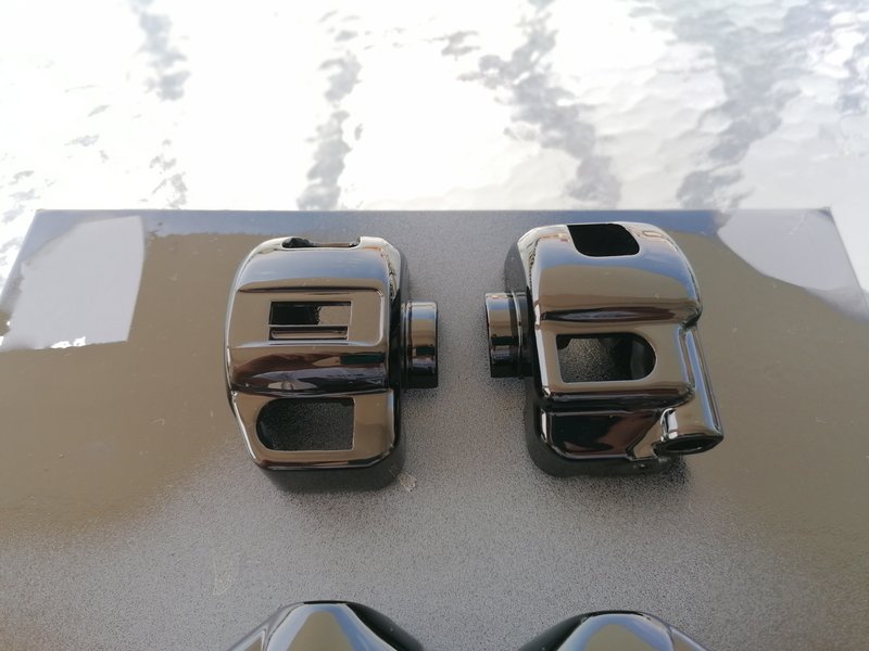

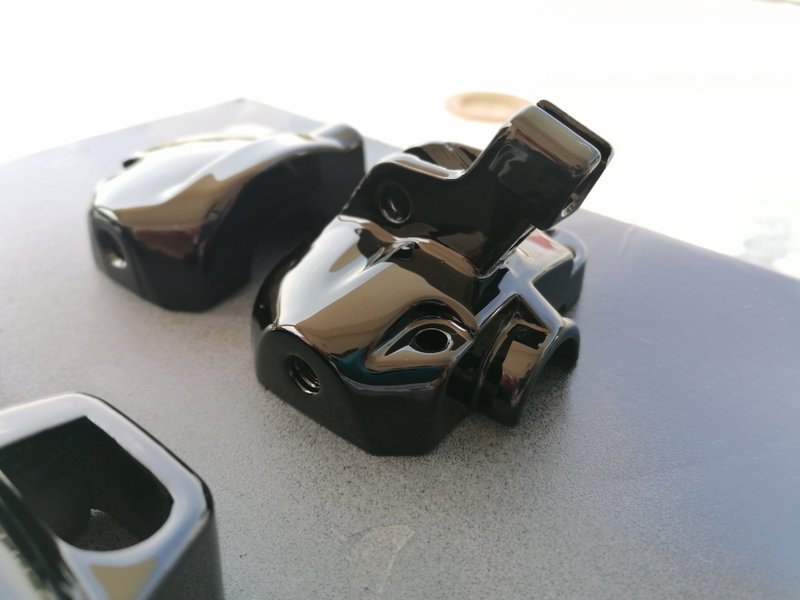

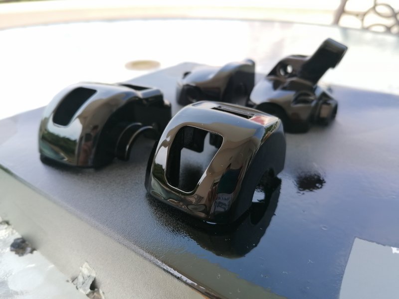

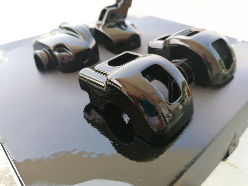

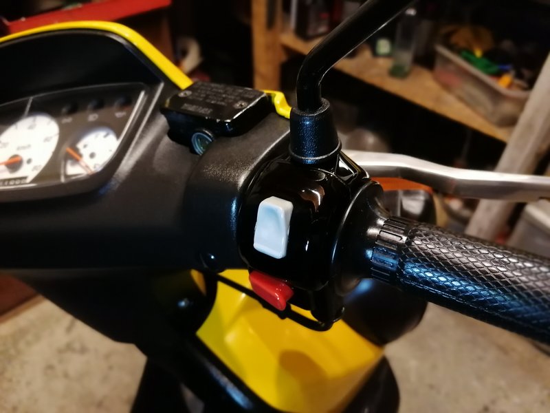

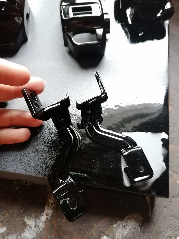

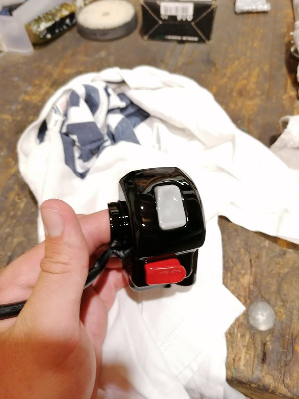

Da ne ispadne da se ne šarafa ništa evo jedan apdejtić.
Komande na volanu su počele pokazivati godine tako da sam ih malo obnovio.
Na metalna kučista je bačen običan crni akril, klasičan autoprogram. Tipkice su izlakirane auto lakom, Baslac marka ako se dobro sjećam.
Nije savršeno ispalo, uvijek ima mjesta za poboljšanje ali što je tu je.
Evo i par slika od prije i kasnije da potkrijepe tekst.

« Odgovori #353 : 10 Kolovoz, 2021, 22:13:40 »
iste prekidace imam na pezoli, di si ih uzimao?  ;D
aa sad sam procitao da je autolak... moje su potamnile na mjestima, nejde dolje ni sa nitrom, pa bi druge uzeo :/

Mačak pravi si lakirer, ljepo je ispalo LAJK !!

Ovo su original tipkice samo su lakirane. Probaj napraviti istu stvar, osvježiti će ih sigurno. Obrusiš tipkice scotch brighteom da se skine prljavi blijedi površinski sloj i onda ih prelakiraš i dobiješ takoreći nove tipkice.
Hehe hvala Zvonkec  :notworthy:

« Odgovori #356 : 11 Kolovoz, 2021, 12:18:42 »
a ne znam, cak sam razmisljao sa alia narucivat celi komplet, jer ak lakiram izgubim ikonice, a necu bez njih :P  :icon_biggrin: samo ne znam jel ista valjaju ti prekidaci iz kine...  bio sam za apriliju jednom narucio, bili su ko iz kinder jajeta...

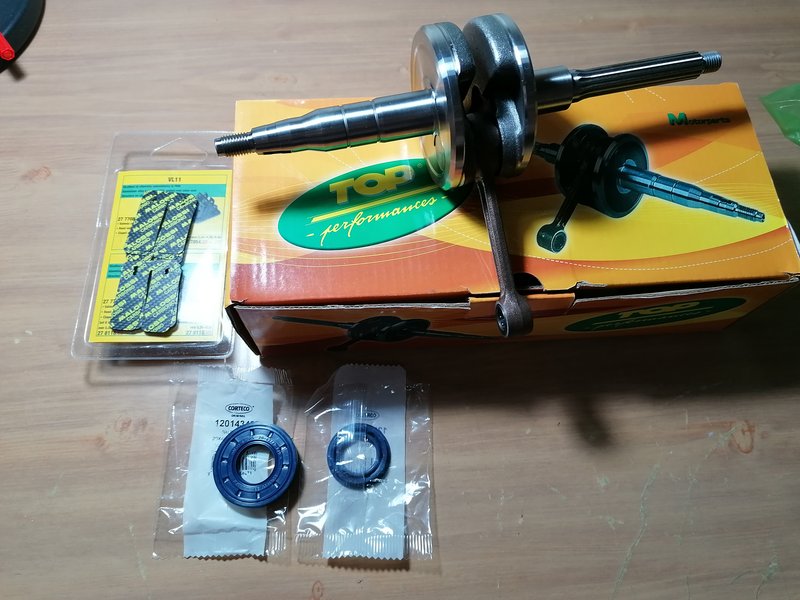

« Odgovori #357 : 21 Studeni, 2021, 01:25:09 »

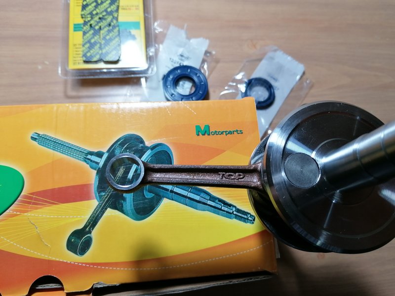

Da malo obnovim temu :icon_biggrin:
Zumaljka je živa, odmara u dijelovima trenutno.
U najavi su ozbiljniji radovi  :)

« Odgovori #358 : 21 Studeni, 2021, 22:00:37 »
Opaa, super dijelovi dobro probrani. Radilica mi se sviđa na prvi dojam. Jedva čekam da se složi i da čujem kako radi.
Oće ići neka laganija reza na skuter nakon revizije mašine ili ostaje bačvica serijska ?

« Odgovori #359 : 22 Studeni, 2021, 17:03:55 »
I meni se sviđa radilica prijatelju, za te pare je po meni dobra, a vjerujem da će služiti dobro i dugo u sporohodnoj Zumaljki  :)
Također se radujem sastavljanju pa da vidimo tj čujemo hoće li ponovno biti onog legendarnog "tn tn tn" bb style lera kojem smo se smijali kod trafike hehe.
Za rezu već znaš, opasno je to pitanje kada je Zumaljka u pitanju :laughing6:
Rezonkicu možda nabacim samo za probu ali za sada joj odlično pristaje bačvica.
100 km/h krajnje sa bačvicom je za mene uspjeh, a kada bi nabacio rezonku htio bi sve više i više....
Zumaljka nek ostane u stanju kakvom jest, a za turpijanje i rejs protiv tvog Aeroxa postoji Senda  :toothy12:
